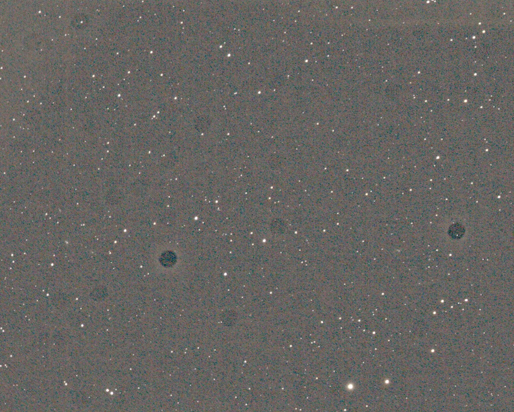

P/2016 BA14 Panstarrs - Lars Karlsson
Objekt: P/2016 BA14 Panstarrs
Exponering: 14x120 sec, iso800
Fotograf: Lars Karlsson
Teleskop: TS130 683mm f/5.3
Kamera: Canon 6D
Kommentar: Här är en bild i mitt försök att fånga kometen P/2016 BA14, magnitud ca 15.8 enligt tabell. Comettracking som jag använde föll tyvärr ur och jag lyckas inte hitta kometen på bilden. Var säkerligen lite väl optimistiskt att tro detta skulle gå, men ibland har galaxer av samma magnitud gått att identifiera, fast de rör sig inte och då hamnar de ju rätt med vanlig stackning.
Denna gång hade jag justerat prismat till off-axis guidningen så det kom en millimeter ut och nu syns nära ingen vinjettering från den.
Tiden som är angiven är i UT för första bilden. Jag tog fler bilder men de kom att skymmas av balkongräcket så ej användbara.
Det var nog lite disigt igår kväll när jag tog bilden, ser röda halos runt stjärnorna som jag inte har haft tidigare.

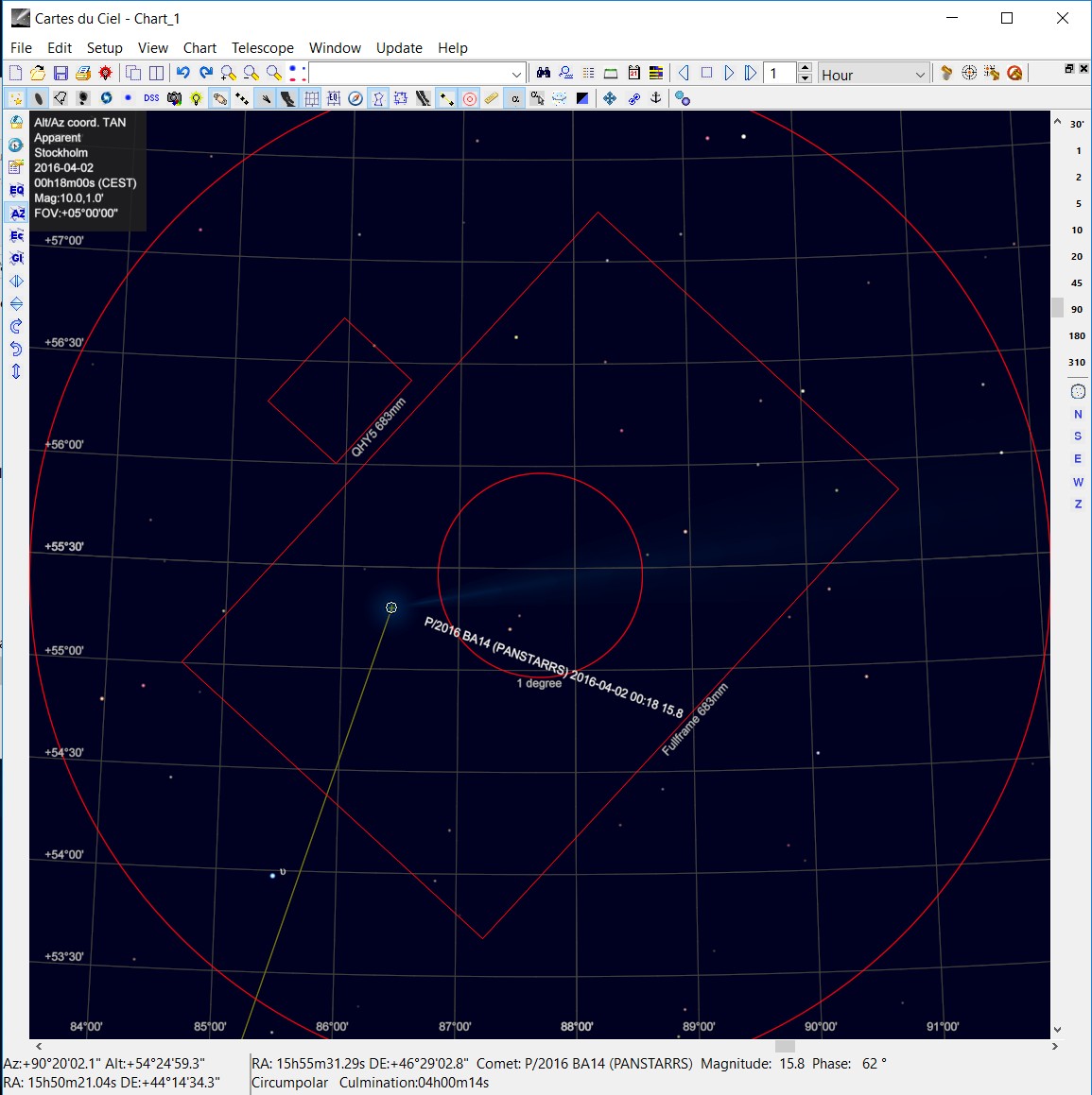

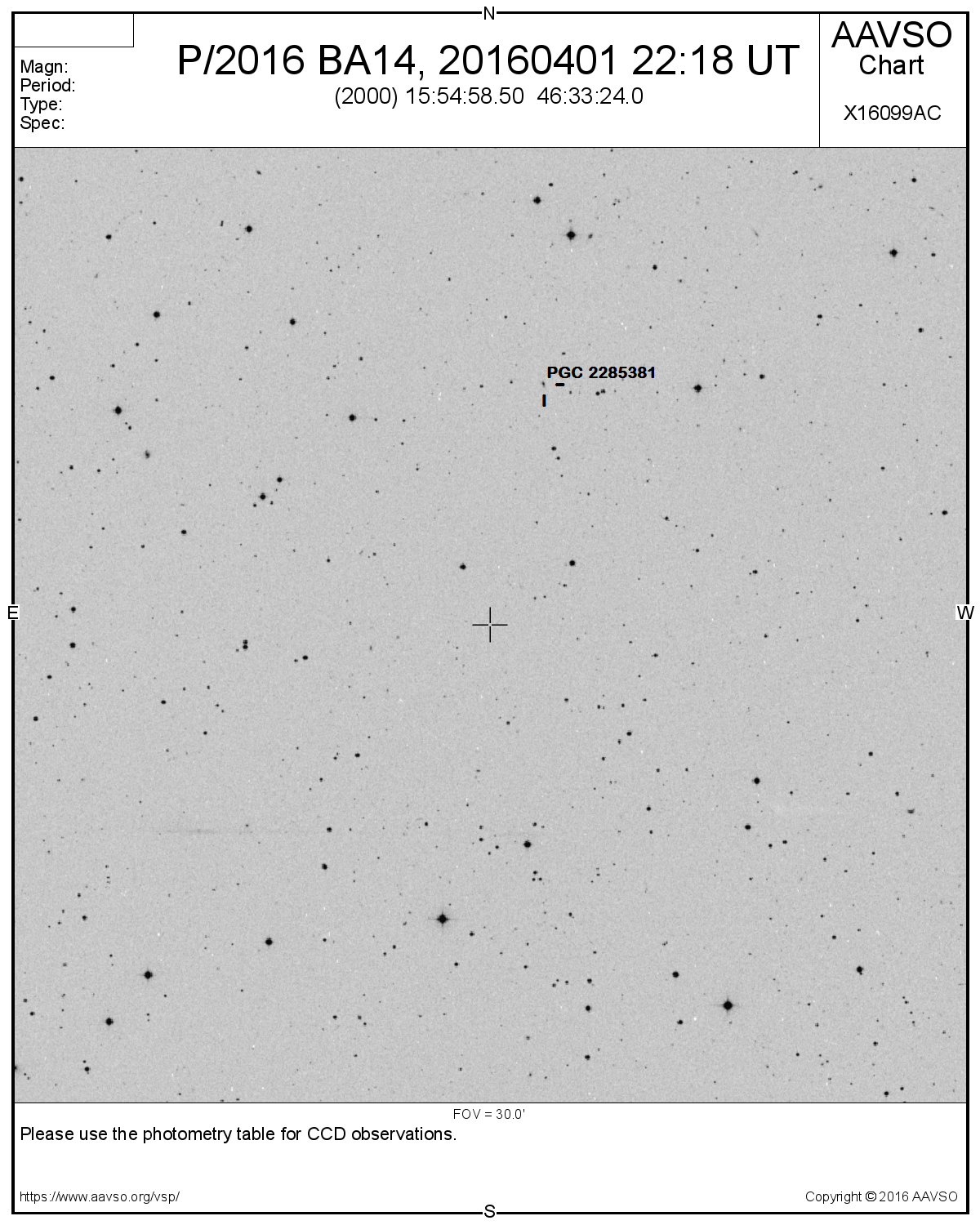

Bilden nedan visar kometens position den 1 april 2016, klockan 22:18 UT.
Utsnittet är 0.5x0.5 grader och har norr uppåt.
P/2016 BA14 (PanSTARRS)
Re: P/2016 BA14 Panstarrs - Lars Karlsson
Kometen kan jag inte se på din bild, den tycks vara för ljussvag, men däremot framträder t.ex. galaxen PGC 2285381 tydligt. Den har positionen J155448.7+464058.

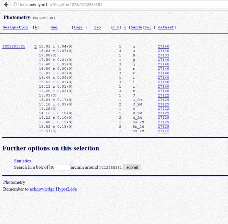

Kul att galaxen kunde identifieras så det blev något med det hela. Försökte få fram vilken magnitud den har, sökte och fick fram denna tabell:
PGC 2285381 galax.jpg (162.52 KiB) Viewed 6345 times
Finns inget V-filter men g-filter snarlikt, fast ger orimligt svag magnitud, 17.5, kan jag verkligen fått med en så svag galax med med den korta exponeringstiden? Den starkaste ljusstyrkan är av mag 13.6 för Ks bandet, men det är våglängdsområdet 2my till 2.4my och det är ju inte mitt system känsligt för.

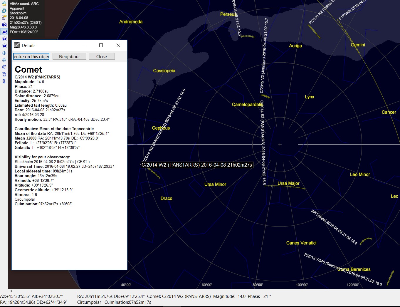

Ikväll kanske nya chanser dyker upp men då komet C/2014 W2 (PANSTARRS) med mag 14. Väderutsikterna ser lovande ut och kometen står i den glugg jag har.
Skychart CdC 20160408 C2014 W2 PANSTARRS.jpg (245.84 KiB) Viewed 6345 times
I AAVSO kartan tror jag mig ha identifierat PGC 2285381 en bit ovanför hårkorset (kl halv ett halvvägs ut mot kanten) men jag kan fortfarande inte hitta den i Lars bild.
Den galaxen är ju bra mycket ljussvagare än kometen som då också borde synas tycker jag. Men på Seiichi Yoshidas hemsida anges den som "Almost stellar" så den kanske går att se i din bild genom en noggrann jämförelse med stjärnfältet, kanske syns den som en "ny" grön stjärna.
Nedan ett litet utsnitt från Lars bild, med PGC 2285381 markerad. Om man förstorar upp Lars bild så syns galaxen på skärmen.
Jag har nu uppdaterat AAVSO-bilden i ett tidigare inlägg, och på den markerat galaxen.

Här kommer min bild utsatt på karta vid lokal tid då första bilden togs i serien om 14 bilder.
CdC P2016 BA14 Panstarrs.jpg (181.63 KiB) Viewed 6310 times
Verkar stämma bra med min bild.
Dock undrar jag om vi pratar om samma galax, för jag hittar inte den ni pratar om. Var finns den bild som ni klippt ut i min bild?
Däremot finns ett annat objekt som syns relativt bra. Återkommer med ny croppad bild på den.

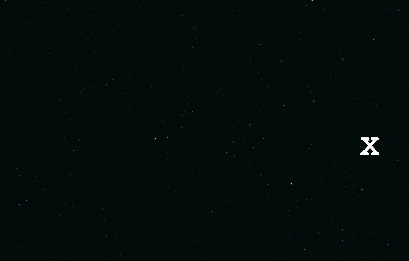

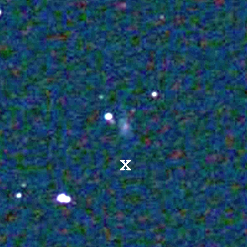

Här är det objekt som jag iakttagit som inte finns med på CdC kartor, strax ovanför X:et:
Panstarrs P2016BA14 ISO800 120s X object.jpg (126.42 KiB) Viewed 6310 times
Den befinner sig kl 3 nära högerkanten. Och det här är inte samma objekt som ni funnit PGC 2285381, eller ?
Markerat med ett X här i den bild där den är urklippt från, Samma som originalbilden men förminskat, fältet ca 2x3 grader:
Panstarrs P2016BA14 ISO800 120s X big.jpg (24.68 KiB) Viewed 6308 times

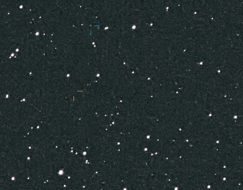

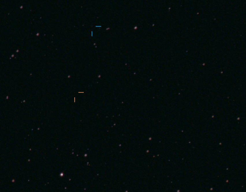

Tack Hans, då har jag hittat området :good:
På den förstärkta bilden som jag bifogar så skulle det kunna vara kometen man ser man det kan lika gärna vara brus.
Blått indikerar galaxen och orange visar vad som kan vara kometen
panstarrs p2016ba14 iso800 120s rgb1_6-3.jpg (101.5 KiB) Viewed 6309 times
panstarrs p2016ba14 iso800 120s rgb1_6-4.jpg (165.68 KiB) Viewed 6307 times

Croppade ut fjärde kvadranten (ca kl 10-11) och kontrastförstärkte från orginalet 32 fits fil och fick fram detta:
Panstarrs P2016BA14 ISO800 120s rgb high contrast 4th quadrant.jpg (336.51 KiB) Viewed 6307 times
Peters markering är i riktning ca kl 10-11, 1/2 ut från centrum. Här är det tänkt att kometen skall befinna sig, ser dock ingen på denna bild heller.
Kometens relativa hastighet vid detta tillfälle:
Hourly motion: 03'22.2" PA:113° dRA:18.06s dDec:-01'18.0", uppgift från CdC. (riktningen är som det gula strecket)
Drygt en grad per dygn eller 202" per minut. Med pixelskalan 2"/pix ungefär 100 pixlar i minuten. På en 2 minuters exponering blir komethuvudet utdraget på 200 pixlar och därmed mycket svårt att se kometen, här hade verkligen behövts guidning på kometen som det var meningen det skulle bli.

AstroFriend wrote:Här är det objekt som jag iakttagit som inte finns med på CdC kartor, strax ovanför X:et:
Detta är ytterligare en galax, UGC 10010. Se http://simbad.u-strasbg.fr/simbad/sim-i ... =UGC+10010

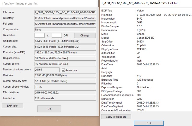

Kom att tänka på en sak. Din tidsuppgift är ju 1 april 22:18 UT, dvs 2 april 00:18 svensk sommartid. Bara så du inte av misstag subtraherade 1 timme istället för det korrekta 2 timmar från den tid du har på den vanliga klockan?
M v h
Hej Hans!

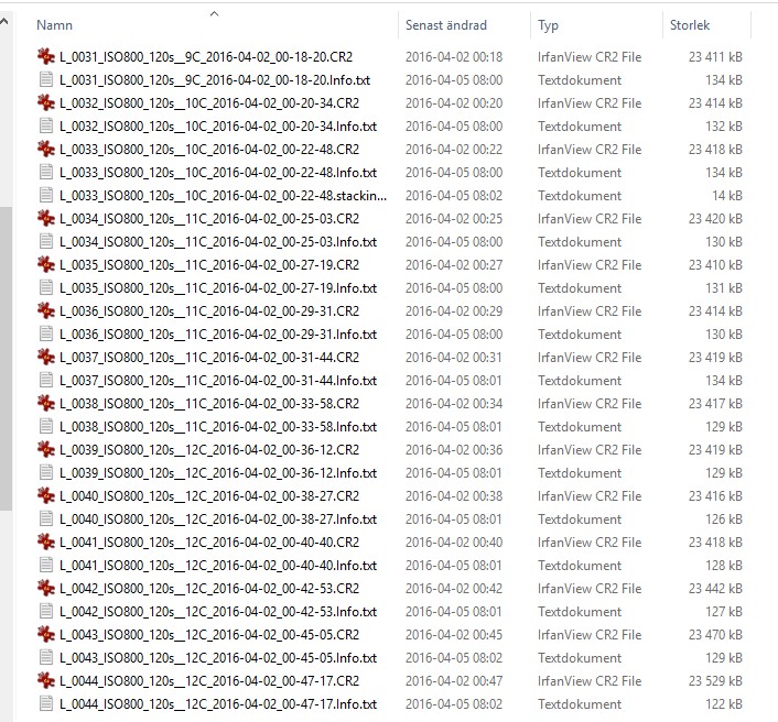

Intressant du frågade detta för jag har funderat lite på det hur kameran och dator fungerar vid omställelse till sommartid. Detta är något som jag ägnade mycket tid åt på 1980-talet och tidsstyrda elmätare, få leverantörer klarade av att programmera detta rätt i början. Gissa om detta ställde till mycket problem!
Den här kamerans klocka, Canon 6D är inte som tidigare kamerors klocka, den här ställer man inte om utan talar bara om om den skall visa sommartid eller inte. Typ klockan går som UT+1+1 timme när det är sommartid i Sverige.
Bildens klockslag, kamerans klocka måste jag ju aktivera till sommartid och det hade jag inte gjort vid det tillfället än (efter att ha rådfrågat min flickvän som håller reda på allt). Däremot sparas inte filerna i kameran utan förs direkt över till datorn. Datorn ställs om automatiskt till sommartid så det är inget problem. Frågan är vad filens tidsmärkning är, är det datorns eller kamerans? Jag namnger ju filerna med APT, kontrollprogrammet och det borde ju gå efter datorns klocka.
Bildernas klockslag efter APTs namngivning:
canon summetime or not.jpg (180.93 KiB) Viewed 6279 times
Tittar jag tittar i Exif data så stämmer det med ovan. Märkligt att windows senast ändrad är kamerans klockslag, eller kanske logiskt, hittar väl datumet i filen dock inte exifdatat. Även APT tycks ha gått efter kamerans klocka när den namnger fil med tidsinformation.
Ganska vanligt att jag i efterhand döper om filerna med datum och tid med programmet Irfanview, då blir det alltid klockslaget från Exifdatat.
Nu när jag precis skall avsluta det här slog mig en tanke, finns både UT och lokal tid i Exifdatat?
canon summetime or not 02.jpg (88.54 KiB) Viewed 6279 times
Se där, både UT och lokaltiden finns där, fast lokaltiden ej justerad för sommartid eftersom jag inte ställt om flaggan.
Kanske man kan välja om man vill ha UT eller lokaltid?

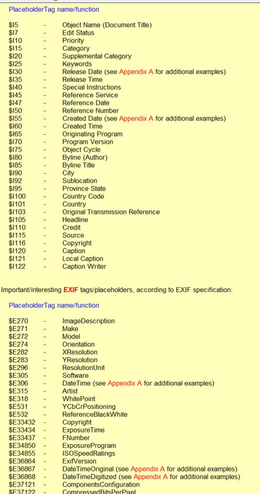

Här är Irfanviews lathund med taggar:
canon summetime or not 03.jpg (102.85 KiB) Viewed 6279 times
Får kolla vad som står i Appendix A senare.
Så du har alldeles rätt i dina funderingar, UT skall troligen vara 23:18 för denna bild, första bilden i serien. Så mycket bättre det skulle vara om man på ett enkelt sätt kunde tvinga alla tidsdata anges i UT.
Tack för att du tog upp detta så jag fick fundera igenom det ordentligt!

Efemeriden för kometen tycks ha justerats en smula under någon av de senaste dagarna, och om vi utgår från 23:18 UT istället för 22:18 UT så skulle positionen vara:
J155518.4+463039
Detta innebär en rätt annorlunda position på bilden jämfört med den som ges på AAVSO-kartan tidigare i tråden, som ett resultat av ändrad efemerid och annat klockslag. Har just nu bara mobilen, och i den kan jag inte säga att jag säkert ser något på den nya positionen heller. Möjligen antydan till ett streck?
