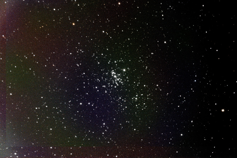

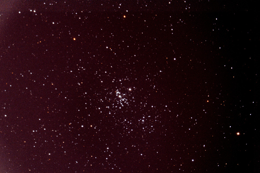

Well. Jag uppfatar mig verkligen som nybörjare...
Började med PI för nån månad sen. Men det handlar väl också om att det här är rejält komplicerade processer.
Jag gjorde ett litet experiment. Det här är två versioner av Caldwell 14, tagen i förrgår, 12 subs med 180 sek exponering. Fullmåne (nästan) och så, så det är mycket brus.
Den första gjorde jag helt enligt min tidigare bekrivna process - debayering efter kalibrering. Det var svårt att registrera och integrera den, troligen på grund av så mycket brus, så jag fick leka lite med inställnignarna i Star detection innan det funkade. Post-processeing är histogram transformation och sen color saturation med faktor 2. Jag skippade den tidsödande DBE-processen (dynamic background extraction) för detta experiment, så det är mycket där som ska bort Men så här blev det:
Så gorde jag en bild med samma process som jag tror du använder: ingen debayering, utan registrering och sen integrering på de i mitt fall då helt gråa bilderna (har Pure Raw-inställningen). Det fungerade utmärkt - lättare att registrera... Så fick jag en grå integrerad bild, och så debayerade jag den istället, för att se om där var några färger. Så samma process som den ovan, histogram transformation och color saturation med faktor 2. Så här blev det:
Hur ska man förstå det här då? Kul också om du gjorde nåt liknande och testade vad det blir för skillnad med debayering efter kalibrering, före registrering...

Ja, mina flats funkar uppenbarligen inte - tack för tipset. Men det är ett stort eget kapitel...
Notera att båda de bilder jag postade här är debayerade. Skillnaden är att den första är debayerad efter kalibrering, före registrering, men den andra är det slutbilden, den integrerade, som är debayerad. Om jag inte debayerat så hade den varit grå, inga färger alls (med min Pure Raw-inställning - som bara ska påverka visningen, om jag försått det rätt...)
Om jag förstod dig rätt så debayerar du inte alls....eller?
