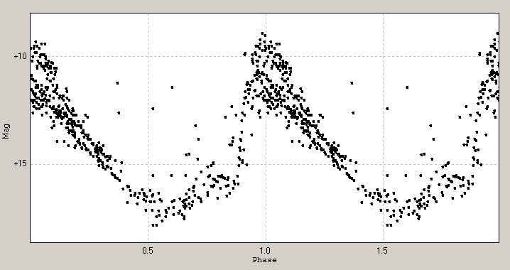

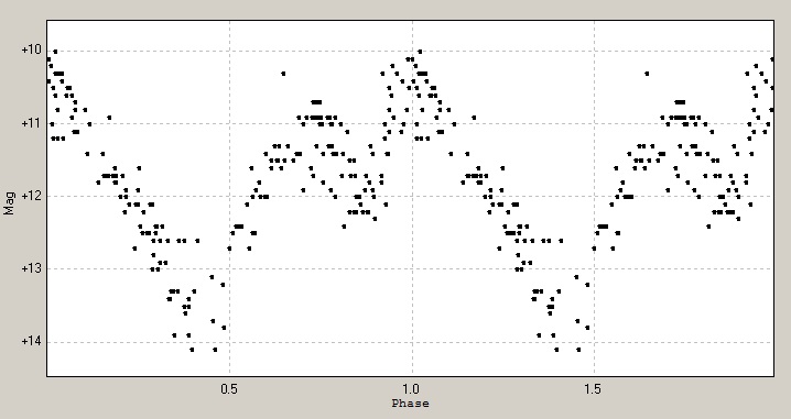

Jag gjorde en periodperäkning med Peranso för obsarna som finns på AAVSO. För VX Aql blev perioden 631.1, den har också dubbla toppar. För RT Cep blev perioden 625.7
Re: V603 Per - en mira med exceptionellt lång period
Mycket intressant! VX Aql känns som en möjlig kusin till V603 Per. Kände inte till att VX har dubbla maxima, över huvud taget är det en stjärna som jag inte funderat på tidigare. RT Cep var jag mera bekant med.
Känns fullt möjligt att även V603 Per har dubbla maxima, eller så tydlig puckelaktivitet att det kan liknas vid dubbla maxima. Vi vet ju nu att puckeln hos stjärnan inte bara är en konstant nivå utan kan innehålla även ett avtagande.

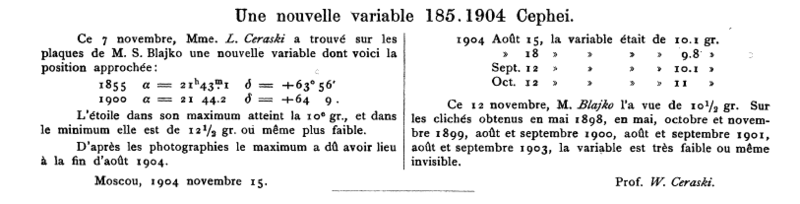

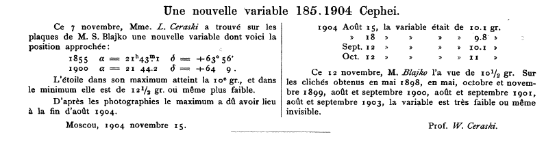

Efter en del letande lyckades jag hitta upptäcktsartikeln för RT Cep, se nedan (från Astronomische Nachrichten).

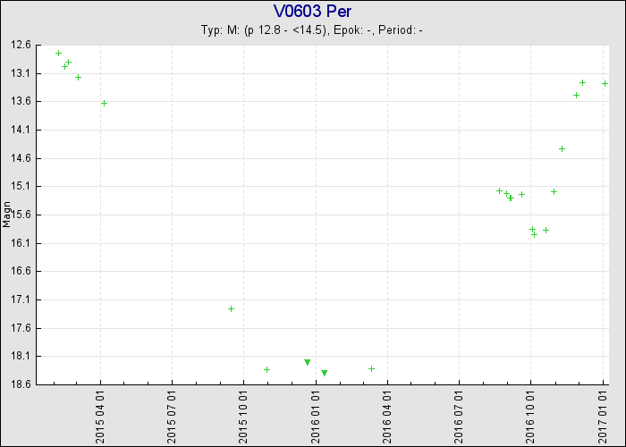

Vi har nu två mycket välbestämda tidpunkter då V603 Per har passerat V = 13.5 under stigningen:
JD 2456948 (18 oktober 2014)
JD 2457720 (27 november 2016)
Den tid som förflutit mellan dessa två tidpunkter är 772 dygn, vilket kan fungera som en preliminär bestämning av periodlängden. För en mera noggrann bestämning krävs följning av det maximum som nu är på gång.

Jag fick en ny bild på V603 Per idag som visade 13.436V. Jag har också fått en massa bilder från Open Universitys COAST-teleskop under januari. Man kan nu se att den har passerat max och är på väg ner. Detta maximum som landade på 13.2 var svagare än det förra som var på 12.5, vilket gjorde att maximum inträffade lite tidigare än vi först trodde. Vi har nu två maximum för stjärnan, det första i början av december 2014 (JD ca. 2457000) och det senaste i mitten av december 2016 (JD ca 2457740).

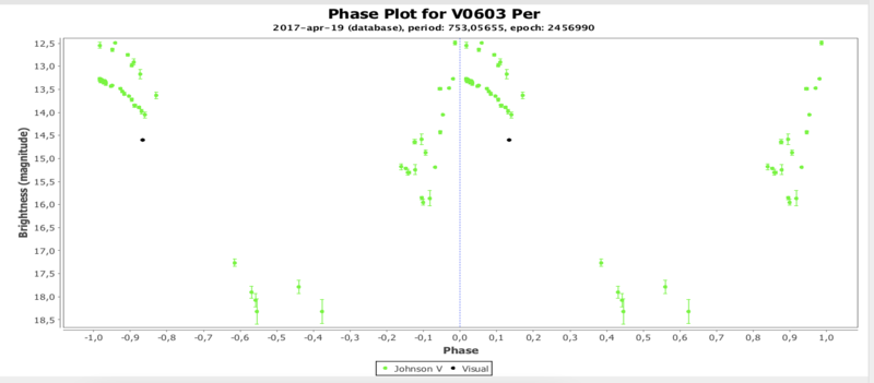

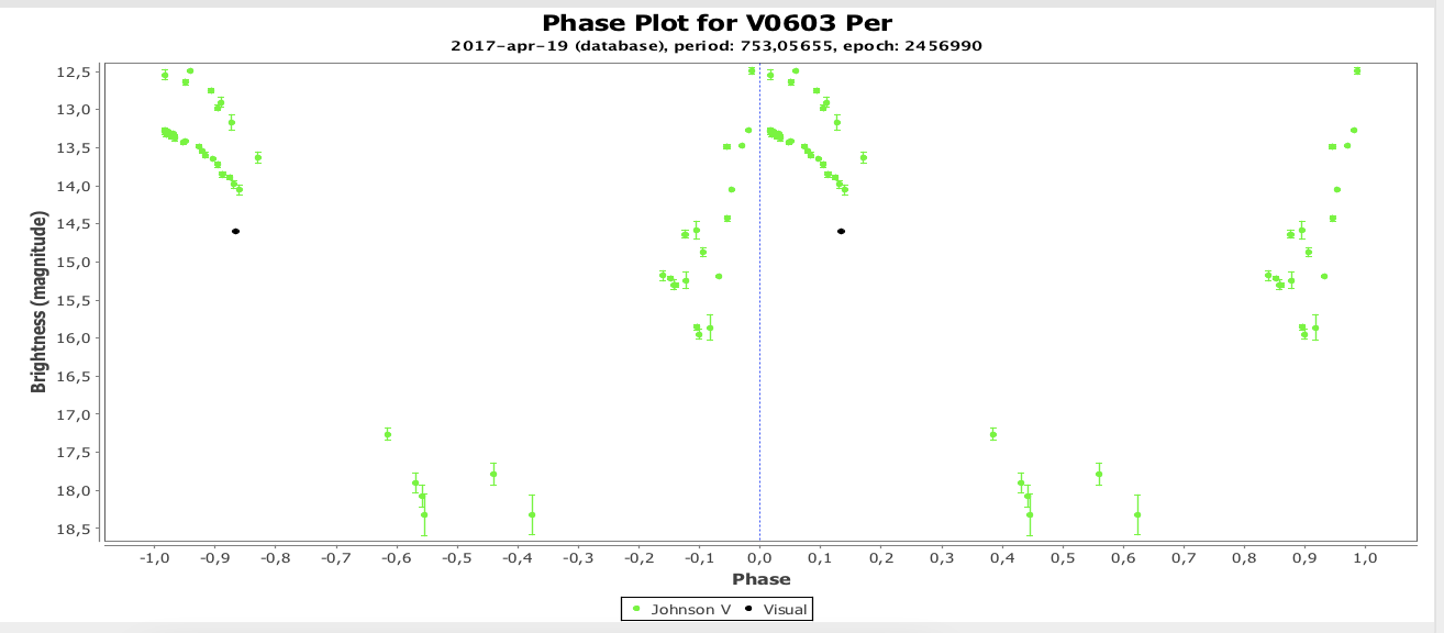

Jag provade att analysera V-observationerna med DCDFT-metoden i VStar och fick resultatet 753 dygn.
wilt
Posts: 1714
Joined: 2011-10-24 08:34:32
Location: Lund
Post by wilt »
... vilket ger den här fasplotten med elementen max=2456990 + 753E
