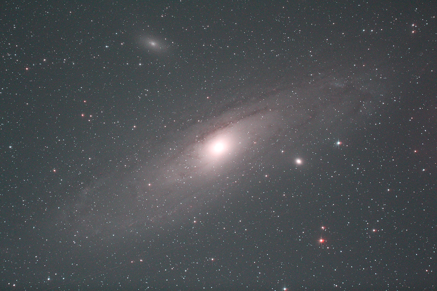

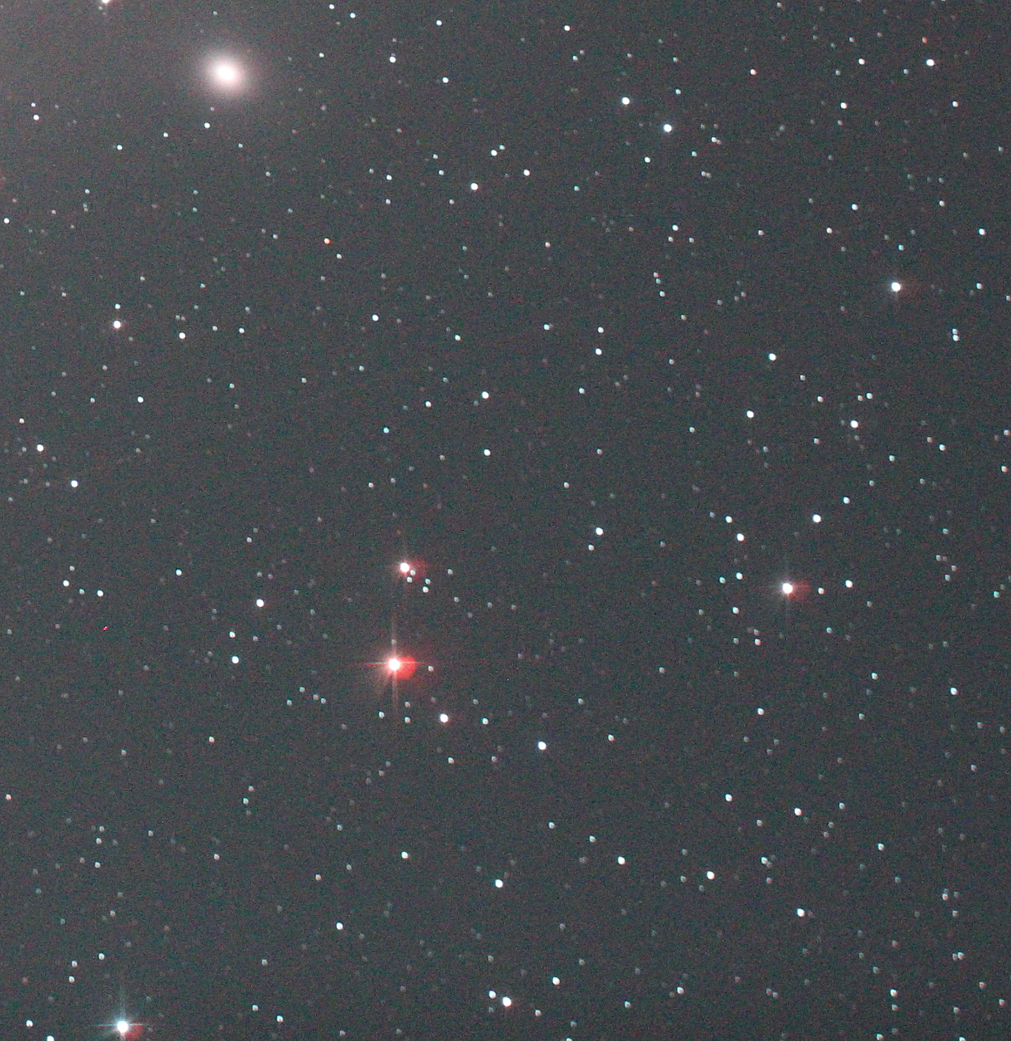

Här med cls filter och 5 min iso3200

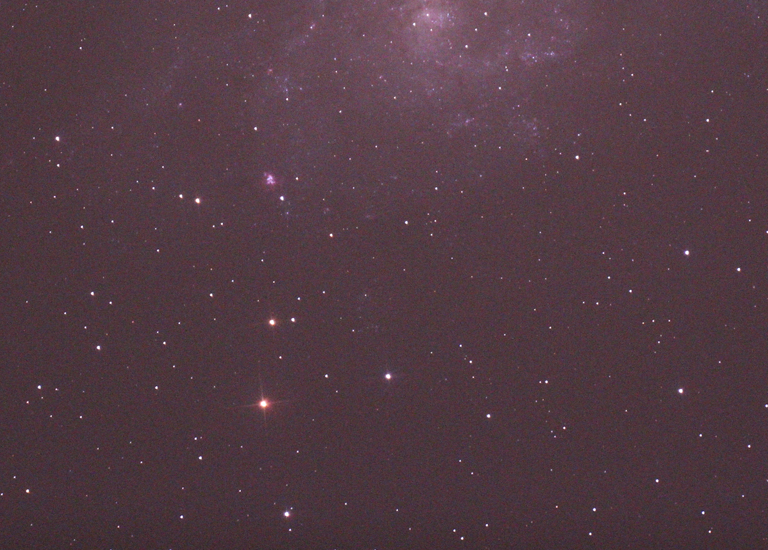

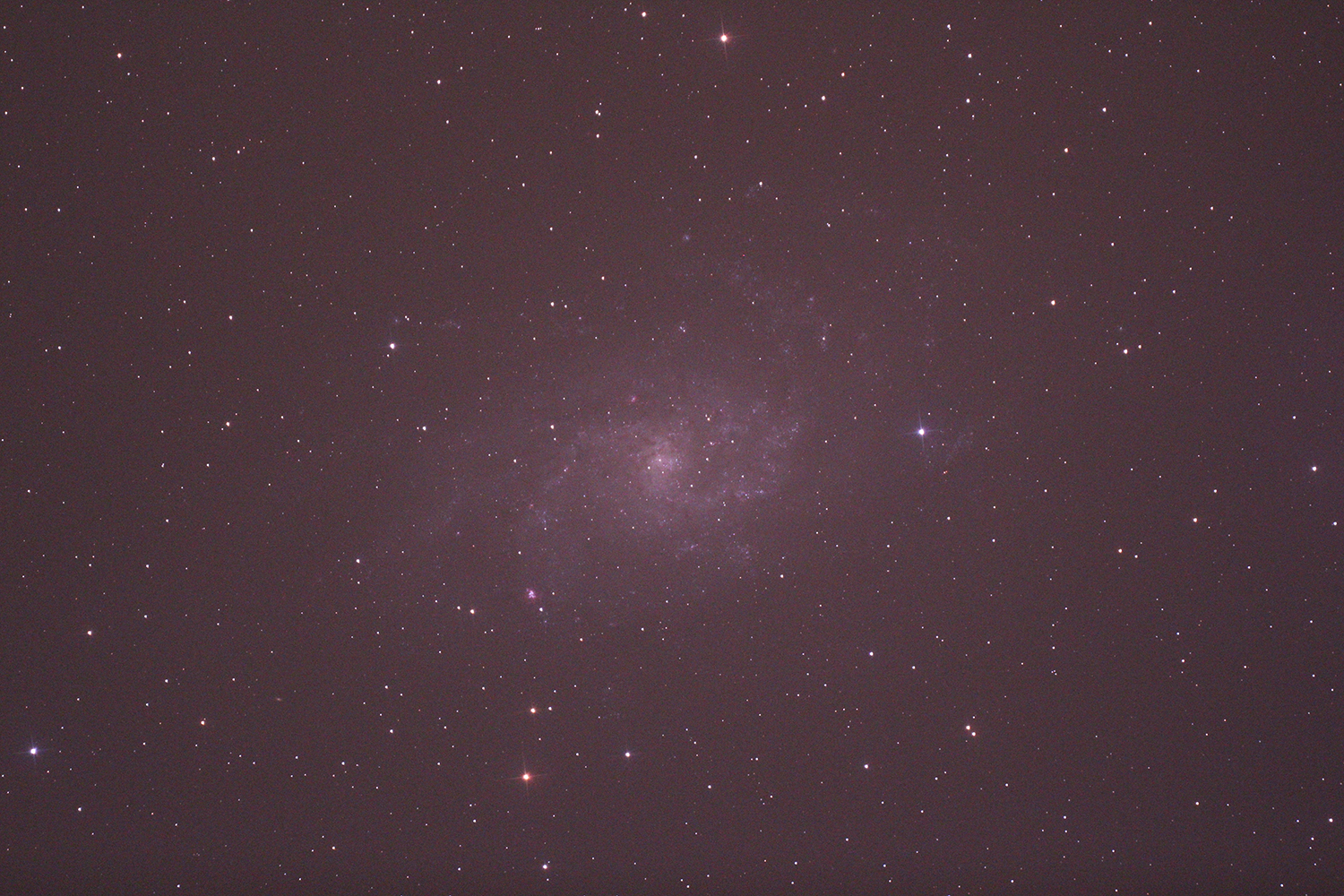

Här skywatcher 200 pds och 210 sek exponering med iso 3200 och utan cls och med cls och då samma inställningar
så först utan cls filter

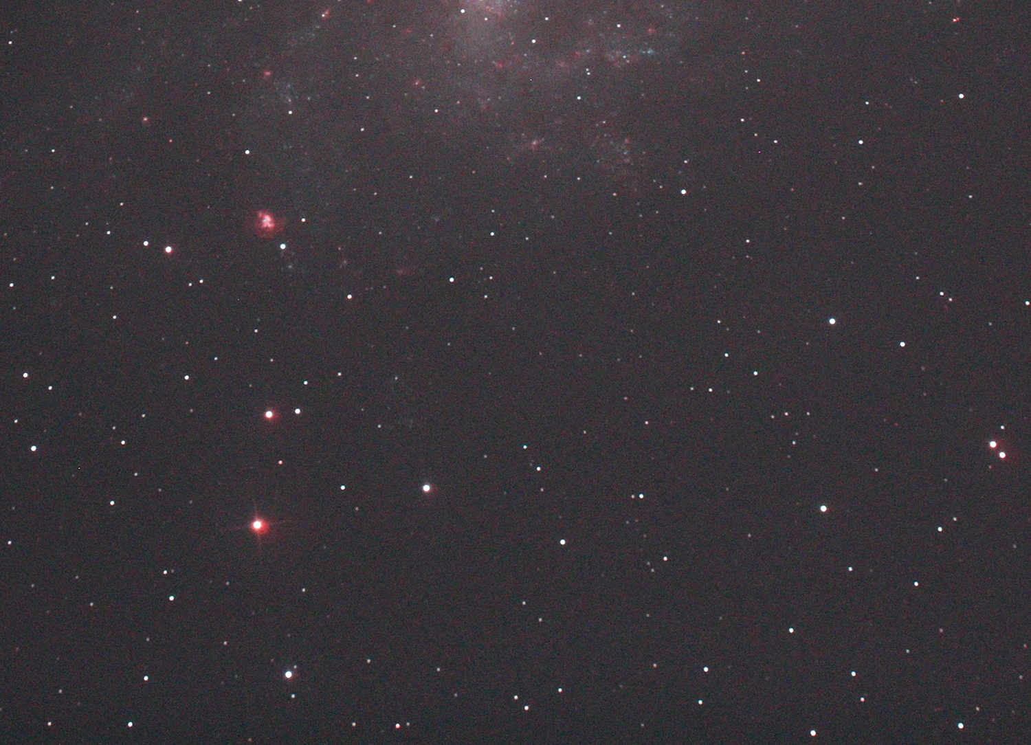

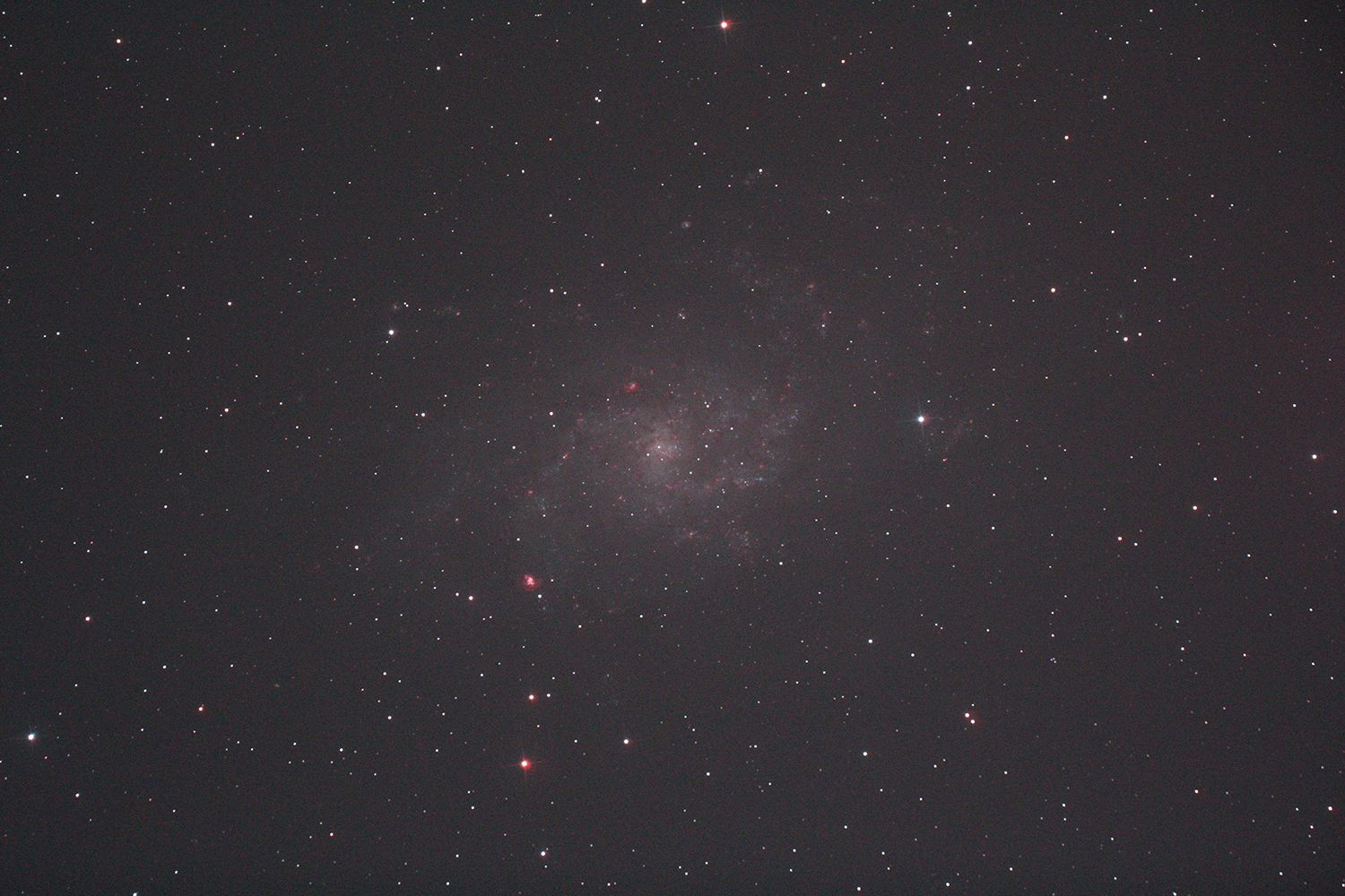

Och här då med cls filter med samma exponering 210 sek och samma iso 3200

Man kan i alla fall dra slutsatsen att clsfiltret förstärk eventuella halos blödningar om man tittar på senaste jämförelsen där tid och iso stämmer överens sen kan det ju bero på kameran att dess ir filter kanske inte filtrera bort ir ljus å att man kanske skulle ha cls filter ccd moddad men enligt astronomiser där jag moddade så skulle det nu vara ir filter i den så man skulle inte behöva köpa ccd filter när man köpte cls filter för de frågade jag om .
Men som sagt skall nog ta å testa med omoddad kamera nån dag för att se .
Sen när man stackar i dss så försvinner en del av blödningen ibland och då när man blandat med och utan cls filter tycker jag mig märkt
