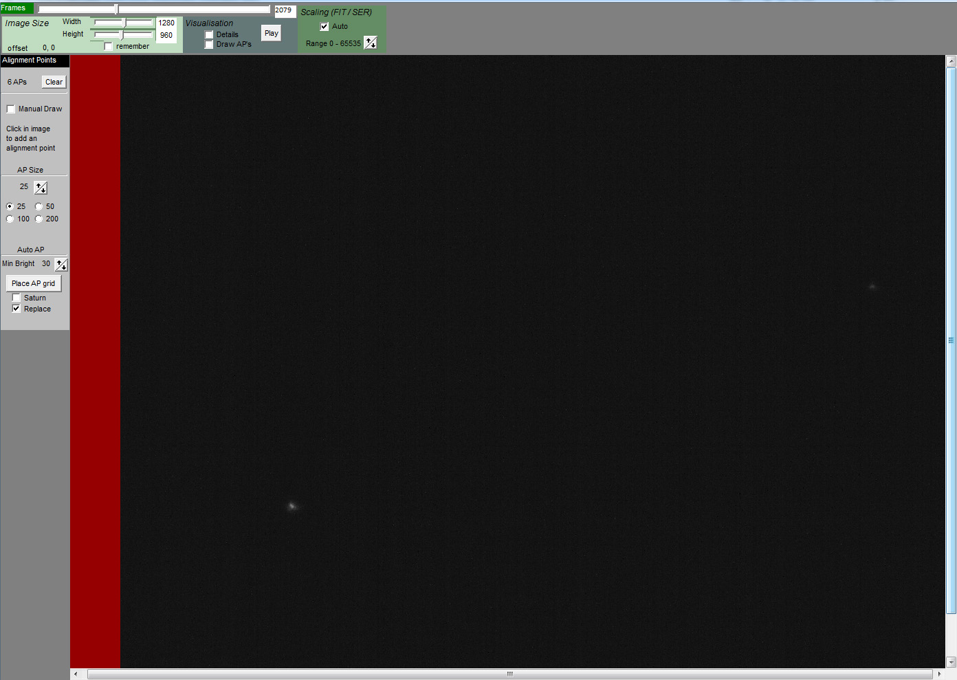

Jag bifogar här en bild från gårdagens film. Jag har en hel del stackproblem och får inte till den alls på samma sätt som första bilden. Men separationen syns i en enskild frame och nu med en referensstjärna. Rotationen på kameran är den samma som tidigare bild men det skiljer några grader då jag tagit lös kameran mellan tillfällena. Norr upp, söder upp men öst och väst är omkastade.
Samma teleskop, kamera och powermate har använts som tidigare. Frågan är om det går att mäta positionsvinkeln P med denna bild och lägga den till informationen från förra bilden? Det går säkert att mäta separationen här oxå men det är lite luddigt. Det är en 12-bits bild men eftersom jpeg som bekant är 8-bit så är det inte så mycket information i den publicerade bilden här.
Om någon vill labba med filmen så är jag villig att dela ut den. Dock så är den 14,5 gigabyte i SER-format. Skicka PM för info. Jag kan dela ut den över webben för nedladdning över natten.
