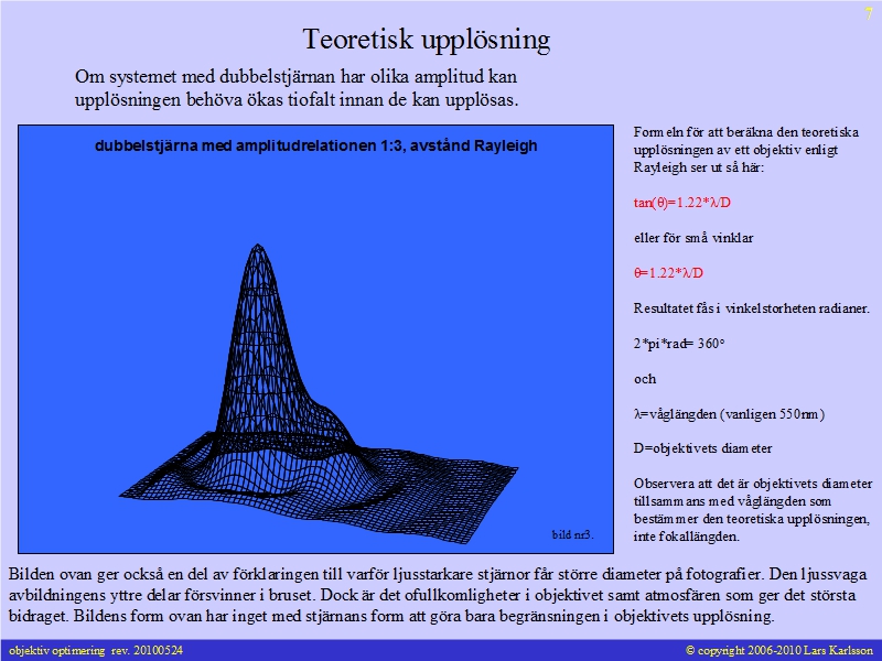

Här är en illustration jag gjorde till ett föredrag som visar varför det är så mycket svårare att skilja dubbelstjärnor med olika ljusstyrka:
double star astrooptik.jpg (211.76 KiB) Viewed 7694 times
