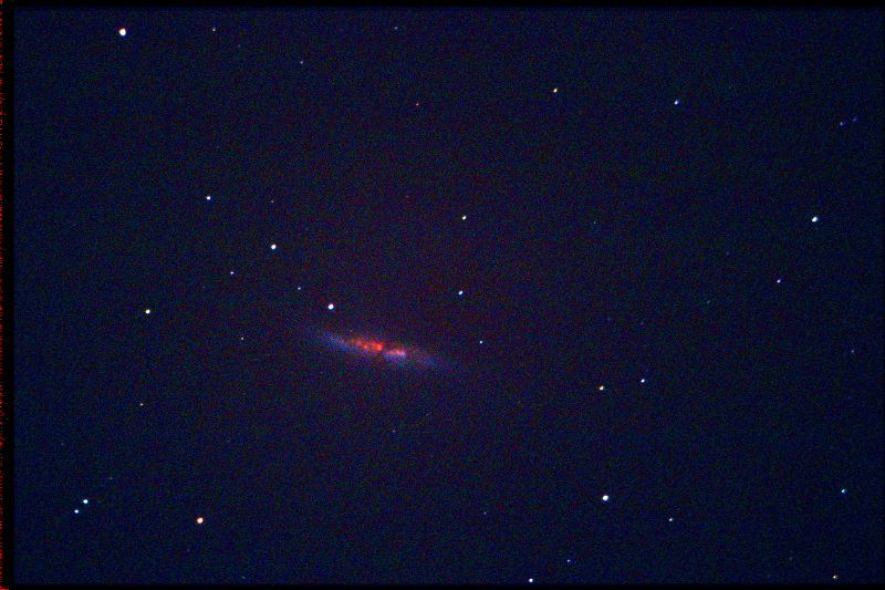

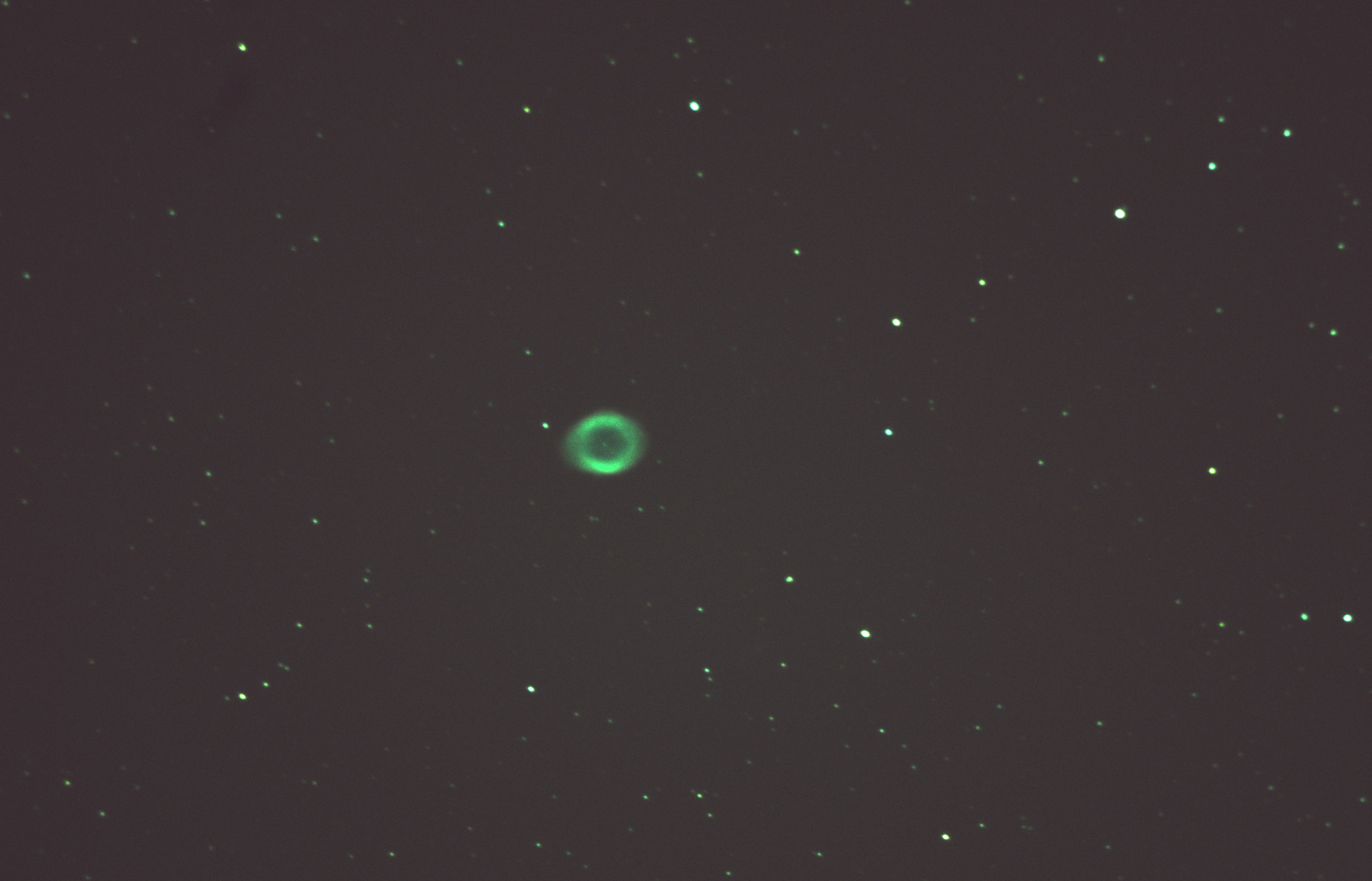

Hej igen!
Ja, det blev en jättebild.. och här är en till. Denna gång 9 bilder stackade i Siril istället, därefter hanterad på exakt samma sätt. NU är det mycket mer dynamik, mycket mjukare gradient i nebulosan. Hur kan jag förstå detta?

Re: Får inte vettiga bilder med DSS
Det är knappast stackningen utan mer hur du hanterar niåverna på den stackade bilden. Din linjära bild behöver en gamma på ca 3 eller möjligen att du visar den logaritmisk på skärmen. Du ställer in gamma i histogramfönstret. Då stretchas de låga nivåerna, gör du inte det så blir det lätt dessa blaffor eller schok av ytor med samma nivå. När du exporeterar från Fitswork kan du göra det i 32 bit där också. Men har du gjort en del av grovjobbet där räcker det med 16 bit. Fitswork har tillräckligt med verktyg så att du redan där kan få en hyfsad jpg bild. Så egentligen behöver du inte Gimp.
Ta en skärmdump på hur du ställt in stackningen i DSS.

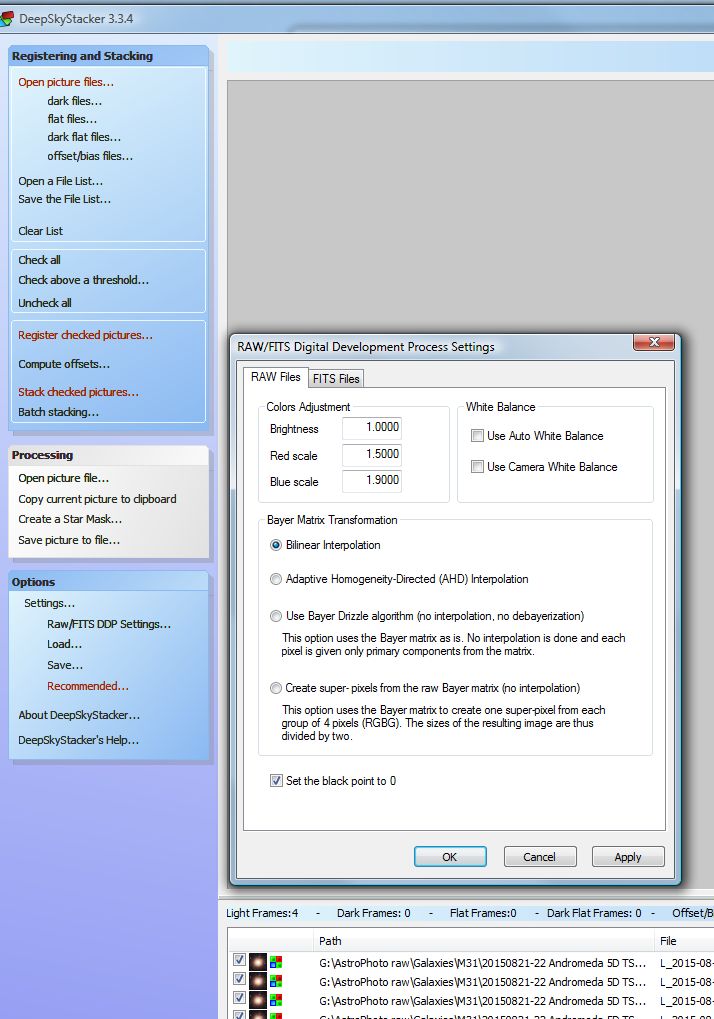

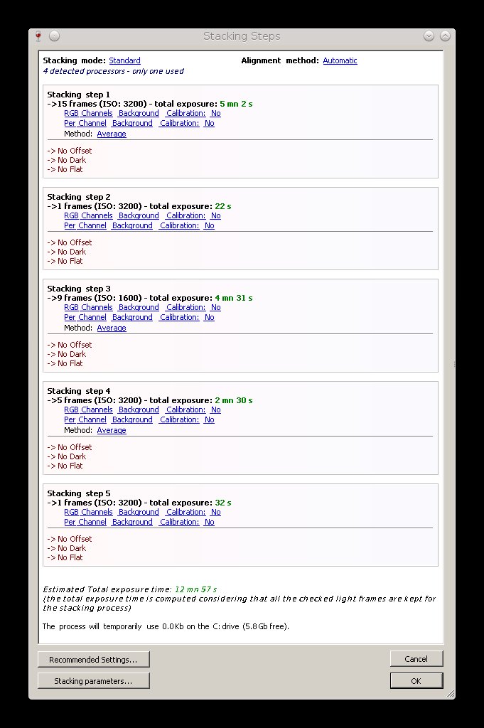

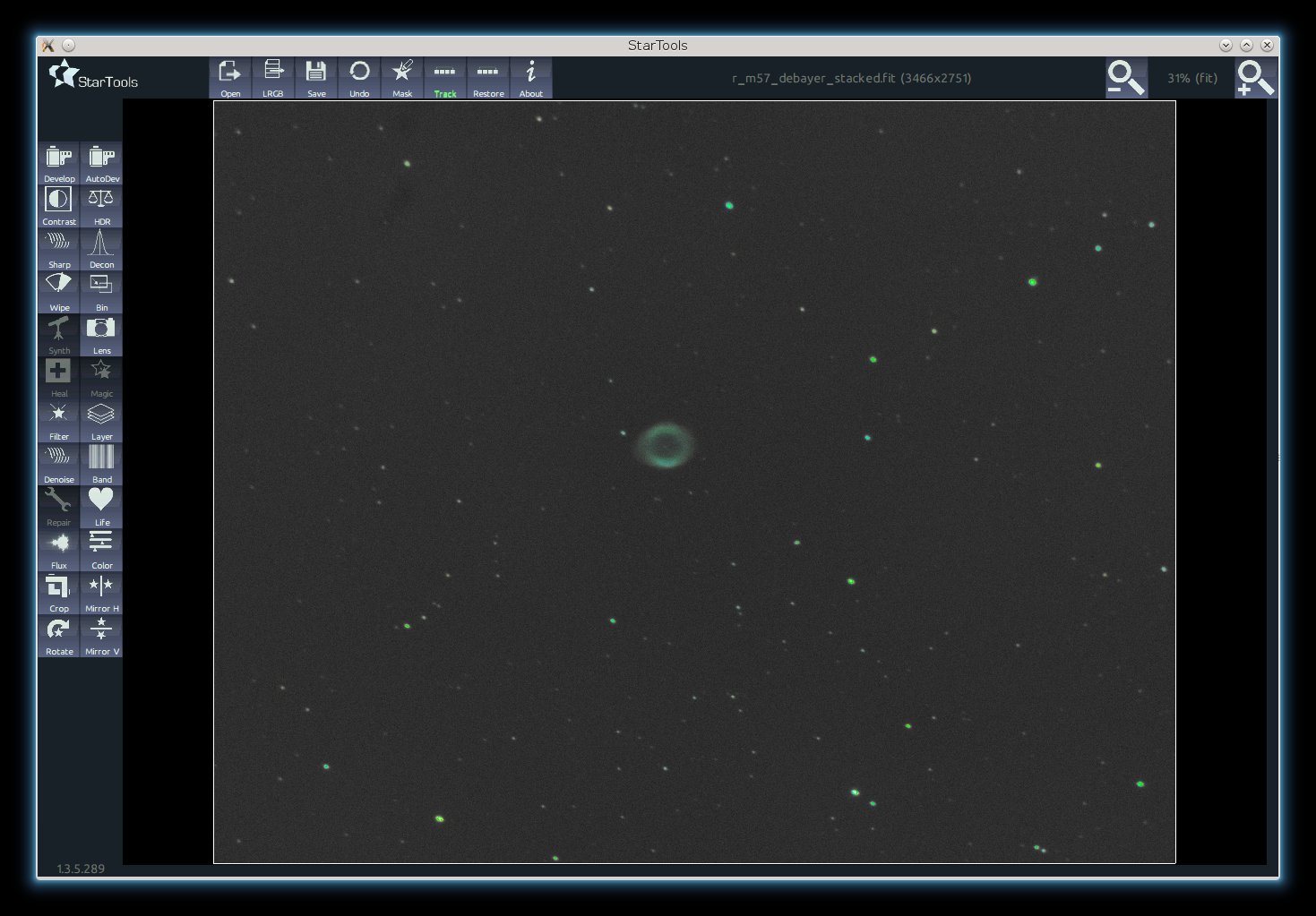

Jag kanske måste plugga på lite mer, känner jag, risk för att jag ställer alltför korkade frågor här. Men det är nåt med de här DSS-stackningarna som bara inte funkar här. Medan Siril-stackningen fungerar mycket bättre - blir mycket snyggare med en.

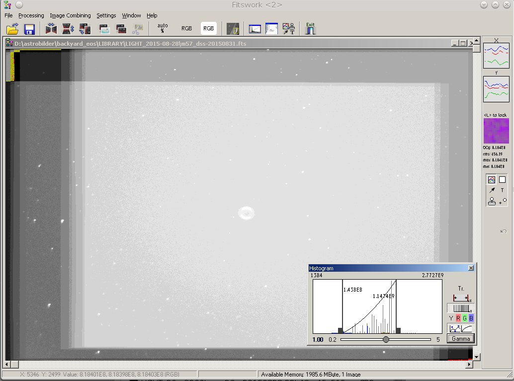

Här är några dumpar - säger de något?
En dump av stackningsinställningarna i DSS. Jag har varken flats eller darks här - jag bara försöker få stackningen att funka. Säger den nåt? Sen en dump av DSS-stackade bilden i fitswork. Notera histogrammet där. Det är bara spikar, inga kurvor. Ska det verkligen vara så? Jag skulle vilja croppa bilden så stackningsartefakterna försvinner, men fattar ännu inte hur jag gör det i fitswork.
Så en bild av min siril-stackade bild manipulerad lite i StarTools - en skärmdump för jag har ännu inte köpt programmet och kan inte spara. Den ser mer ut som jag vill ha den..... Notera att det alltså är samma cr2-bilder, bara fler i DSS-stackningen.
Hej Magnus!
Det ser nog riktigt ut men du har med en massa falska signaler i ditt histogram. Nivåer på 20 miljoner är knappast rimligt, därav puckeln till vänster ut som ett smalt streck. Men det är bara at dra i reglagen tills du får fram puckeln, eller bakgrundsignalen i lämplig förstoring. Du hade en Canon D70, är den inställd på 14 bit, tror de går att ställa om mellan 12 och 14. En DSLR har 12 eller 14 bitar, 14 bitar ger 12000 som maxnivå, du har valt average så antalet bilder på verkar inte, möjligen om du i raw inställning har satt någon skum hög gain.
Så här kan vara en lämplig för min Canon 5D, men du kan också sätta gainen till 1 för alla kanaler, du rättar till det i Fitswork så du får en bra färgbalans.
En annan sak som ser lite mysko ut, du har fått stackningen uppdelad i 5 grupper. Olika iso och antagligen olika tider också. Har du tagit i bulb helt manuellt eller har hur har det kunnat blivit så? Varje grupp bör vara inom +/- 1 sekund.
Du har inte kalibrerat med några darks, automatiska stackningsprogram kan vara känsliga för heta pixlar och störas ut av de. Nu ser ju styckningen ut att ha gått bra ändå.
Det du kan lägga till är bias bilder. Du behöver antagligen en uppsättning för varje iso tal, men inte exponeringen. Det kan underlätta när DSS skall stacka ihop bilder med olika exponering. Helst skall du ju även ha darks med rätt temperatur också. De kan du ta vid något tillfälle när temperaturen är densamma som när du tog bilden. Kolla min hemsida, finns lite tips under astronomy, projects och tutorials. http://www.astrofriend.eu/
Sålunda inget jättefel, bara att zooma in i Fitsworks histogram. Led tråd, område ca 0 till 10000. Borde hamna där om du inte gjort någon annan inställning av parametrar. Skogen av streck till höger i histogrammet skall inte ha något med ditt objekt att göra och borde inte vara där. Ibland när man kalibrerar med dåliga flats kan nivån rusa iväg, men det har du ju inte gjort.
Nästa gång försök att få samma exponeringstid och börja inte blanda med olika iso tal nu till att börja med.

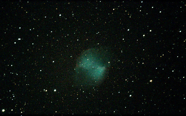

Så har jag uppenbarligen kommit ett steg längre, och nu lyckas jag producera något som jag själv uppfattar som ett steg framåt. Det här är från torsdagens stilla klara kväll i Malmö. Nästan helt utan vind kunde jag konstatera att min Vixen GP-montering inte klarar att följa stabilt nog för exponeringar på mer än 20 sek - tag jag längre blir högst 10 % rimligt användbara. Nästa steg är så en Losmandy G-11 istället... som jag får hem idag.
Så här är en stackning av en hög (44 st) med 20 sek exponeringar på ISO 4000, primärfokus, f/10, på min C8. Stackningen är gjord i DSS, 70 % av dem utvalda, med gain 1.0 på alla kanaler, och också andra inställningar som ganska mycket default - jag har inte justerat nåt speciellt.
Efter stackning med både flats (ISO4000) och darks (tagna direkt efter denna serie) har jag tagit in bilden i fitsworks, justerat nivåer med histogrammet (framförall klippt bort oanvända nivåer under det svarta), exporterat som 16 bitars tiff, och tagit in i Gimp 2.9 (som klarar 16 bitar, om jag förstår rätt), och ytterligare justerat nivåer, gamma och ljus där - lite quick and dirty, för mitt primära intresse var att testa stackningen.
Själv tycker jag att det inte blev så dumt. Tydligen är jag på väg att fatta mer av DSS..
Hej Magnus!
Ja nu börjar det verkligen komma framåt. Spännande med G11:an du får senare, har ju alltid varit mycket diskussioner om dess kvaliteer. Men det är verkligen svårt det du skall göra, en C8 har ju 2000mm fokallängd. Om man jämför med mitt system där fokallängden är 680mm samt att jag har säkert dubbelt så stora pixlar som i din kamera, då kan man säga att du måste ställa 5 gånger så stora krav på följningen. Med tanke på att jag inte klarar det utan en autoguider så är det troligen något du behöver införskaffa någon gång i framtiden. Men en sak som kommer underlätta är att du behöver en flatcorrector/reducer för att få ett plant fokus. Då brukar i regel fokallängden minska till 1200mm, samt att du får in mer ljus så att exponeringen blir kortare.
Jag tror inte du skall ha så högt iso tal inställt, högre isotal gör inte att du fångar mer fotoner, det ändrar bara förstärkningen och tyvärr att dynamikområdet minskar när du går över en viss iso. Eftersom kameran har begränsningen på 12 eller 14 itar är det bättre med lite lägre iso och stretcha bilden i ditt 32 bitars kalibreringsprogram, ett 32 bitars program kan i princip hantera hur stor dynamik som helst och den blir stor när du stackar flera bilder samt kanske även har två olika exponeringstider, långt över 16 bitar. Din kamera har troligen unitygain vid 1600iso 12 bit eller 400iso vid 14 bit. Har ingen så modern kamera så har inte riktigt klart för mig det exakt. Unitygain står för det iso tal där en elektron motsvarar ett steg på den digitala skalan. Svårt att säga vilken iso som är lagom kompromiss, men omkring 2x unitygain kan vara en utgångs punkt, då slipper man avrundningsfelen men begränsar dynamiken lite. Äldre kameror med högt utläsningsbrus kan man behöva högre förstärkning eller iso för att lyfta upp signalen över utläsninsbruset. Kräver dock att förstärkaren har lågt brus. Man kan väl säga så, inte mer iso än som kameran kräver för att det skall bli bra. Låg dynamik brukar resultera i att stjärnonra blir färglösa, kanske så i ditt fall men kan också bero på bildbehandlingen. Alltså, du skall nog ha lite lägre iso och längre exponering och det kommer att gå när du har den nya monteringen.
Lite skumt att du fått så mycket störningar, högt isotal kan ju vara en del av förklaringen men kollade du att den version av DSS du har installerad klara din EOS 7D? Du skall ha beta versionen 3.3.4 http://deepskystacker.free.fr/english/download.htm eller senare.
Sjäv gör jag nästan aldrig någon avancerad bildbehandling men lägger ned ganska mycket tid på att få den stackade bilden bra för framtida bildbehandling. Som det är just nu har jag inte fått allt ordenligt injusterat på montering och optik så mycket kvar där att göra.
Kul att du kommit så långt nu!
Kvällen skall jag ägna tiden åt att försöka fjärrstyra min astro server från en android platta, vore ju verkligen bekvämt om det gick.
