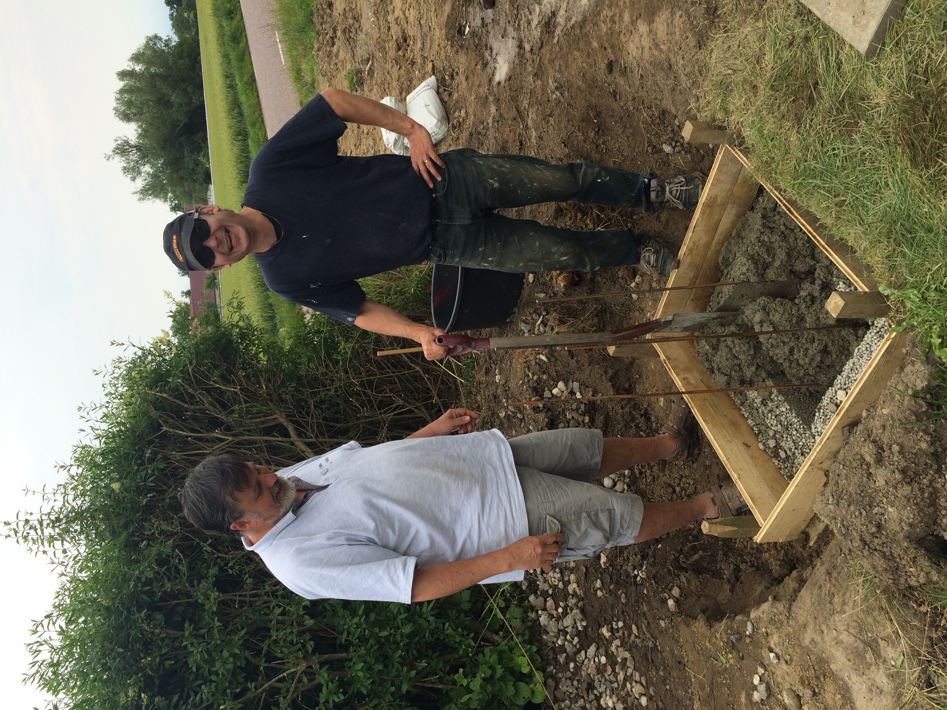

Tack för alla pirtips! Efter givande diskussioner med Håkan Barregård och inmundigande av mängder av goda erfarenheter har jag nu kommit halvvägs med piren. Den vilar på 1,3 m djup på betongplattor på lerjord. Centrumplattan är genomborrad med hål för armeringsjärn som går hela vägen till toppen. Piren begränsas av lecablock, yttermått 80x80 cm, mitten fylld med betong och småsten till 1 m höjd. Därpå ligger armeringsnät för infästning i nästa del.
Del 2 utgörs av fyra liggande 70 cm plintar orienterade radiellt utåt för ökad stabilitet. Dessa ska gjutas fast i piren med smala ändarna. Blir ca 20 cm betonghöjd till, plus nytt armeringsnät.
Del 3 är piren ovan mark som når ca 60 cm höjd, 40x40 cm i basen och 25x40 cm i nordsydlig rikting i toppen för att minimera kollisioner mellan tub och pir i öster-västerläge.
Hela ekipaget hamnar på ca 800 kg.
Nu i vila, fortsättning i morgon. På bilden ses läget i går då toppen av del 1 var på gång och Håkan assisterade. Fortsättning med del 2 i morgon.
/Johan

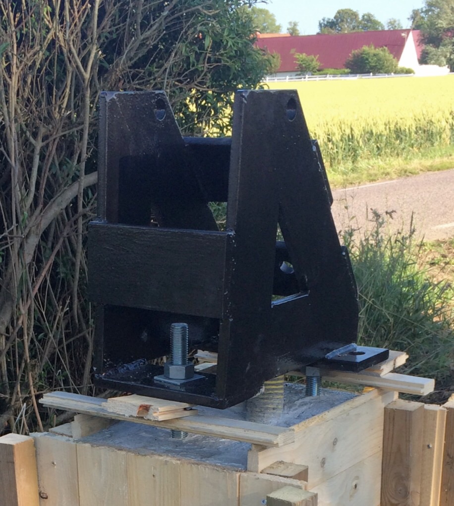

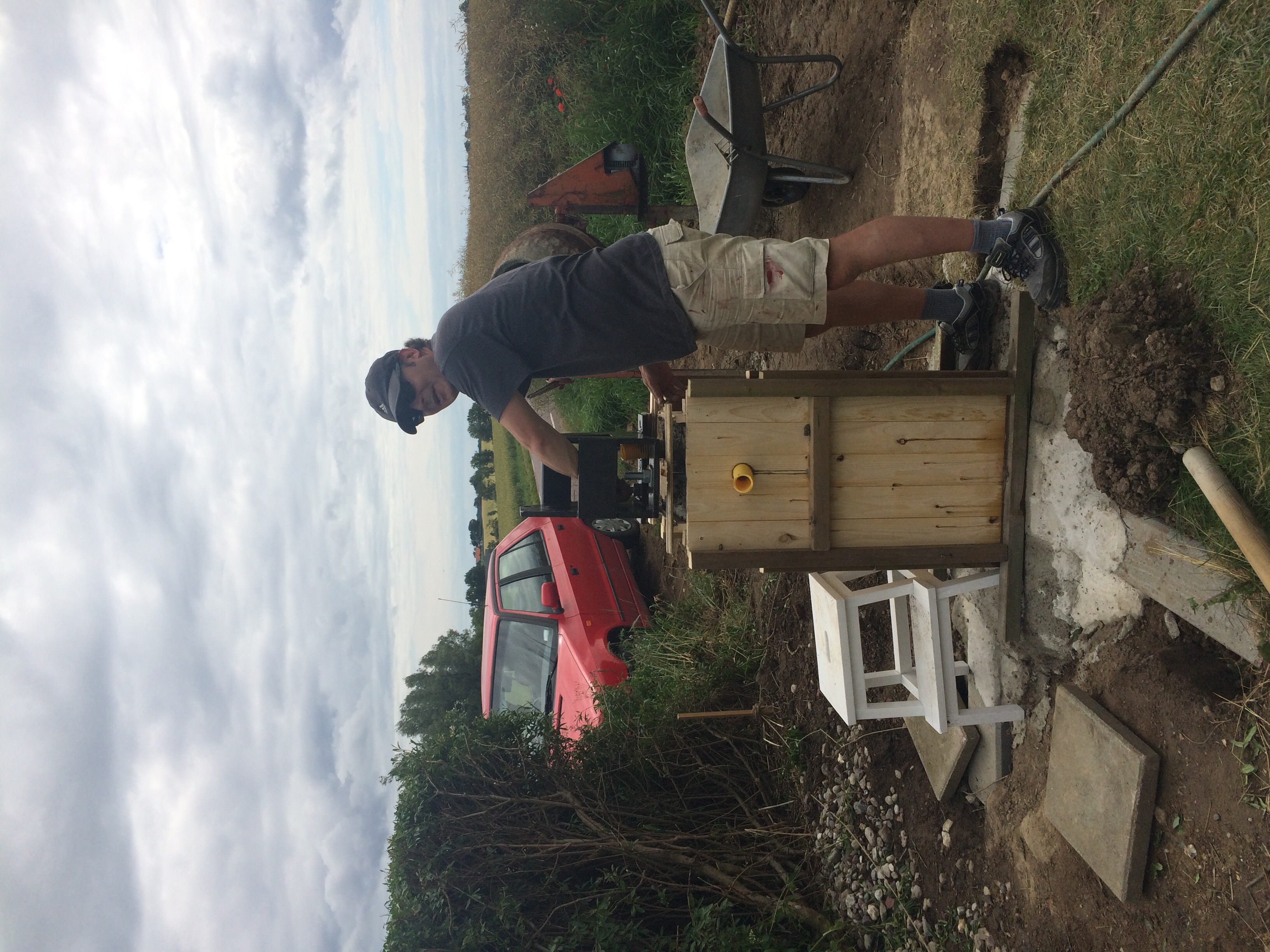

Observatoriebygget går framåt och igår nåddes en milstolpe i och med att teleskoppiren blev klar. Den når 65 cm över marken och ca 40 cm över den planerade golvnivån. På toppen sitter en 34 kg tung vagga i tre M24-gångstänger, som kopplar till den tyska monteringen på ca 80 kg. Det välkalibrerade ögonmåttet säger mig att vaggan dessutom hamnade i nordsydlig riktning, precis som planerat :) Vi får se hur det ser ut med skopet monterat...
Resten av veckan ägnar jag åt golvplintar, bärlinor och golvtrall. Kanske hinner jag börja snickra på väggramarna också innan semestern är slut.

Här en bild på teleskopvaggan konstruerad av 13 mm plattjärn. Sitter på tre M24-gängstänger. I dag inleds plintgrävandet!
Hälsn Johan
