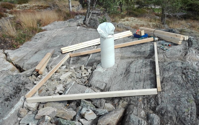

Nu äntligen kom jag igång. Har under något år samlat på mig en massa spillvirke samt att det blivit matrial över när vi byggde en frigggebo.
Ritningar? Nej nej, här byggs efter måtten på matrialet som var tillgängligt, ut på marken med reglarna och se hur stort det blev. Skämt åsido, här har tidigare stått en lekstuga/förråd och jag försöker hålla samma mått så det inte blir något problem. 2x2 meter fick det bli, ett miniobservatorium med nästan på cm samma mått som lekstugan. Klarar min 5" refraktor och en del till. Skall ju fjärrstyras från stugan några meter bort så inget behov att vara inne i observatoriet.
Här är några bilder från helgen:
Pelaren fanns ju redan på plats. En hög med överblivna reglar, vad kan man göra med dom? Ut med reglarna runt pelaren och se hur det ser ut.

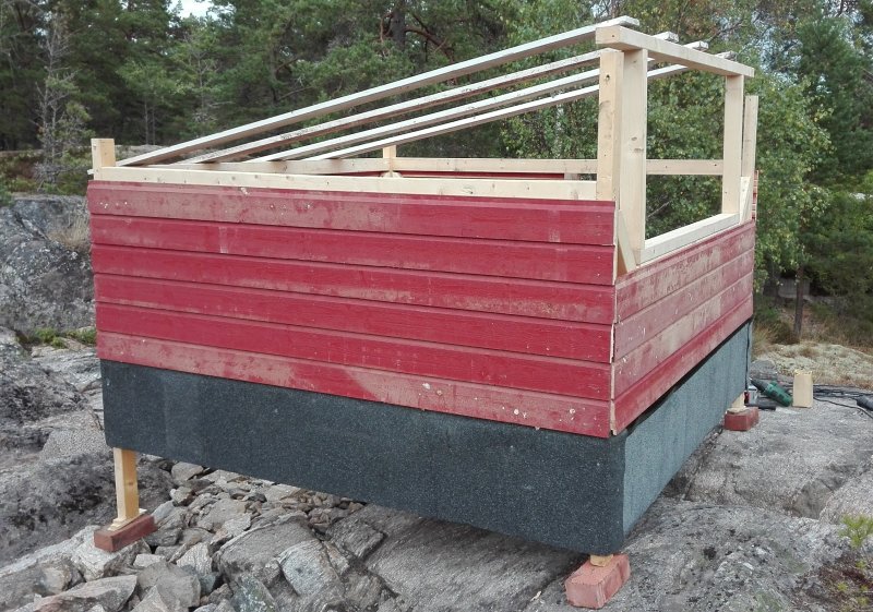

Nu på andra dagen börjar det ta form. Reglarna är ganska klena (45x70mm) så har kompenserat med flera extra reglar vilket ger bättre stadga än få men grova reglar, benen till vänster måste också förstärkas. Byggnaden är mycket stabil nu. Lite modifieringar har gjorts under arbetets gång, sänkte bland annat höjden på väggarna för att komma lite lägre mot horisonten. Till en börja med skall det passa en EQ6 montering, men jag vill ju gärna i framtiden ha en EQ8. Till EQ6 monteringen får jag kanske göra en distans så den kommer upp en bit från piren.
I söder gör jag en lucka för att klara nästan ända ned till horisonten, vinkeln öst/väst runt söder blir ca +/- 20 grader. Det är ju där jag finner planeterna när de står som högst. Den svarta takpappen i botten skyddar mot snön. Den röda panelen en donation från min flickvän :-)

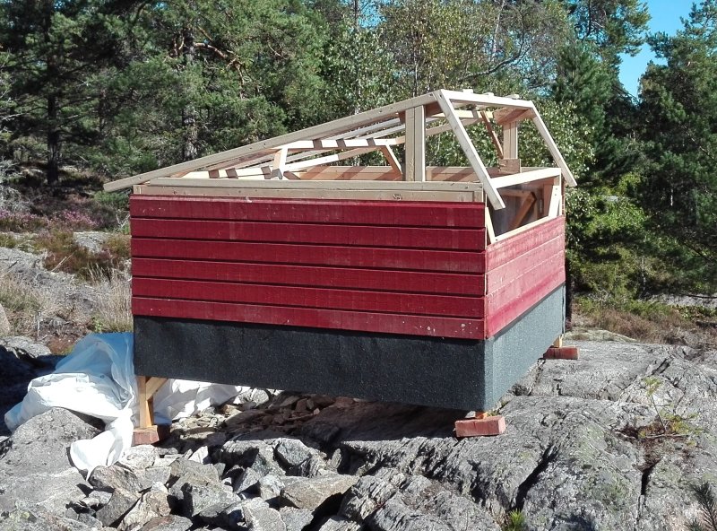

Denna helg påbörjade jag bygget av det komplicerade taket. Det är många saker som skall uppfyllas för att det skall bli bra. Vågar mig p en egen design för att om möjligt få det lite mer funktionellt och lätt.
Jag hann att bygga ramverket till taket och få dit några förstärkningar, kom ju ganska häftiga skurar.

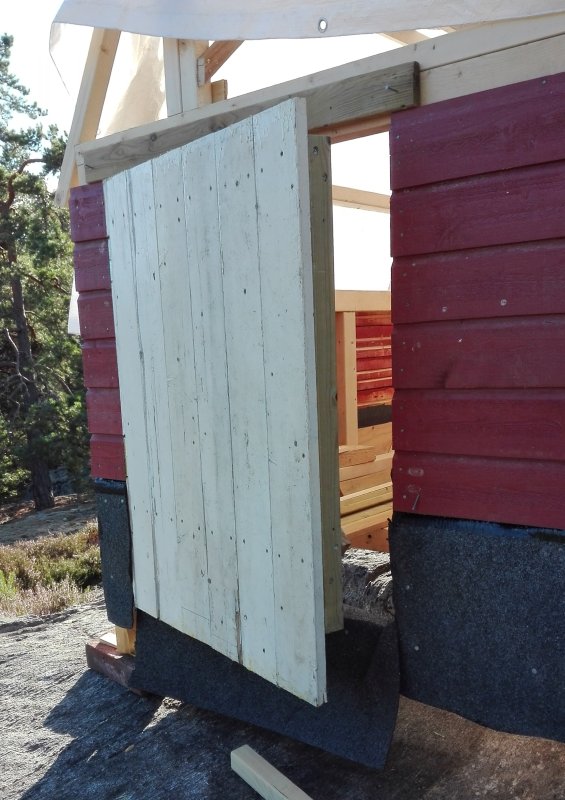

Hann i helgen bygga vidare på observatoriet, fick nu till en dörr till huset.
Begagnade plankor där det fula kapats bort i änden, lite renskrapning och ny fin färg och det blir topp. Finns hur mycket restvirke på landet som helst, men nu börjar det minska i högarna så vi kommer in i boden och kan se vad vi verkligen har liggandes där. Nästa gång det blir tid över skall jag montera gångjärnen till sidluckan.

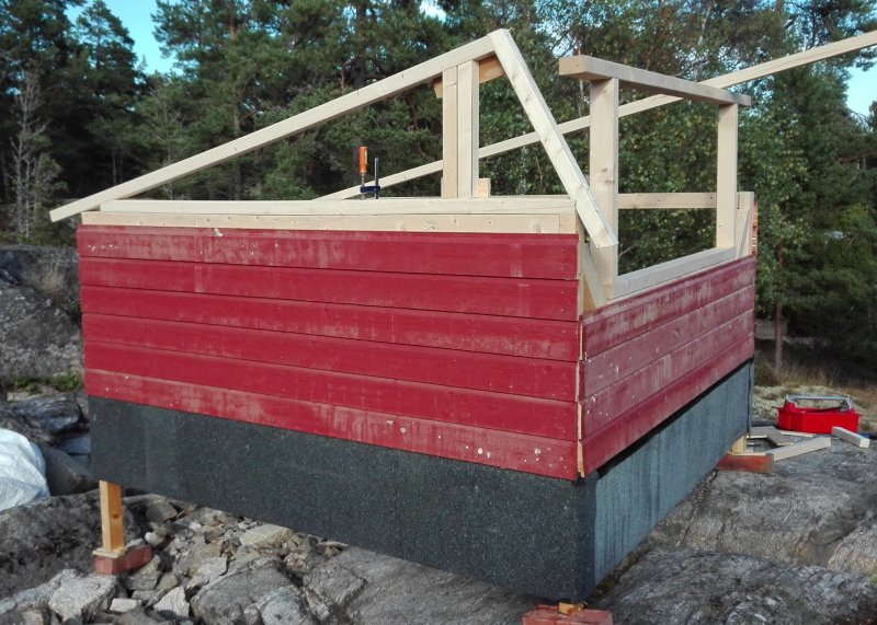

Nu i helgen kunde jag fortsätta mitt bygge. Den här gången blev det den viktiga luckan på sydsidan, den är också ihopbygd med en mindre del av taket.
