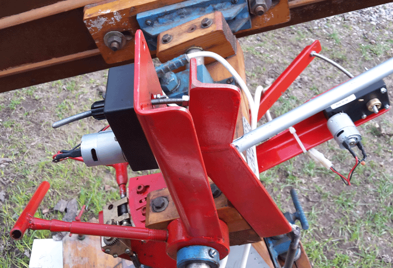

- Prototyp till 2 justermotorer. Den till höger ligger i serie med tidsstyrningen.

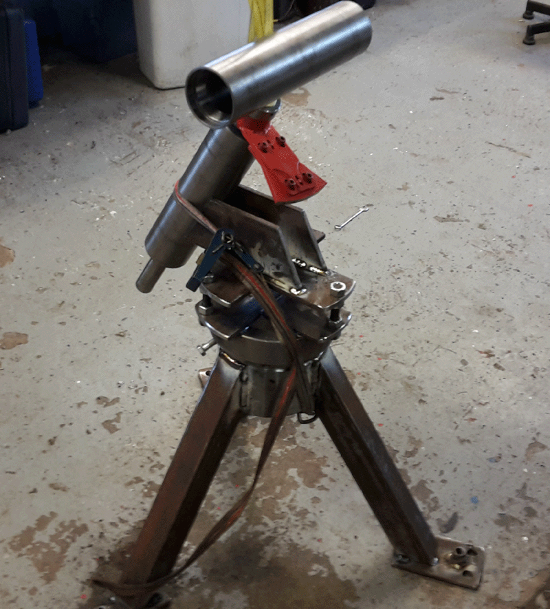

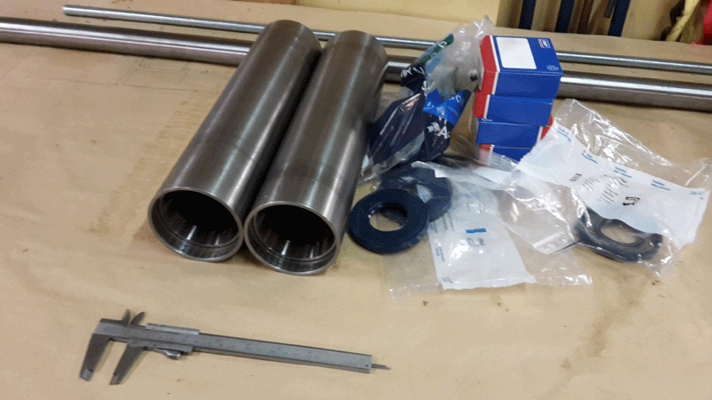

Så här ser stativet ut just nu. Det blir ganska tungt men är delbart på mitten så det går att bära. Axeln är en 35mm centerless. Lagringen är koniska rullager YD= 80 mm. För att DC-motorn ska kunna funka så måste programmet leverera impulser i tid räknat. Synkronmotorn på tidstyrningen tänkte jag flytta över till det nya stativet.

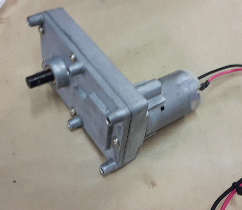

- Ev använder jag sådana här 24v DC motorer- den är mycket kraftfull men gör ca 2 varv/min

Vilka härliga bilder, enorma segment snäckdrev och olika finurliga lösningar. De krökta kuggstången ger hög upplösningen, men den måste bli stabil så den inte svajar eller sviktar under belastningen. Ser du kan använda elsvetsen också, det stativet lär inte vara ostabilt. Vill man hög upplösning och stora diametrar på kugghjulen kan man ju eventuellt gå över till friktionsdrift. Då är det ganska enkelt att ordna så att det går hela varvet runt och dessutom slipper man ju hastighetsvariationen när kuggarna går ur och i grepp. Gör man det riktigt avancerat monterar man magnettejp med avläsningsdekoder och får då absolut position med extremt hög upplösning. Tänkte en gång jag skulle byggt en sådan montering en gång, men tog den lätta vägen och köpte en EQ6, dock mycket tråkigare lösning.

Kuggstångens förankring kommer att bli stum. När jag testade på trästativet så upplevde jag att "starten" gick igång på ca 2-3 sekunder, varav trästativet borde svara för en del av den tiden. Lite spel är ju oundvikligt.

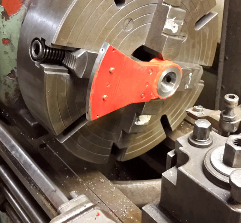

Bild 1: Gamla stativet har blivit plundrat på sin länkarm till tidsmotorn. Det blir uppsvarvning från runt 25 till runt 35 i hålet.
Yttre diameterytan får sig även en putsning.

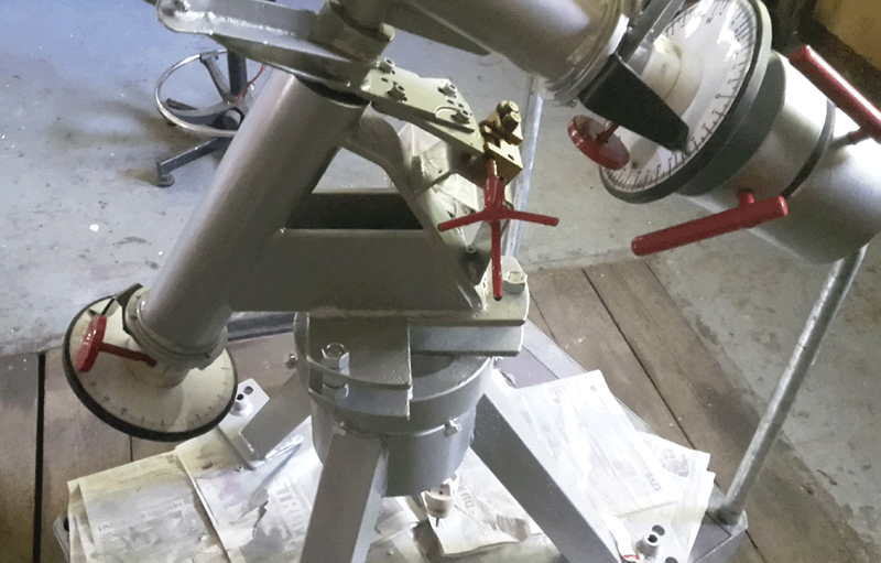

Bild 2 Stativet blir strax låst i 60 Gr polhöjd. Lagringen känns väldigt bra. Nästa moment blir att göra i ordning D-axeln. Den ska ha en håltrissa fastsvetsad i änden (och planad i svarven) I detta läge hade det varit bra om jag hade måtten på lax- spåren som så småningom ska sitta där.. Finns det nån enhetlig standard?

Re: 6" newton -63 a la Clas Ohlson
Trevligt med lite ATM-bilder!
En fundering; är det klokt att låsa polhöjden till 60 grader? Om du ska fotografera med stativet kommer du att behöva finjustera polhöjden.
Jag har polhöjd 60,5 ca här. Dom tre justerskruvarna under kan kompensera för flera grader. Dessutom har stativet 3 ben
med varsin justerskruv. Midjan på stativet kan justeras 360 gr horisonten runt.

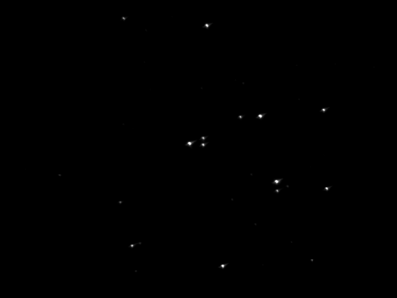

Tog lite bilder innan jag monterade ner teleskopet.
-Bilden på bikupan togs i 10-12 exemplar. Tiden varierade mellan 2-5 min. Vädret var oroligt och med någon/ några minuters
intervall uppträdde kastvindar så särskilt dom med längsta exponeringstiderna fick kasseras. Ingen form av guidning har gjorts.
Bilden har passerat DSS samt Photoshop 6.
Okularet är på 32 mm och kameran Orion all in one.
På alla bilder uppträder nån form av "saturnusring" lite diffust. Vet ej exakt vad det beror på. Teleskopet har kollinimerats med laser-sikte men något saknas kanske ändå...?

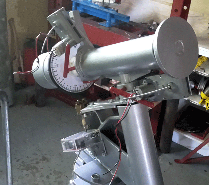

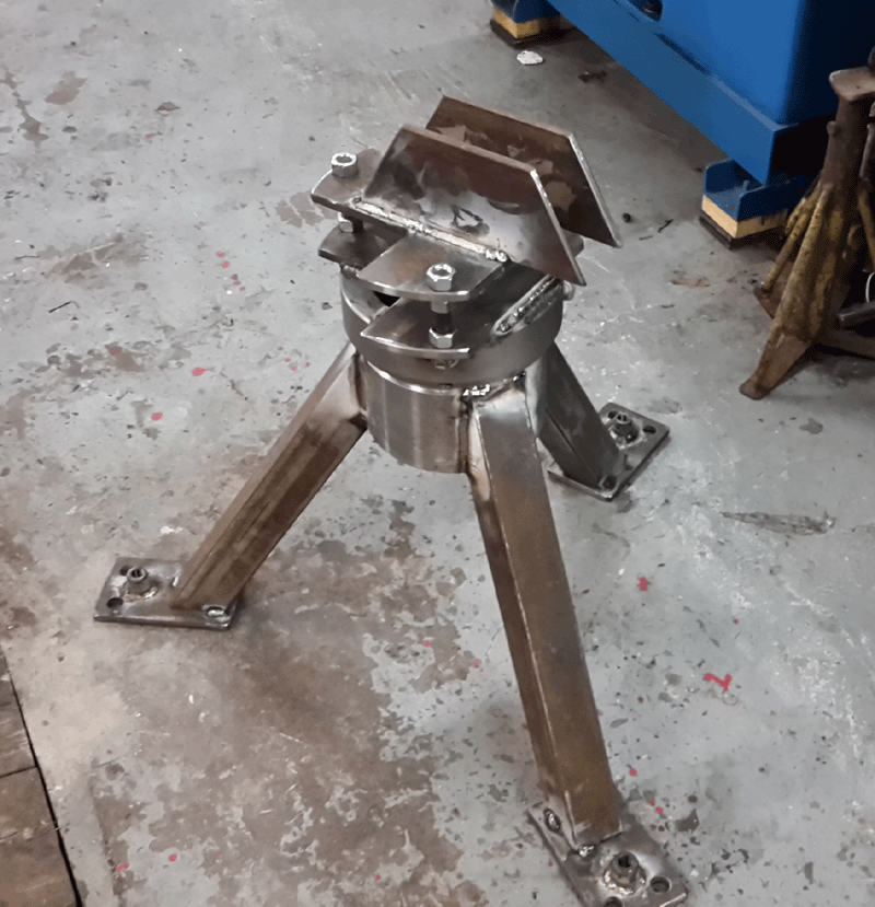

Arbetet fortsätter. De mekaniska delarna är i stort sett klara. Kanske ska justermotorerna få ett plåtskydd samt att
skruvarna inte behöver vara så långa. Sen ska en relälåda byggas. Det blir att man tar vad man har så det blir kraftiga 24vdc
relän, 8 st i en låda. Troligen en ett säkringsskåp som ännu inte är inköpt. Detta skall sitta på stativet, nederst.
Första steget är att den manuella körningen med en joystick, kommer att fungera. Då använder jag 4 relän, resten är reserver.

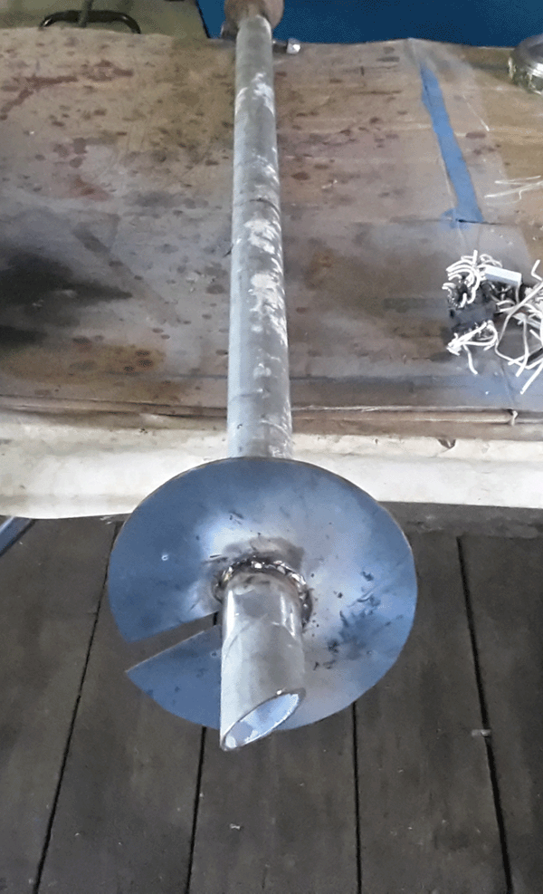

En bild visar "plinten" som benen skall stå på. Jag gör ett ex först och testar...Jag kommer att använda en skogstraktors
griprotor för att skruva ner dom i marken. Det skall alltså vara 3 st.
Gradskalan är av inplastat papper, inlånat från nätet. Det fanns lite att välja på. Min skrivare bestämmer att diametern måste rymmas inom ett A4.

Jag tror inte det är följningsfel. När jag kollade visuellt på stora objekt typ Jupiter så hade även den en tendens till
att se ut som Saturnus (!)
När man flyttade ögat en aning så kunde det liksom försvinna...men jag tycker nog att jag känner igen detta fenomen på
flera foton jag provade.
Men i så fall så ligger detta problem magasinerat i källaren nu...jag har beställt ett nytt teleskåp.
