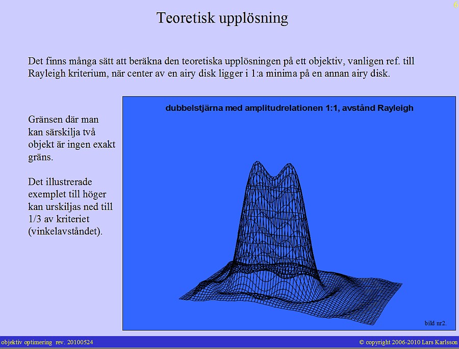

Det där med upplösning är ju lite knepigt eftersom det beror på vad man definerar med det.
Det med dubbelstjärnorna tillkom antar jag då man antingen bara tittade eller mätte exponeringen på film. Då var det ju bra med ett standardiserat mått på det.
Hittade denna länk där man jämför olika mått på upplösning på dubbelstjärnor:
http://fisherka.csolutionshosting.net/a ... aries.html
Det är ju samma stjärnor i alla fallen men med olika avstånd då man avser de upplösta, i exemplet en bit ner kan man se hur mycket signalen fallit i mitten, dvs mellan stjärnorna om de betraktas som punktformiga objekt.
Skissen är väldigt förenklad, stjärnorna är ju inte prickar som här utan koniska eller gaussformade, klockformade.
Rayligh doublestar resolution equal amplitud.jpg (118.49 KiB) Viewed 3564 times

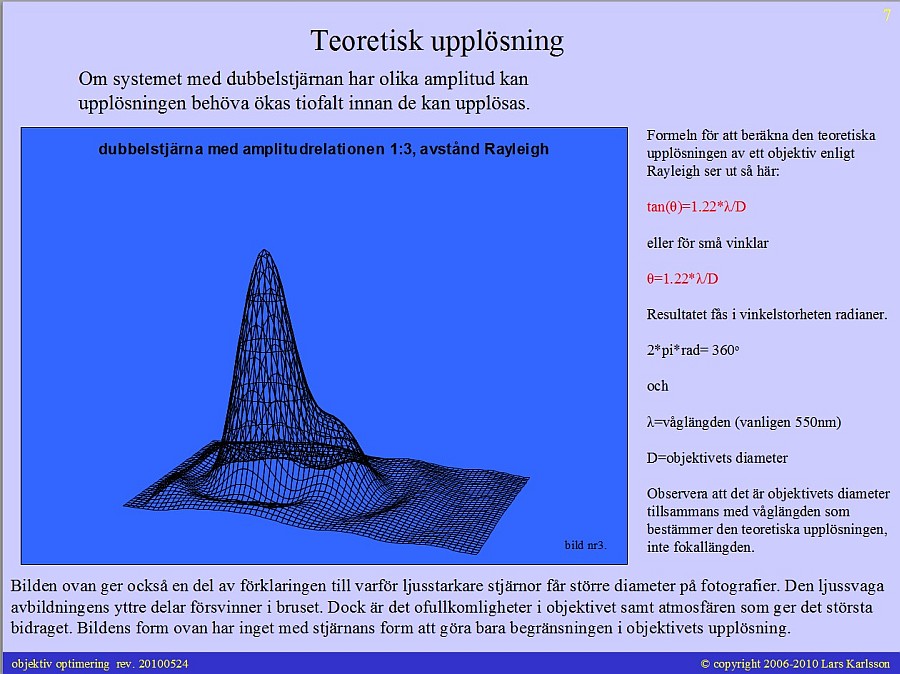

Vad som är viktigt, formen bestäms inte av stjärnan utan telskopets upplösning av ett punktobjekt. På ett ytobjekt kan man efterlikna det att varje enskild liten detalj på ytan återges som en sådan här kon, många många tätt sammanpackade. Olika våglängder ger olika stora koner. Sedan tillkommer teleskopets ofullkomligheter som förvärrar det enmer. Jag ser här i illustrationen jag gjorde för länge sedan att jag angett att man kan urskilja de till en 1/3 av avståndet. Kommer inte ihåg om det var visuellt eller elektroniskt uppmätt. Det här är ett lätt fall, är de av olika amplitud så måste de ha större avstånd för att kunna urskiljas.
Rayligh doublestar resolution different amplitud.jpg (141.87 KiB) Viewed 3564 times
Men med moderna sensorer kan man mäta mycket små signalstyrke variationer och kan då flytta stjärnorna ytterliggare lite närmare. Ofta brukar man ju använda någon sorts interferensteknik när upplösningen är viktig och därmed få en skenbar stor optisk diameter, fast mest vanligt inom längre våglängder som radioastronomi.
