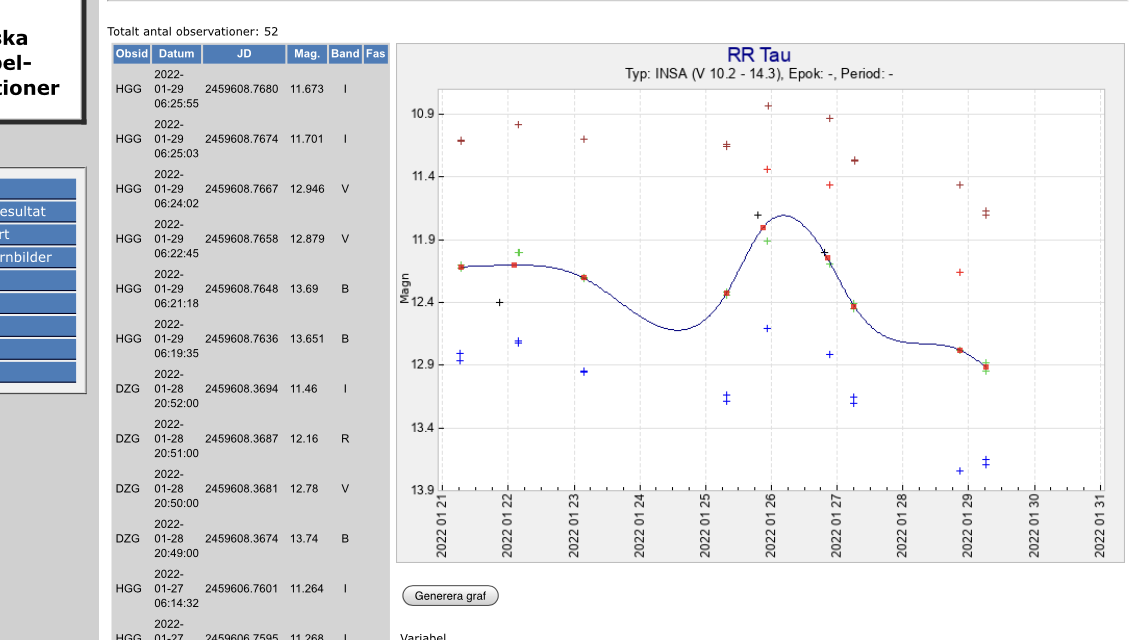

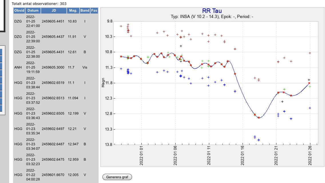

Diagrammet nedan visar utvecklingen hos RR Tau, med obsar i B, V, mv och I.

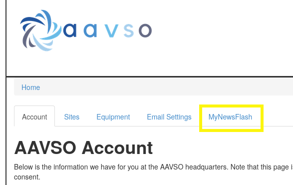

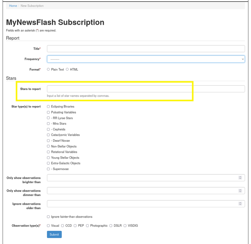

Hans Bengtsson wrote: Jag har ställt in min mobil så att den automatiskt plingar till när nya uxor-obsar kommer till SVO. Eller rättare sagt, det vore inte dumt om det fanns en sådan funktion ... kanske om tio år, vem vet ...
Hans, kanske finns redan en sådan funktion på AAVSO. Det kallas för "MyNewsFlash". Jag har aldrig använt den, men du vill kanske testa?
MyNewsFlash
MyNewsFlash allows you to set up a method of emailing or texting you the activity of your favorite star, or class of stars. You can see what your star's current behavior is, based on current observations, and plan your science sessions accordingly. You can create your profiles for MyNewsFlash by clicking on the link above.
MyNewsFlash is a system that sends you the most recent AAVSO variable star observations on whatever star(s) you choose, at whatever magnitude cutoff you choose, delivered in a format of your choice, at a frequency that you choose yourself. This is a VERY customizable service that enables you to monitor the stars that interest you... on your own terms.
Det går att hitta längs till höger menyn på ditt konto:
och sedan fyller man som man vill:

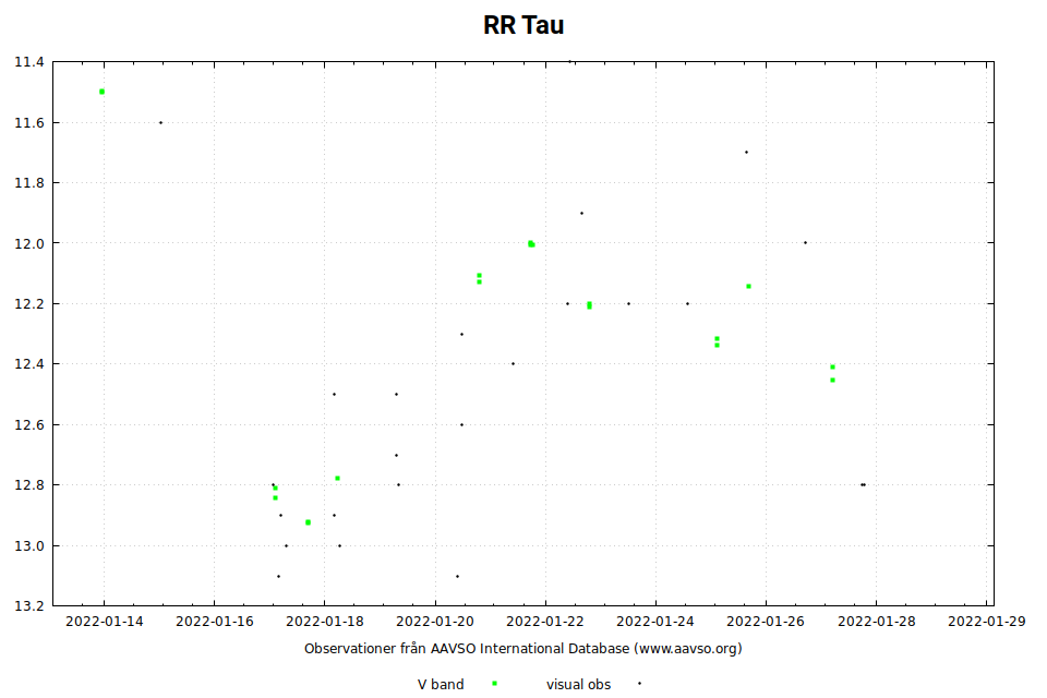

RR Tau:
Michael Poxon rapporterar en visuell skattning magnitud 12.8 ikväll (27 jan). Intressant! Skulle tyda på att ett snabbt avtagande har skett. Behöver bekräftas.

Hans Bengtsson wrote: RR Tau:

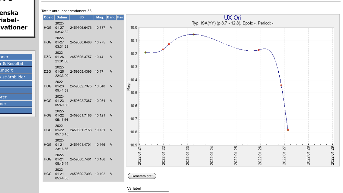

12.4 i V på förmiddagen den 27. Dessutom: UX Ori har tappat en halv magnitud på fyra dygn.

Mätningar från Gregor kvällen 26 januari bekräftar magnitudfallet som Gustav fann pågick för fullt morgonen 27 januari.
Nedan ses en ljuskurva för UX Ori i V-bandet de senaste dygnen.

Mina observationer från den 28 januari visar en ökning i ljusstyrkan hos UX Ori... :geek:

Mina senaste observationer från 28 januari visar att RR Tau har tappat ca 0.5- 0.7mg på ca två dygn i samtliga BVRI band..

Det stämmer att RR Tau har gått nedåt i ljusstyrka en bit. Det finns på AAVSO två visuella observationer från igår på mag 12.8. Jag försökte observera också kring 20:30 men transparensen hade då hunnit bli så dålig att stjärnan inte gick inte att se i mitt 200 mm teleskop.

Nedan visas den senaste utvecklingen hos RR Tau.
