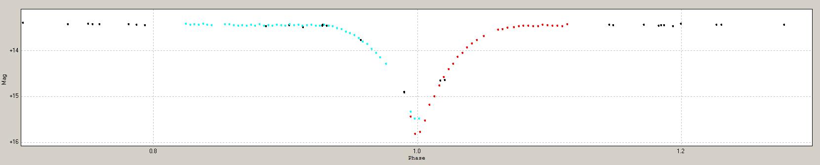

Äntligen! Nu fick jag in obsarna med rätt datum/tid. Jag har använt iris för processning av bilder samt automatisk fotometri. Jag har använt stjärnorna 131 och 142 som referensstjärnor och tagit medlet av deras avvikelse för att justera v2331 och 137 som är kontrollstjärna. Ingen hänsyn har tagits till färgindex eller airmass.
Det verkar som att förmörkelsen började ca 22:59 den 5/10, dvs ca 50 minuter senare än förutspått. Det borde med andra ord gå att få till några fler decimaler till perioden.
Med E=2456174.57 och period=1.388 blir kurvan så här, med andra ord så behöver det nog skruvas lite på perioden?
Edit: Ovanstående sagt innan justering av data m.a.p. UT och midpoint...

Ja det är tydligt att vi underskattat periodlängden. Den ligger nog väldigt nära 1.39 dygn, har inte kollat närmare.
Edit:
Ser inte så dumt ut med 1.3899 dygn? Men vi får detaljstudera för att alla siffror ska hamna rätt.

Eller rent av lite till: 1.3902?
Edit: skrevs innan tiderna för en av serierna reviderades.

Det verkar se vettigt ut. Det verkar också så att den verkligen går så djupt som min förra serie antydde. Ska titta närmre på det med V-filter (i november...).

En timme på rullskidor kan göra underverk för att klara huvudet! Jag kom under skidturen att tänka på att jag tidigare angett observationstiden som exponeringens mittpunkt (när jag använde Maxim DL för att samla data). Eftersom jag nu valde APT så fick jag inte samma tidsstämpling, utan här anges exponeringens startpunkt som observationstid. Sagt och gjort, väl hemkommen från skidturen (som var en riktig pärs - 25 kg för mycket och med bröst och bringa som en pormask...) satte jag mig för att justera detta. Då upptäckte jag även att tidpunkterna var en timme fel. Iris hade tydligen räknat med en timmes skillnad mellan UT och SSUT, utan att jag upptäckte detta i förstone.
Nu är detta justerat och obstiden satt till exponeringens mittpunkt, och då stämmer det mycket bättre med tidigare angiven period.
Förmörkelsen ser då, lite grovt uppskattat, ut att ha börjat ca 22:02UT, ganska nära den förutspådda tiden om 22:11UT.
Det tog lite tid att ta bort de 243 obsarna för hand, men det är väl karaktärsdanande och avhåller från framtida strul :green:
Tomas W
Re: V2331 Cyg
Synd att det blev så mycket extrajobb för dig ... men med den kortare perioden faller sakerna på plats! Jag kunde inte riktigt förstå hur perioden kunde vara så lång som 1.3899 eller 1.3902 dygn, det stämde lite väl illa med 1.3884 dygn som jag tänkte borde vara korrekt period plus minus ca 0.0005 dygn.

He he... Jag skulle också precis skriva att den nya serien inte helt stämde med de övriga obsarna, utan att den verkade liten förskjuten i tiden. Det visar väl lite på kvaliteten på datan att vi snabbt upptäcker såna här små fel. Bara att ladda ner dem på nytt och göra om analysen...

Så här fick jag till det i Peranso med närbild på maximumdelen.
Passningen är gjord manuellt. Cyan och röd är Tomas två serier och svart övriga obsar. Jag centrerade Tomas serier där de korsar mag 14 mot fas 1.0 och så att även de svarta punkterna faller in på kurvan. Perioden i bilden blev då 1.3885.
För Tomas serier har jag räknat medelvärden för 10 punkter i den första och 5 punkter i den andra serien. (ca 6-7 minuter/punkt). Verkar som de sista punkterna i andra serien blev lite ljusare än förväntat. Kanske förhållandena redan hade börjat spela in här?
