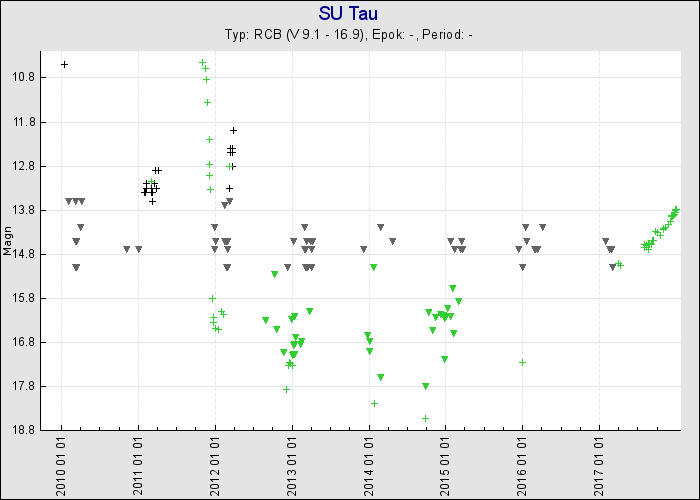

SU Tauri har varit aktiv under lång tid. Den ökar sakta men säkert sedan ganska länge:
Det kanske blir läge för att observera den visuellt med mindre och medelstora teleskop den här säsongen?

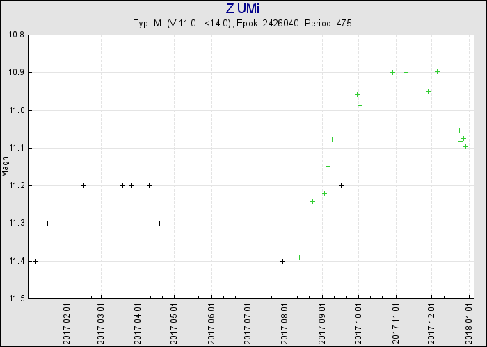

Z UMi har börjat minska igen:

SU Tau minskar:

Observationssäsongen för SU Tau har kommit igång och jag fick nyligen data från ett av fjärrteleskopen jag använder (Burke-Gaffney), där stjärnan mättes till V=12.6. Den här märkliga stjärnan har varit aktiv i ganska många år:
