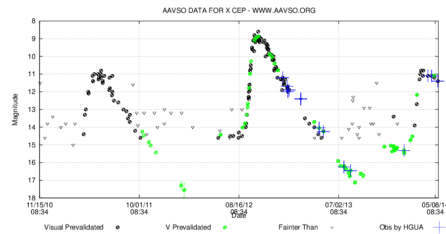

X Cep: 11.4. En mira där maxima ibland är runt nionde magnituden, ibland runt elfte. Just nu är det det sistnämnda som gäller.
