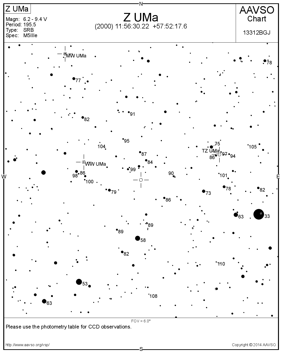

Jag tror också att det i längden är lämpligt att du använder spegelvända kartor eftersom bilden i teleskopet är spegelvänd, alternativt att du använder bildrättvändande prisma i teleskopet.
För min egen del är jag dålig på att mentalt spegelvända bilder - visst går det, men man får lägga energi på att fundera på hur formationerna ser ut spegelvänt, och den energin är bättre att lägga på själva observationen. Speciellt om det rör sig om mera komplicerade mönster av stjärnor. Upp-och-ner eller inte-upp-och-ner spelar ju däremot ingen större roll, det är bara att vrida och vända på kartan.
Jag vet förstås samtidigt att det finns personer som helt obehindrat kan tänka spegelvänt. Lionardo da Vinci skrev ju spegelvänt, sägs det, jag vet inte riktigt varför. Men jag skulle hellre läsa en roman med spegelvänd text än att observera på himlen spegelvänt (om inte kartan är spegelvänd).
Nedan har jag lagt in en spegelvänd karta för Z UMa, med norr uppåt. Den ljusa stjärnan på kartan är Delta Ursae Majoris, den svagaste av Karlavagnens sju huvudstjärnor.
Z UMa. Spegelvänd. 6x6 grader. AAVSO.
Z UMa spegelvänd.png (93.3 KiB) Viewed 7565 times

Tusen tack för kartan! Den kommer komma till användning.
