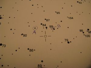

Z UMa kl 20:20 lokal tid. Jag tyckte den var i styrka mellan de jag ringat in och kallat A och B. Men man kanske bara relaterar till de med utsatt magnitud i kartan (fast B är väl 9,9 iofs??)?? Tänker jag rätt i vad jag gjorde för fel? Nu har molnen dragit in så jag kan inte göra om det ikväll. Läste in mig på detta lite för några år sedan men minns inte så noga. Det verkade svårt med uppskattningarna och det kändes som det skulle ta något-några år innan ens skattningar håller måttet.

Kul! Välkommen ner i träsket!
Precis rätt tänkt att "gaffla" in mellan två stjärnor, men gaffla mellan magnitudmärkta stjärnor så blir det mest rätt.
Du kommer att greja detta på nolltid, testa igen, du kommer att bli förvånad över hur pass enkelt det egentligen är. Testa att defokusera så ser du skillnaden enklare.

Jag tror din stjärna A är en misstänkt variabel, NSV 19074. Verkar inte finnas så mycket info om den, så troligen är den rätt konstant. I Tycho 2-katalogen har den magnituden 9.4, så din bedömning hamnar då på 9.6-9.7 vilket verkar vara mitt i prick med vad andra bedömt den de senaste dagarna på AAVSO.
Ett tips när man bedömmer variabler är att titta på jämförstjärnan och variabeln så den hamnar på samma ställe både i ögats synfält och i teleskopet/kikarens synfält. Det kan bli rätt fel om man håller still och har båda i synfältet samtidigt, den ena i ögonvrån och kanten i okularet och den andra mitt i. Så snabba flyttningar fram och tillbaks mellan variabeln och jämförstjärnan underlättar bedömningen tycker jag.

Jag kan kolla i morgon magnituden för stjärnan A (har för ögonblicket bara mobilen). Om A har en magnitud i närheten av 9.9 (det ser ut så att döma av stjärnsymbolens storlek), säg 9.6 eller 9.7, så kan du redan ha gjort en obs. När man vid obstillfället inte vet jfr-stjärnornas magnituder så kan man använda den argelanderska stegvärderingsmetoden. Låter krångligt men är enkelt. Man skriver t.ex. A-2-V-3-B vilket betyder att variabeln ljusstyrkemässigt ligger på 2/5 av vägen från A till B. Sedan kollar man i efterhand katalogmagnituderna för A och B, och kan ju då med enkel matte räkna ut variabelns magnitud. Jag gör ofta så när jag vid obstillfället saknar jfr-magnituder på kartan, senast igår kväll för UU Per.
Det är i regel uppletandet av en variabel som är svårast när man är ny variabilist. Men du har redan skaffat dig tekniken att stjärnhoppa, det är tydligt! Själva magnitudskattningen kan man göra nästan lika bra när man är ny som när man fått rutin. En sak som ökar med tiden är självtilliten, så att man känner sig säkrare på skattningen och därmed kan arbeta snabbare.

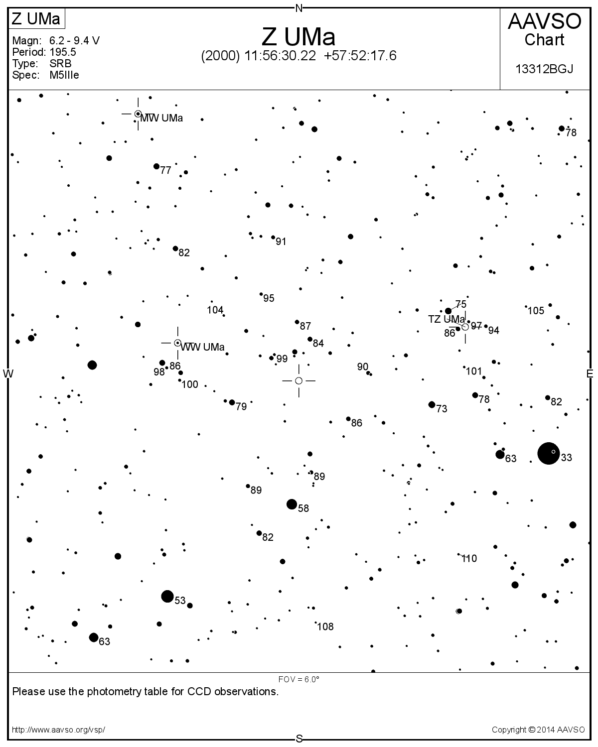

Ett av mina teleskop (90 mm Maksutov + spegeldiagonal) ger spegelvända bilder, precis som ditt teleskop, medan sökaren ger rättvända bilder. Därför har jag skrivit ut rättvända sökarkartor (5 respektive 15 grader) och spegelvända kartor för observationen genom teleskopet (3 respektive 1 grads synfält), allt i Variable Star Plotter. Variable Star Plotter och mycket annat praktiskt kring variabelobsande beskrivs i AAVSO Manual for Visual Observing of Variable Stars.
Re: Rapport från en balkong!
Jag tror också att det i längden är lämpligt att du använder spegelvända kartor eftersom bilden i teleskopet är spegelvänd, alternativt att du använder bildrättvändande prisma i teleskopet.
För min egen del är jag dålig på att mentalt spegelvända bilder - visst går det, men man får lägga energi på att fundera på hur formationerna ser ut spegelvänt, och den energin är bättre att lägga på själva observationen. Speciellt om det rör sig om mera komplicerade mönster av stjärnor. Upp-och-ner eller inte-upp-och-ner spelar ju däremot ingen större roll, det är bara att vrida och vända på kartan.
Jag vet förstås samtidigt att det finns personer som helt obehindrat kan tänka spegelvänt. Lionardo da Vinci skrev ju spegelvänt, sägs det, jag vet inte riktigt varför. Men jag skulle hellre läsa en roman med spegelvänd text än att observera på himlen spegelvänt (om inte kartan är spegelvänd).
Nedan har jag lagt in en spegelvänd karta för Z UMa, med norr uppåt. Den ljusa stjärnan på kartan är Delta Ursae Majoris, den svagaste av Karlavagnens sju huvudstjärnor.
Z UMa. Spegelvänd. 6x6 grader. AAVSO.
Z UMa spegelvänd.png (93.3 KiB) Viewed 7537 times

Post by Katarina H »
Tusen tack för kartan! Den kommer komma till användning.
