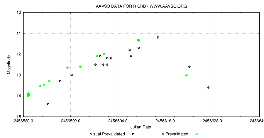

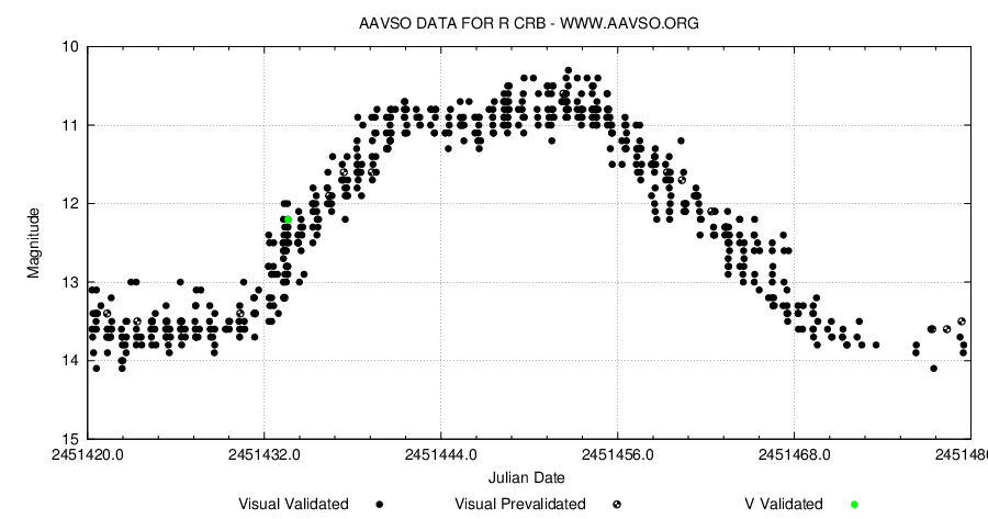

Jag har nu kollat upp den historiska ljuskurvan för R CrB under de senaste 50 åren, och hittade faktiskt ett tillfälle när beteendet påminde om det nuvarande. Med andra ord ett mycket kortvarigt och tydligt maximum med amplitud minst ett par magnituder. Det hände hösten 1999, och vi kan nedan se tydliga likheter mellan de två topparna. Diagrammen har i båda fallen utsträckning 60 dygn och magnitudintervallet 10-15.
m v h

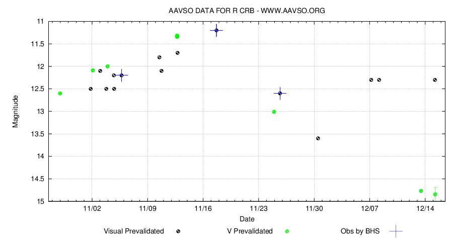

Det senaste AAVSO-diagrammet för R CrB ser vid en första anblick väldigt förvirrande ut - tills man inser att de tre observationerna (av samme observatör) vid magnitud 12.3 är felaktiga och beror på felidentifikation eller annat. Det är ganska uppenbart att R CrB nu ligger ungefär vid magnitud 15.
m v h
