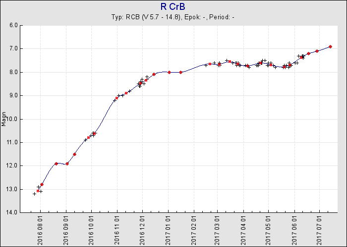

R CrB fortsätter i den uppåtgående trenden; skattade den till 7.2 i natt.
Re: Sotstjärnorna
R CrB fortsätter så sakteliga att klättra uppåt i kurvan. Senaste natten skattade KG Andersson stjärnan till 6.9.
Alldeles omöjligt att veta om den kommer att fortsätta upp till 6.0. När man gissar så gissar man lika ofta fel som rätt.
SVO-diagrammet för det senaste året visas nedan. Vi håller kontinuerlig koll på denna stjärna i vårt land!
R CrB SVO.png (18.53 KiB) Viewed 14952 times

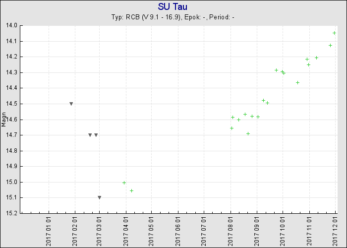

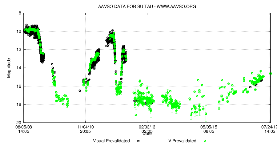

I morse fick jag igenom en observation av SU Tau med COAST-teleskopet. Det var säsongens första för mig - eftersom stjärnan ligger nära ekliptikan är den icke-observerbar under en del av året, men nu har den alltså tittat fram igen. Man kan konstatera att den fortfarande är aktiv, resultatet blev 14.6 (V) ungefär. Den är inne i en flerårig aktivitetsfas.
SU Tau de senaste nio åren enligt data rapporterade till AAVSO International Database

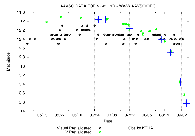

RCB-stjärnan V742 Lyr, tidigare NSV 11154, verkar snabbt bli svagare. Den har gått från 12.0 i juni, 12.4 i mitten av augusti och till 13.8 idag i mina mätningar (gröna kryss i diagrammet). Konstigt nog verkar inte de mycket erfarna observatörerna Gary Poyner eller Eddy Muyllaert ha noterat avtagande i sina visuella observationer av stjärnan.
Re: Sotstjärnorna
Ber att få gratulera till upptäckten av denna dykning!
Ser också att du noterat den i AAVSO:s forum. John Bortle kommenterar där att de visuella observatörernas avvikande skattningar (som nu är borttagna ur databasen) kan ha att göra med dels månsken, dels att en 129-stjärna skulle ha stört skattningarna. Men 129-stjärnan ligger ju ett bra stycke bort, jag har lite svårt att förstå hur den kan ha varit störande.

SU Tauri ökar sakta men säkert; blir den möjlig att fånga visuellt med mindre teleskop under vintersäsongen?
