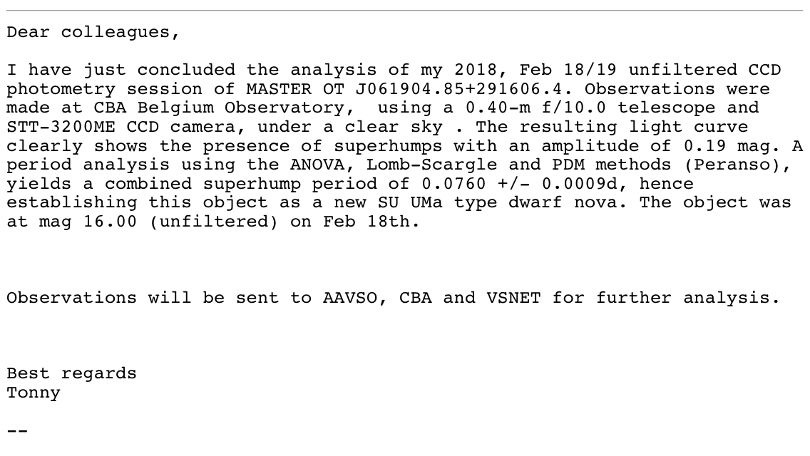

En dvärgnova i Auriga med det kriminellt långa namnet ...
MASTER OT J061904.85+291606.4
... som i SVO kort och gott heter ...
... har under den gångna natten (17-18 feb) studerats av Magnus Larsson. Stjärnan är av typen SU UMa, och Magnus har registrerat jättefina superpucklar.
Superpuckelperioden är enligt VSX 0.0760 dygn som i fasdiagrammet nedan kombinerats med de maxima som Magnus dokumenterade.
Stjärnan är mycket ofullständigt känd, och denna tidsserie är givetvis av stort värde!

Min mätning med Peranso 3.0 gav en superpuckelperiod på 0.077399d, dvs nära men inte exakt samma som Tonny Vannmunster kom fram till tidigare. Det vore ju jäkligt kul att kunna få fram omloppsperioden också, men då får man väl skaffa spektroskop och hoppas på att dopplermätning kan funka, eller?

Nedan ser vi två klipp som handlar om stjärnan. I övrigt verkar det inte finnas mycket info. Förutom Vanmunsters tidsserie 2018 är, så vitt jag kan se, Magnus tidsserie den enda som gjorts.

Det verkar som om Magnus mätningar av MASTER-stjärnan natten 21-22 feb bekräftar superpuckelperioden 0.077 dygn (ca 111 minuter) vilket är aningen längre än Vanmunsters period 0.076 dygn (ca 109 minuter).
