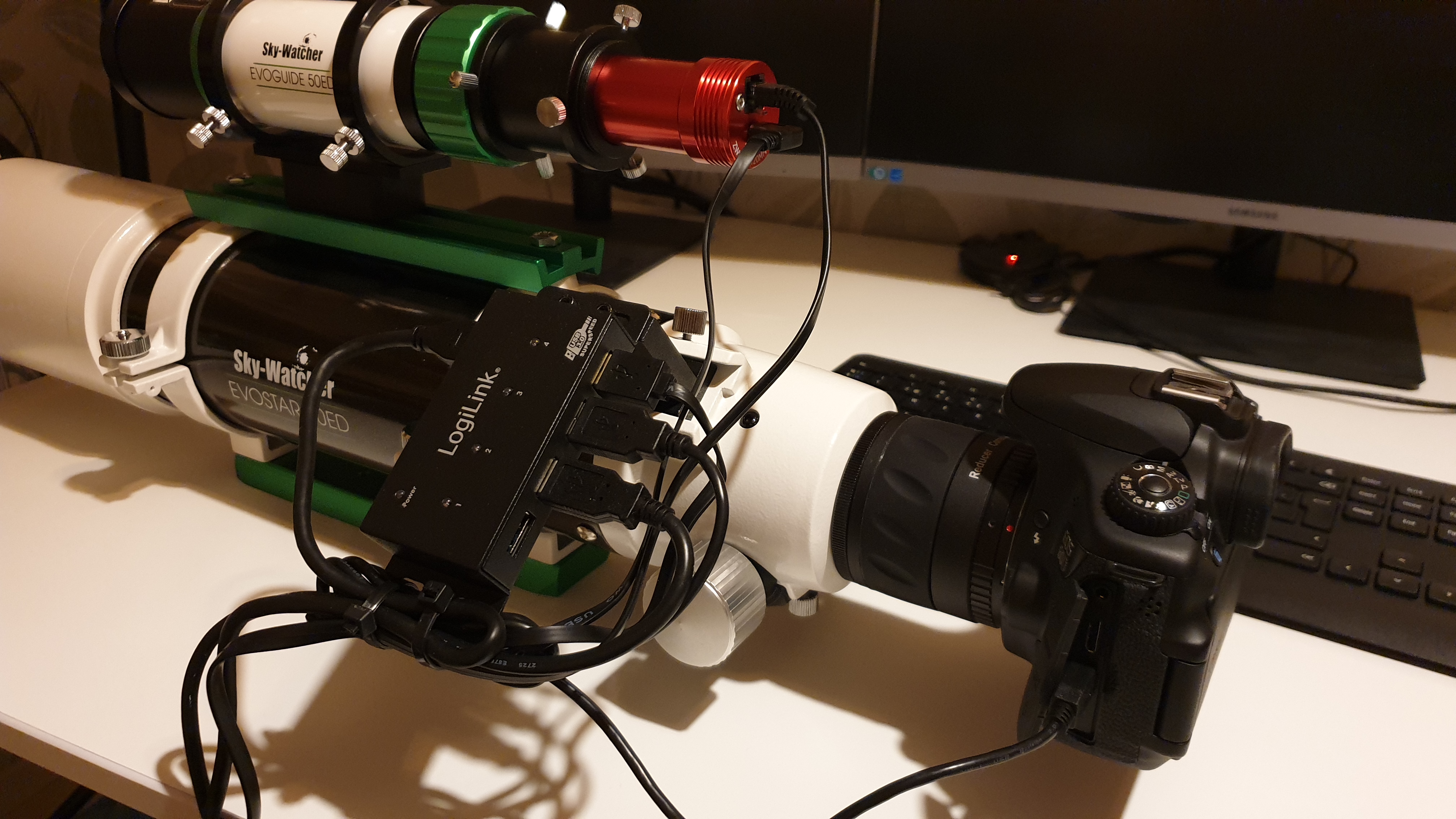

Nu har jag inte riktigt kommit igång ännu, men om du har något som värmer i den där påsen så är det nog inte så bra. Jag tänker mig så korta och ändamålsenliga kablar som möjligt. Jag har börjat med en liten uppsättning på mitt teleskop och hoppas på att jag inte ska behöva få någon stor kabelsallad där under.

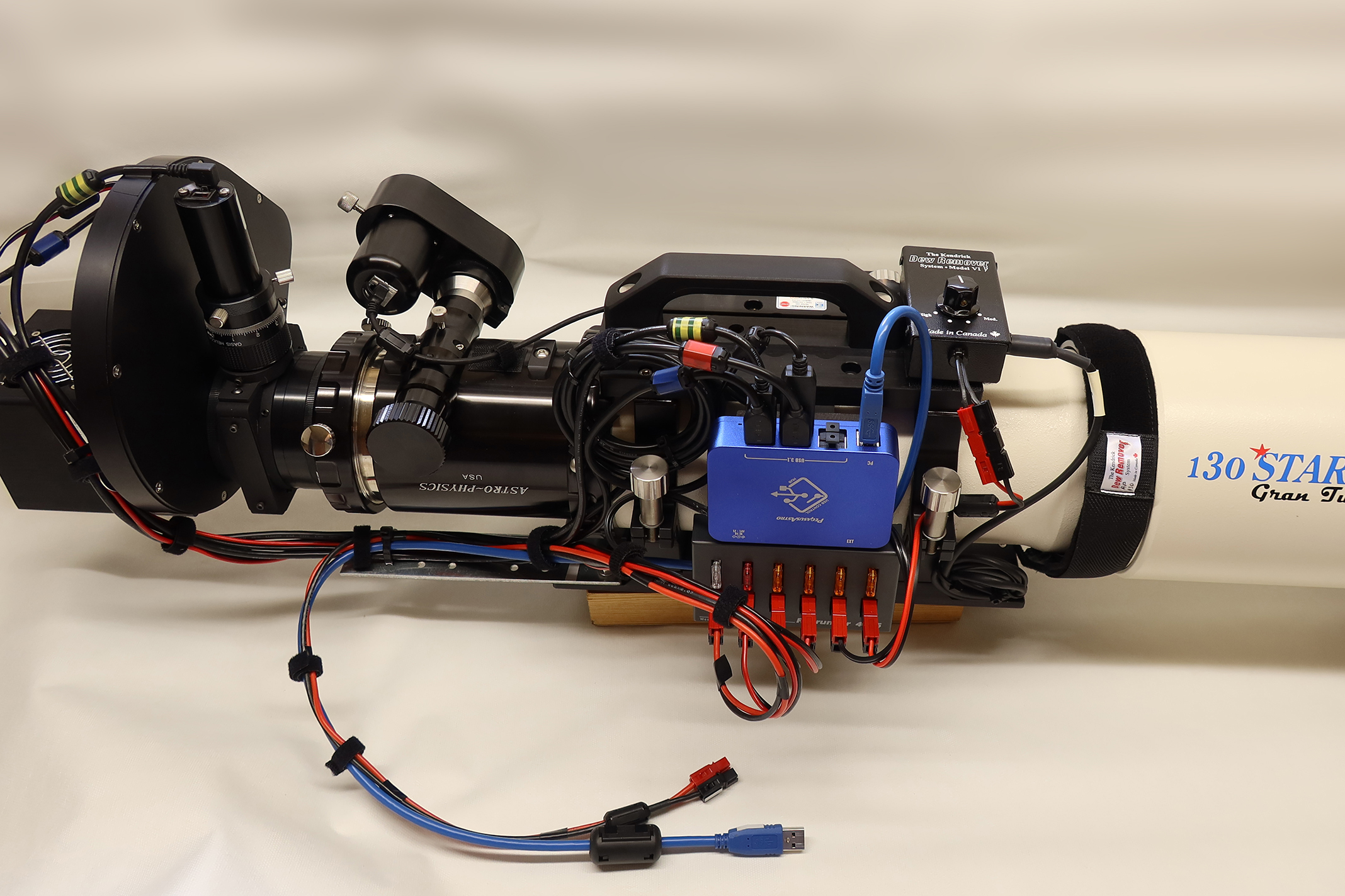

Ett vanligt sätt att hålla ordning på kablarna är att lägga kopplingsdosa för el 12V samt data USB nära optik/kamera. Jag använder för min del PegasusAstro USB3 hub samt för 12V Anderson Powerpole kopplingar och deras Rigrunner kopplingsdosa. På så sätt blir det bara två kablar, USB samt 12V, för matning neråt. Se bild.
Jag har alltid hela optik/kamera – systemet färdigkopplat och lyfter det som en enhet på/av monteringen.
