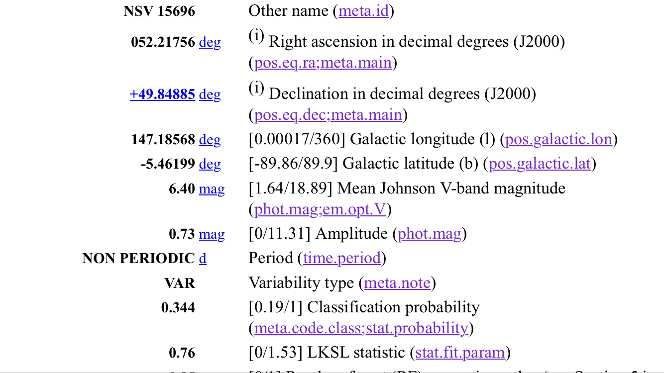

NSV 15696 är en misstänkt variabel nära Alfa Persei. Den är mycket het, spektrum B6Vn. De flesta kataloger anger V-magnitud ca 5.6, utom en katalog som säger V = 6.40 och icke-periodiska variationer med amplitud 0.73 magnituder. Den katalogen är ASAS-SN Catalog of Variable Stars (Jayasinghe et al, 2018-2020).

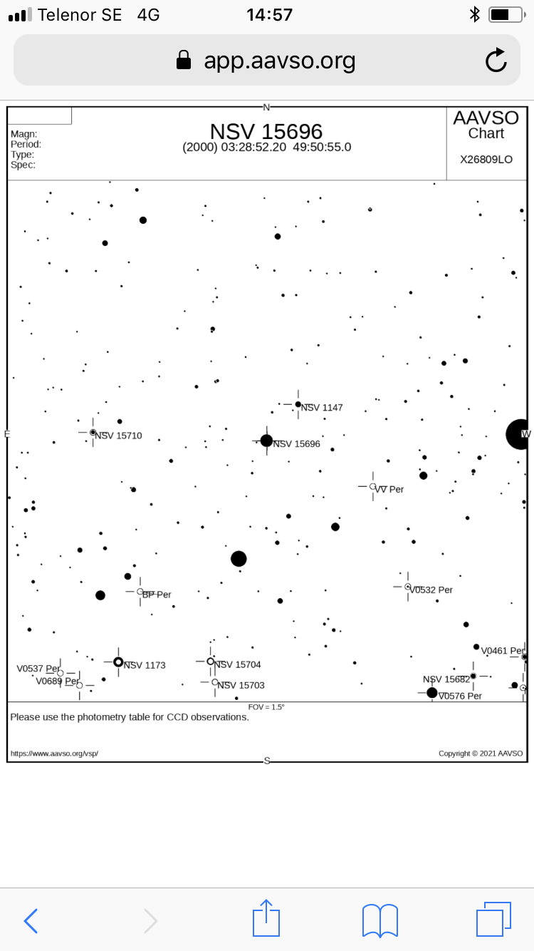

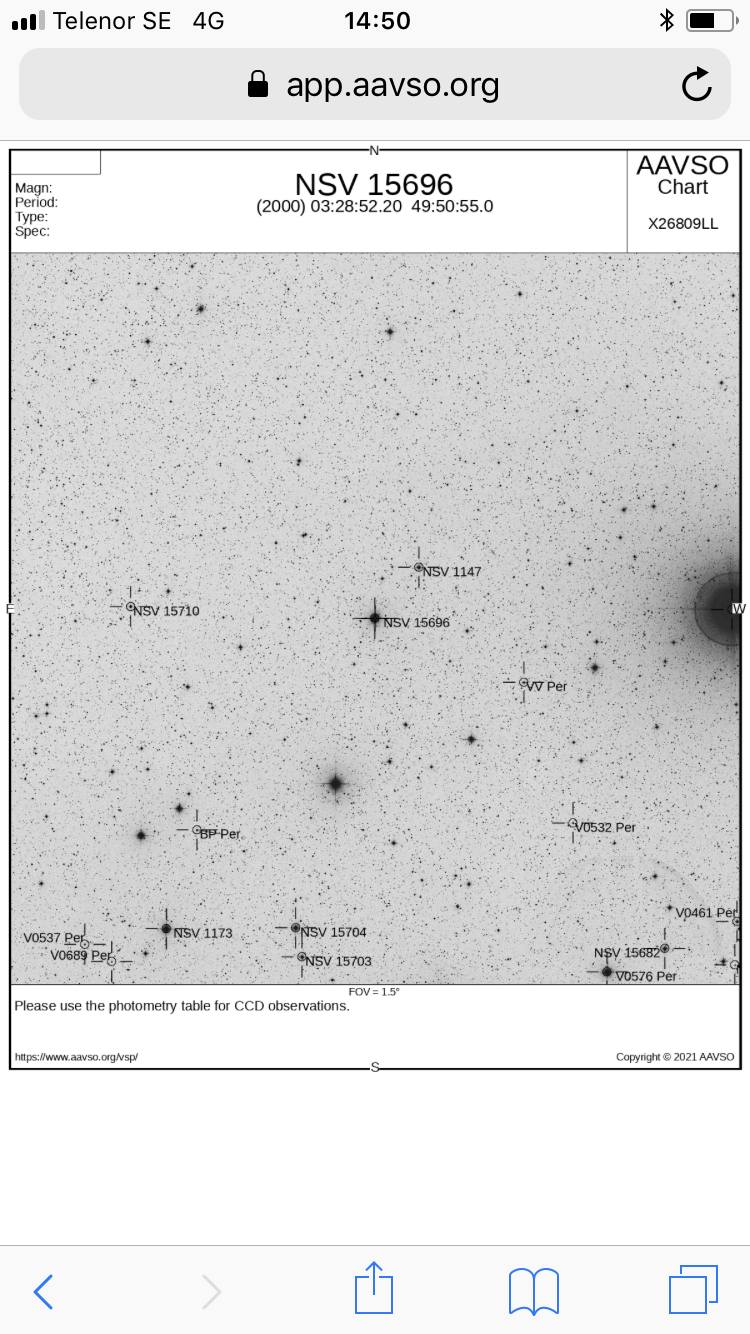

Så snart jag får klartecken från Andreas att låna en bit av hans bild så lägger jag den här nedan. Tills vidare ger jag AAVSO-kartor med och utan foto. Norr uppåt, utsnitt 1.5 grader. Den mycket ljusa stjärnan i högerkanten är Alfa Persei.

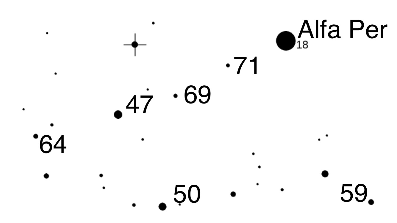

Om någon vill göra en visuell skattning av NSV 15696, så kan det vara bra att ha jämförelsemagnituder. Jag lägger in några sådana också.

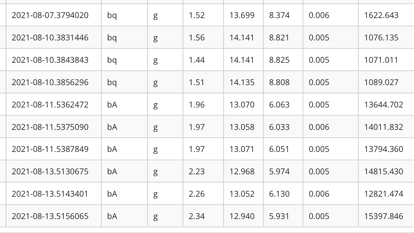

Nu har jag tittat närmare på ASAS-SN-data. Där ger en kamera stabila g-magnituder kring 6.0 (även 11 augusti) medan en annan kamera ger g-magnituder mellan 8 och 9. I det senare kamerafallet handlar det nog om att stjärnan är för ljus för pålitliga mätningar. Se tredje sifferkolumnen i skärmklippet från ASAS-SN nedan. Blandningen av olika kamerors resultat kan vara orsaken till den stora amplitud som ges i katalogen från Jayasinghe et al.

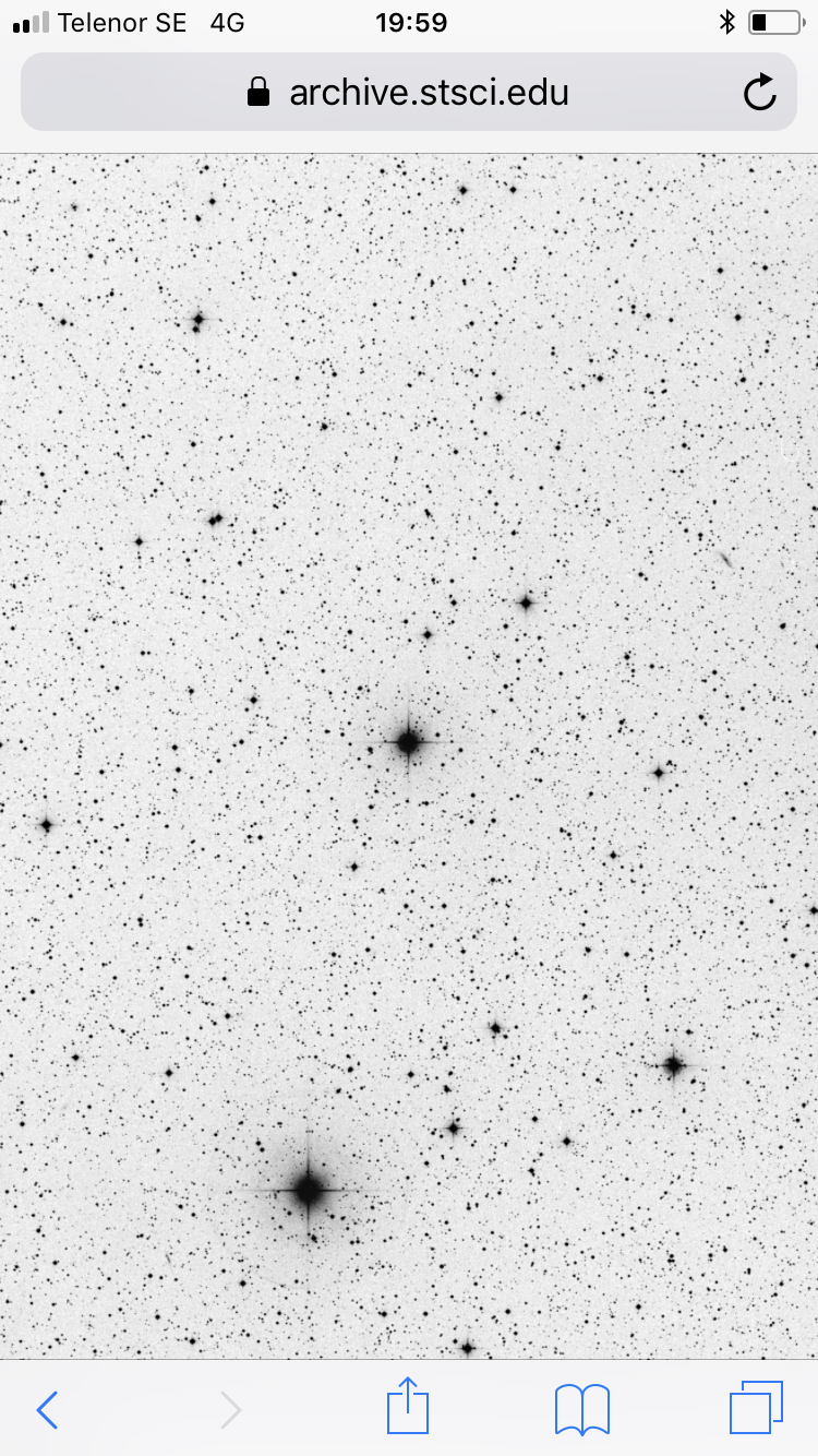

Inte ens på POSS-rödplåtar är stjärnan i närheten av att vara lika ljussvag, relativt omgivande stjärnor, som den är på perseidbilden. Jag lägger nedan till ett litet klipp från en POSS-rödbild (längst ner).
