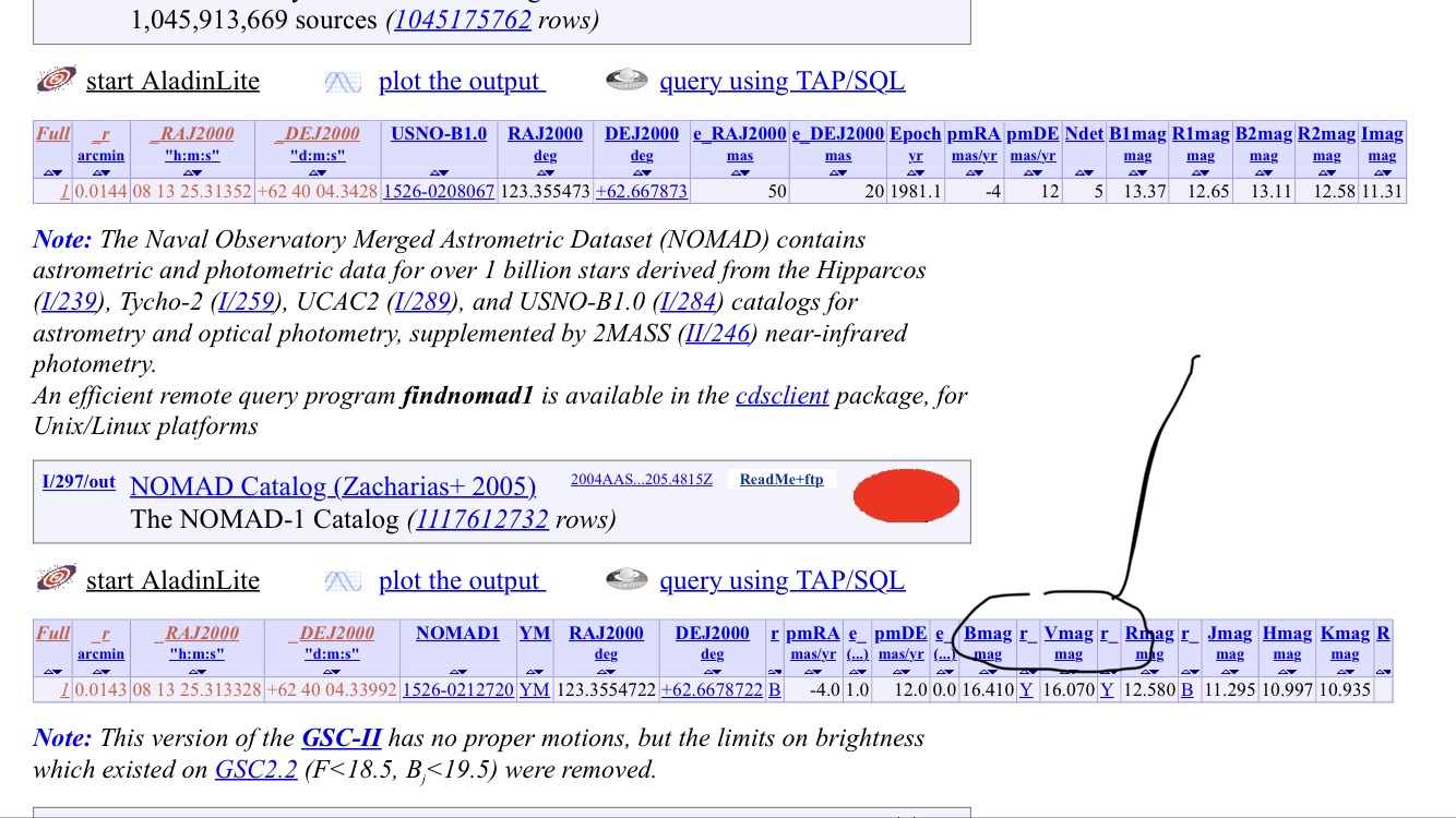

En konstig sak är att NOMAD (2005) ger följande data:
B = 16.410
V = 16.070
R = 12.580
Visuell magnitud 16??? Inga andra kataloger som jag sett visar liknande siffror.
