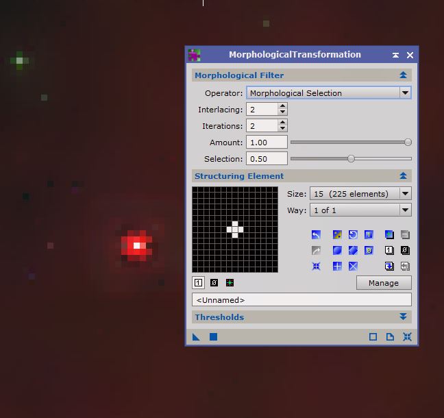

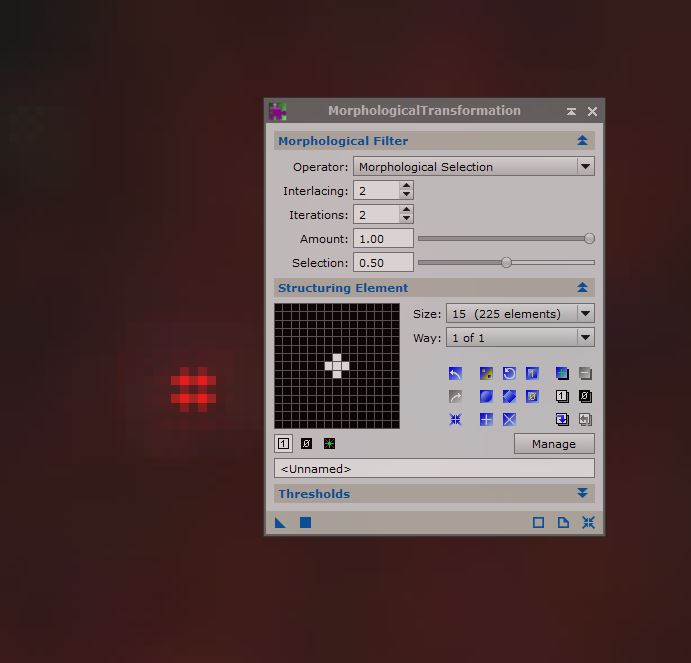

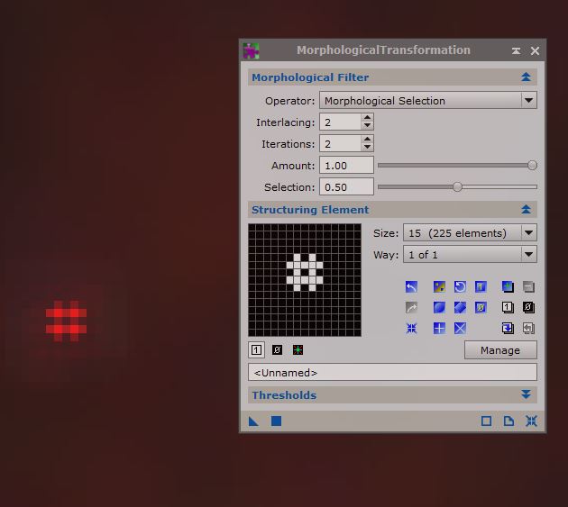

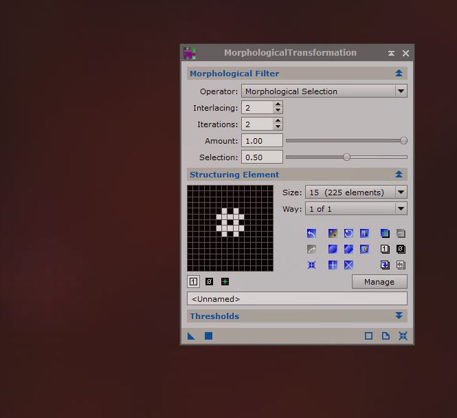

Nu hittade jag på heta-pixel bort-funktionen. Riktigt kraftfullt och effektivt.
-Man skräddarsyr missilen som skjuter bort dom enligt bilderna.
X-skall bort.JPG (50.12 KiB) Viewed 3820 times
H-skall bort.JPG (45.19 KiB) Viewed 3820 times

Kan tilläggas "operatör" inställningen är viktig. Det kan tex bli ett svart hål istället för en pixel. Den här inställningen smetar ut med omgivande kulör.
