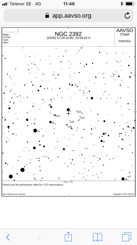

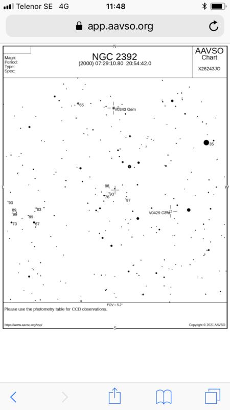

Inläggav Hans Bengtsson » 2021-02-17 12:00:06
Snygg bild!
NGC 2392 tycker jag är ett av himlens finaste deep-sky-objekt, synligt redan i ett litet teleskop.
Två kartor ges nedan för den som vill ta en titt. Stjärnan 35 (dvs magnitud 3.5) är Delta Geminorum.
