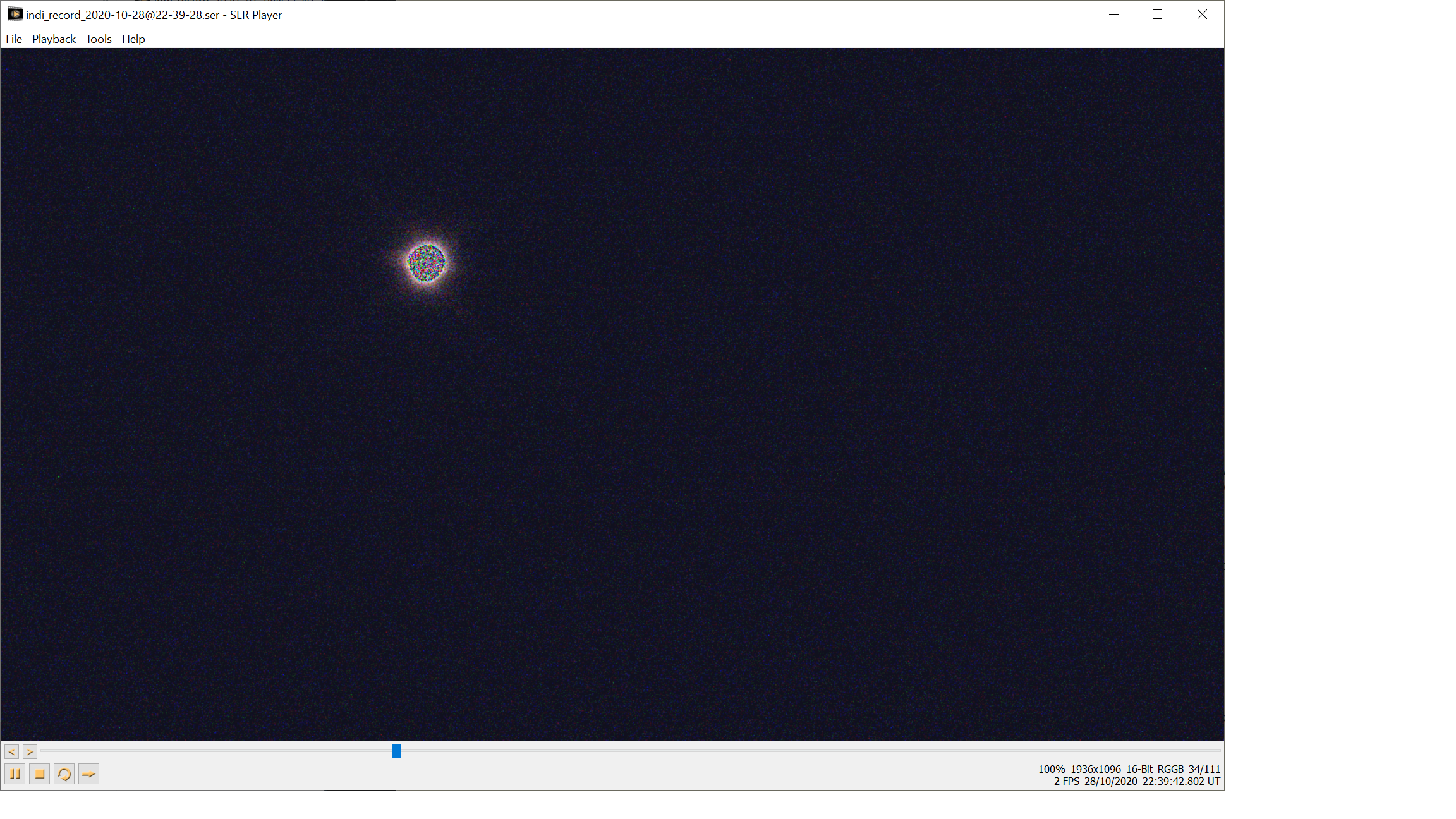

Hej, kör stellarmate på en raspberry och har lite problem när jag ska spara video.
Allt ser bra ut på datorn ser Mars klart och tydligt trycker på spela in. Resultatet ser inte något vidare ut.
Har någon en ide vad som är galet?

Jag tycker Mars ser kraftigt ofokuserad ut till att börja med.

Jag testade att filma med Ekos ikväll också med min ASI294, och får precis samma problem som du. Har du blivit något klokare på vad det handlar om?

Tror problemet ligger i programmets plug-in, dvs stöd för filformat.

Jag skapade en fråga om detta på Indi-forum:
https://www.indilib.org/forum/general/8 ... tings.html" onclick="window.open(this.href);return false;
Inte säkert jag har blivit klokare än, dock.

Det kom ju ett svar av administratören om att SER-videon fungerar inte som 16-bitars, dvs det finns inget stöd för det eller så har de bara inte tagit fram stödet ännu då många applikationskodare är lite tröga att hänga med utvecklingen. Har sett detta t.ex med DSS där det finns lib-filer som har stöd för t.ex Nikon Z6/Z7 NEF-filer, men de använder hellre äldre lib-filer som inte har stöd för just dessa filer och vem vet hur länge man måste få vänta innan de tar fram dessa lib-filer till slut i programmet.magnuslar wrote:Hej!
