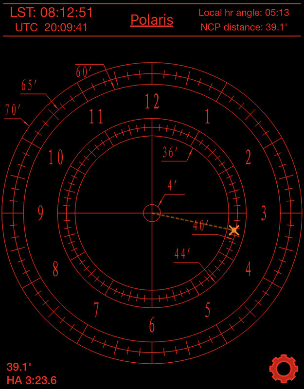

Känner du igen bilden i första posten i denna tråd nedan?
viewtopic.php?f=69&t=17007&p=79542#p79542
I så fall ska monteringen positioneras så att Polaris hamnar någonstans mellan ringarna beroende på vilket årtal samt tid på dygnet du gör polinställning. Jag använde appen PS Align som hjälpmedel.

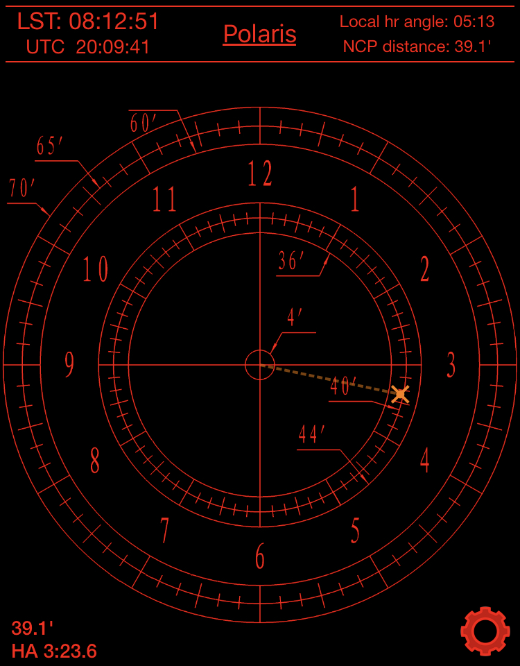

Skärmdump från PS Align för ett exempel på var Polaris kan hamna i sökaren.
