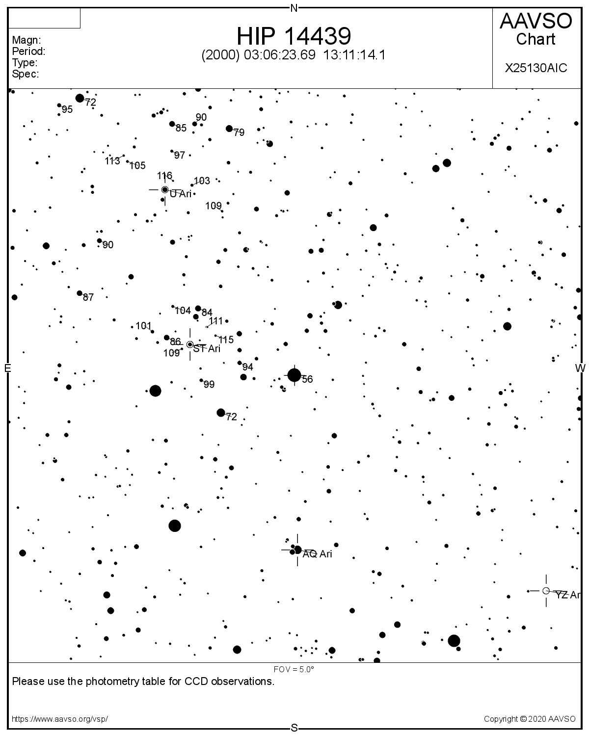

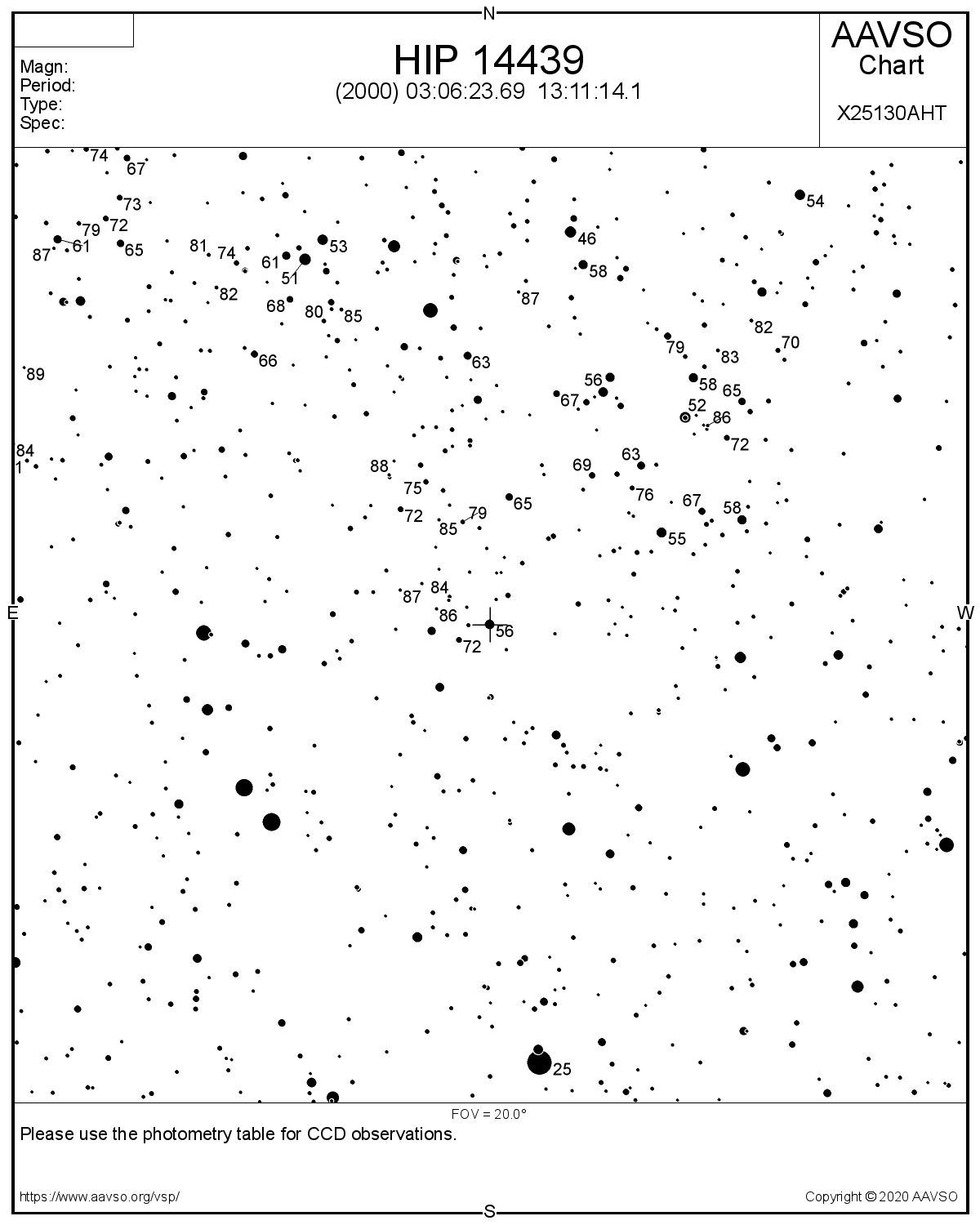

I ungefär samma himmelsområde ligger miran U Ari och den halvregelbundna variabeln ST Ari. Se kartorna nedan (20x20 grader och 5x5 grader, med norr uppåt), där stjärnan 56 är den stjärna som Vesta kommer att ockultera.

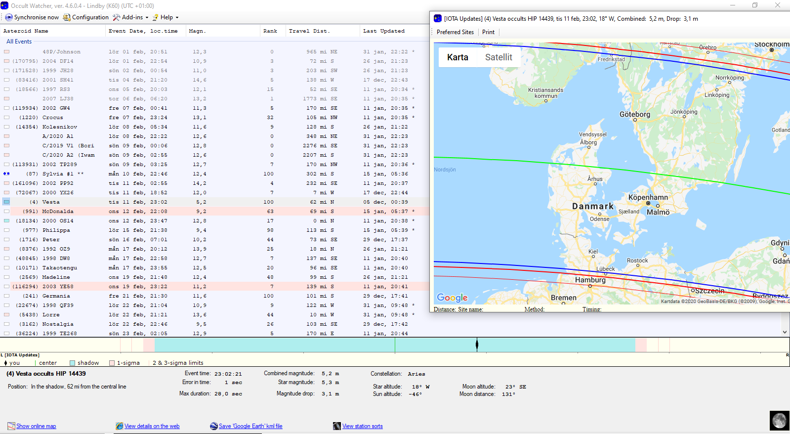

Kul att du tar upp denna händelse Hans! Det är ett ovanligt gynnsamt tillfälle att se en ockultation, med en ljus stjärna som trots att den ockulterar en ovanligt ljus asteroid ändå ger en magnitudförändring på tre magnituder.
Tidsfelet i denna beräkning är endast 1 sekund och den beräknade maxlängden ca 28 sekunder, vilket sker vid zonens mittlinje i norra Skåne och Blekinge.
Bifogar en skärmdump från OccultWatcher för min ort.
Mellan de blå linjerna på kartan är sannolikheten i princip 100% att se händelsen. Stjärnan är på gränsen för svag för att kunn se händelsen för blotta ögat, men med en stadigt hållen fältkikare är det fullt möjligt att se den.

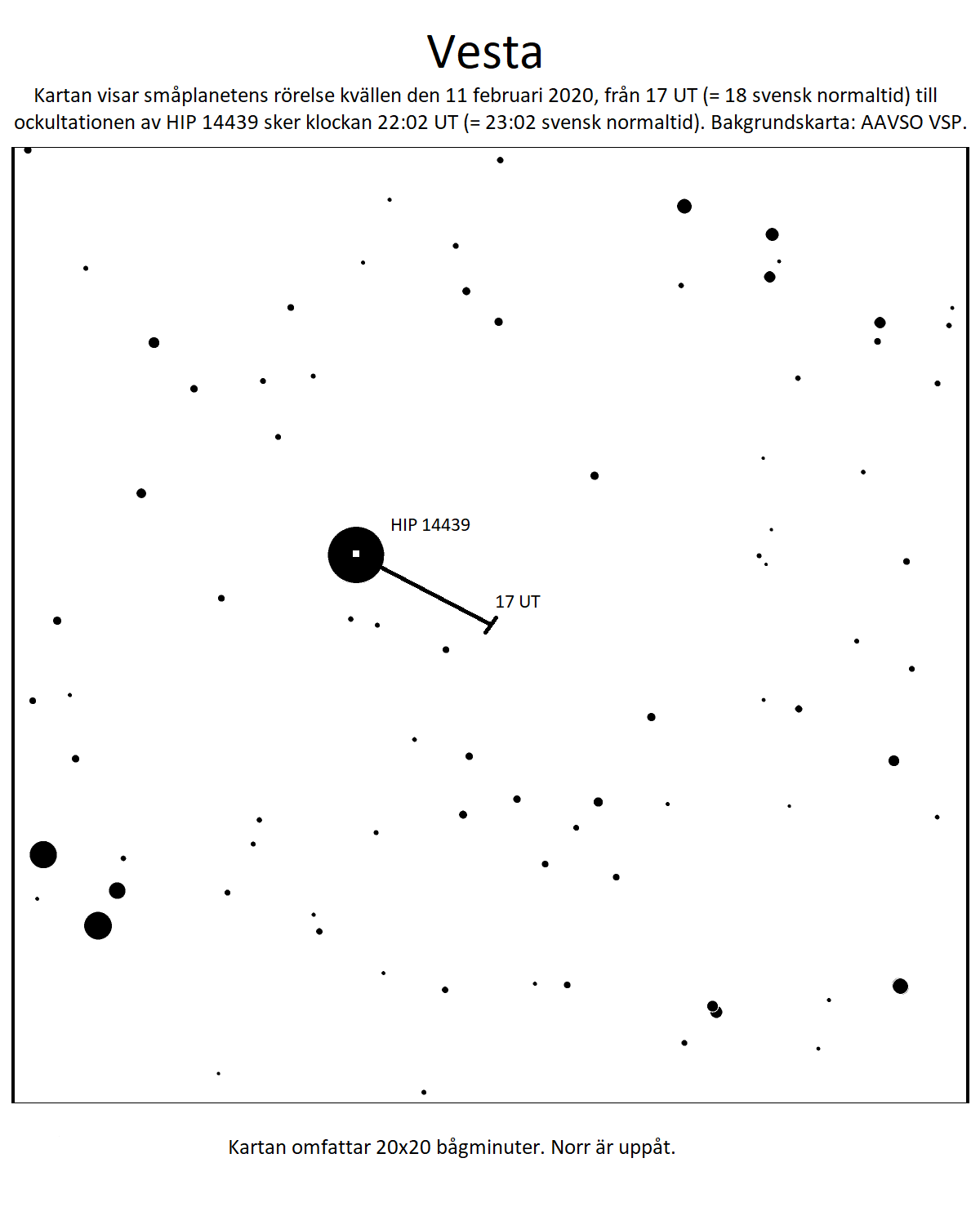

Kartan nedan visar hur Vesta rör sig under kvällens lopp den 11 februari 2020, fram till ockultationen klockan 22:02 UT (= 23:02 svensk normaltid). Stjärnan HIP 14439 och småplaneten kommer att se ut som en allt tätare "dubbelstjärna" som till slut inte går att separera ens med teleskop, varefter stjärnans ljus plötsligt släcks ut och endast Vesta kommer att vara synlig. Efter ett antal sekunder (hur många beror på var man befinner sig) slutar ockultationen lika hastigt som den började, och "dubbelstjärnans" komponenter blir allt mera separerade.
