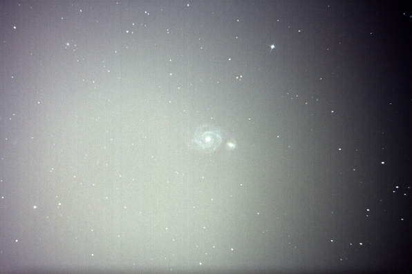

Jag har nyligen införskaffat mig ett teleskop för att kunna fota med, men de få bilder jag tagit hittills har inte blivit bra.
Jag får bl.a. kraftig vinjettering (främst till höger i bild) och i allmänhet dålig data tycker jag.
Här är ett exempel på M51 som jag överdrivit nivåerna i för att visa vinjetteringen.

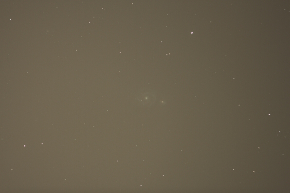

Här är samma bild obehandlad (förutom konverterad till färg från raw)
Nu fotade jag tyvärr från en plats som är hyfsat ljusförorenad, så det spelar nog in men hur mycket kan man förvänta sig att det förstör bilden?
Mitt teleskop är ett Sky watcher explorer 200PDS, 8" newton. Jag har tyvärr inte kollimerat det sedan jag fick det.
Jag använder mig av en Canon 500D DSLR.
Om någon är nyfiken finns FITS-filen här att ladda hem. http://tanker.mine.nu/files/M51_3m_001.fit (58Mb stor.)
Någon som har någon förklaring till vinjetteringen och kanske några andra nyttiga tips för att ta bättre bilder?

Nästan alla teleskop har vinjetering, ett stort ccd chip (som din dslr) förvärrar problemet.
Detta är dock inget större problem, lösning:
1) Ta flats!, Flats bilder tar bort detta problemet till 100%
2) Man kan även fixa det i t.ex photoshop utan flats, men flats är att föredra.
Ljusförorening påverkar inte ditt problem (alla har detta problem med lite större chip!).
I övrigt tycker jag inte dina bilder ser så dumma ut alls!
Om du tar ett gäng och stackar kommer det säkert bli kanon.
I övrigt kan man se att din kamera inte sitter perfekt i strålgången, då vinjeteringen inte är centrerad.
Detta kommer medföra bananstjärnor (bl.a.) nån stans på bilden.
Kolla med CCDInsepctor hur din bild ser ut rent "tekniskt"
CCDInspector kan du ladda ner och köra gratis i 30dgr
Detta bör du fixa till.

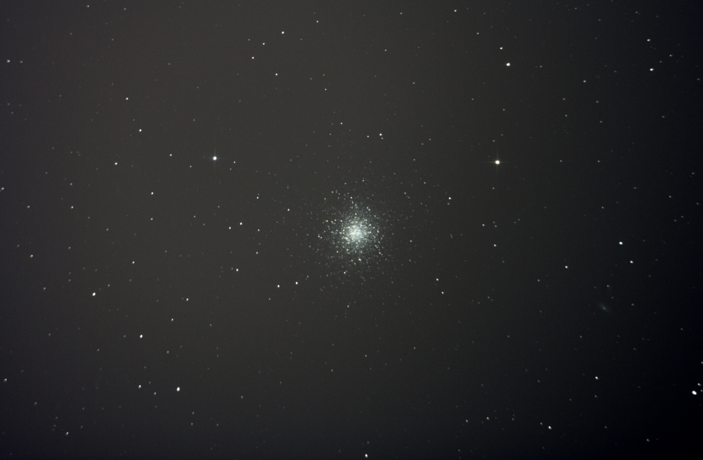

Så här blev M13 när jag fotade senast. Man ser att vinjetteringen är kraftigast till höger.
Jag ska försöka kollimera så gott det går visuellt, tills jag skaffat en laserkollimerare alt. en Cheshire och se om det hjälper.
