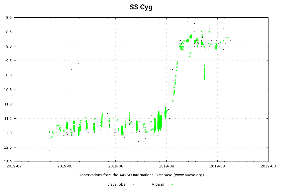

Inläggav DHEB » 2019-08-23 23:19:34
Hade turen att hitta en lucka bland molnen och skatta SS Cyg, dennna gång vid 8.8 (9.2 två dagar sedan). Märkligt nog vid detta utbrott verkar stjärnan ha ökat i ljusstyrkan när denna hade redan börjat avta efter maximum. Kanske inte så ovanligt, men ändå intressant.
Inlägg: 4491
Re: SS Cygni i utbrott
Inläggav Hans Bengtsson » 2019-08-24 10:51:52
Mycket snygg notering!
Det nu pågående utbrottet är tydligt ett långt utbrott, precis som det i maj. Utbrotten i juni och juli var korta.
Långa utbrott är ofta nästan platta, alternativt jämnt avrundade, men ibland förekommer en eller ett par små dippar innan det riktiga avtagandet börjar. Och det är ingen tvekan om att din iakttagelse är korrekt, den stöds också av V-mätningarna.
Intressant att detta händer under TESS-kampanjen. Det ska bli spännande att så småningom se resultatet från kampanjen.

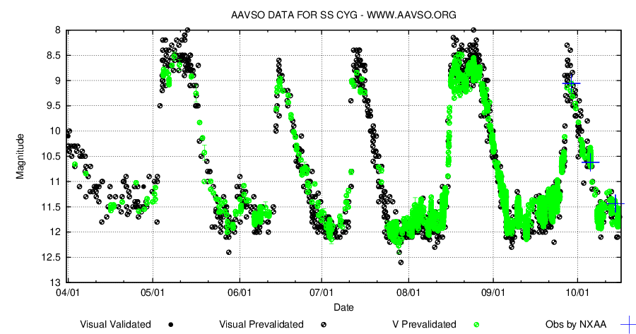

Inläggav Hans Bengtsson » 2019-09-26 12:19:52
SS Cyg är på uppgång. Kanske blir detta ett anomalt utbrott, med relativt långsamt tilltagande?
DHEB
Inlägg: 485
Inläggav DHEB » 2019-09-26 12:28:28
Igår observerade jag SS Cyg (min skattning var 10.7) och jag undrade också om den inte är redan mogen för ett nytt utbrott. Den har varit i uppgång sedan ett par veckor. Allt tyder på att ett utbrott är kanske redan på gång. Vi får se ikväll :)
Jag har för en gångs skull nästan lyckats med att uppfylla en gammal dröm att följa SS Cyg genom en hel cykel. Kanske uppfylls drömmen redan ikväll.
DHEB
Inlägg: 485
Inläggav DHEB » 2019-09-27 10:04:07
SS Cyg är nu i utbrott. Jag skattade den igår till 10.4 (19:37 UT), några timmar senare var den redan över mag 9 enligt en observation rapporterad till AAVSO.

Jag obsade SS Cygni ikväll kl 20:52 UT med 25x100. Skattade den till magnitud 9.9. Det var faktiskt första gången som jag obsat dvärgnovan. Det var lite besvärligt att se SS Cyg med kikaren för stjärnans höjd var hela 72º.
DHEB
Inlägg: 485
Inläggav DHEB » 2019-10-02 14:58:37
Jag skattade SS Cyg också igår kl. 20:34 till mag 9.9! Har inte hunnit överföra obsarna än.
Xavier
Inlägg: 101
Blev medlem: 2012-03-05 22:58:52
Ort: Knivsta
Inläggav Xavier » 2019-10-17 10:08:31
Hej jag obsade SS Cyg den 15e via Itelescopes T5 och fick 11.4
/Xavier
Meade 8" f/6
AVVSO: NXAA
SVO: NTX
