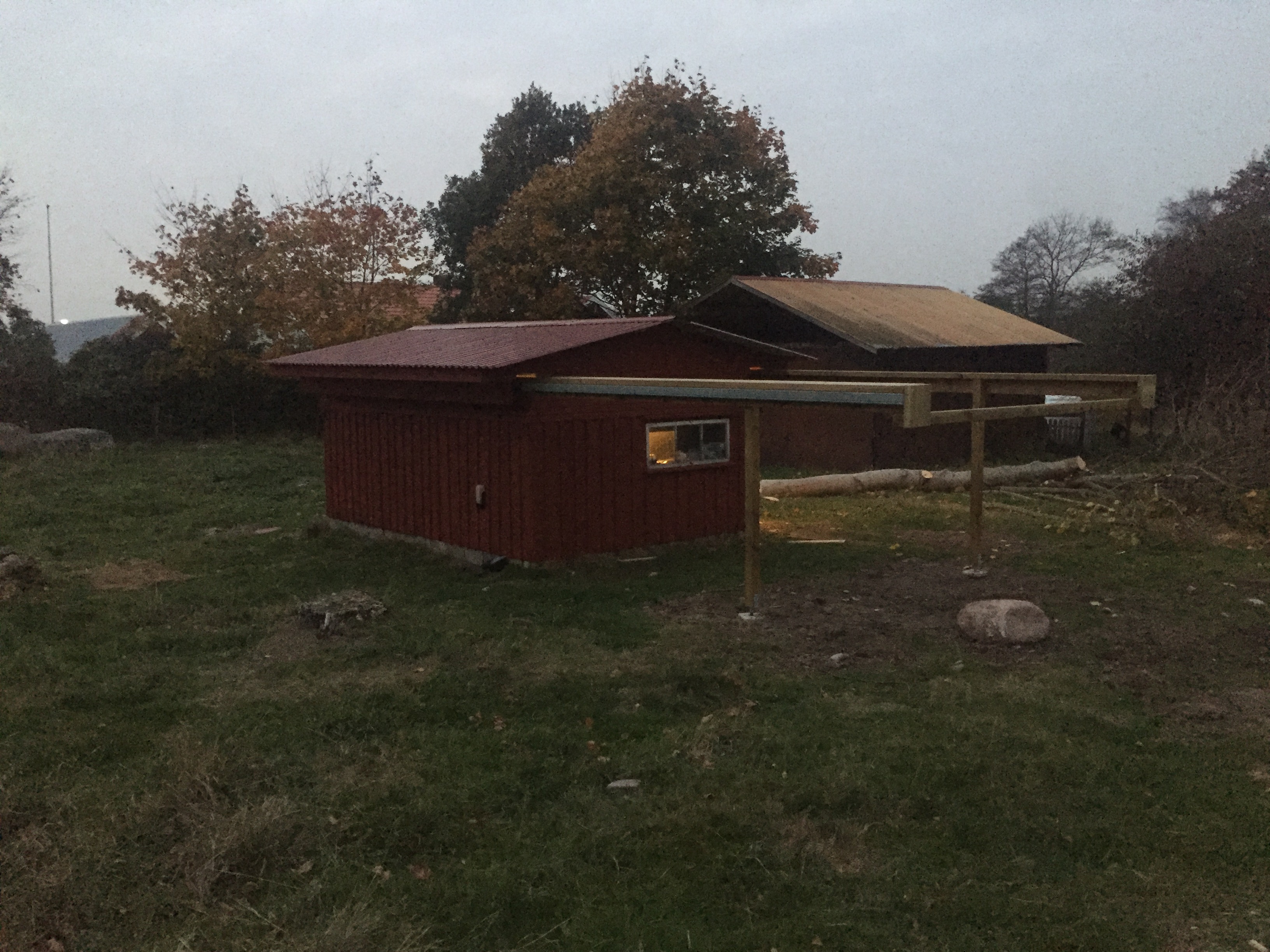

Bygge, Onsala Observatorium 2.0

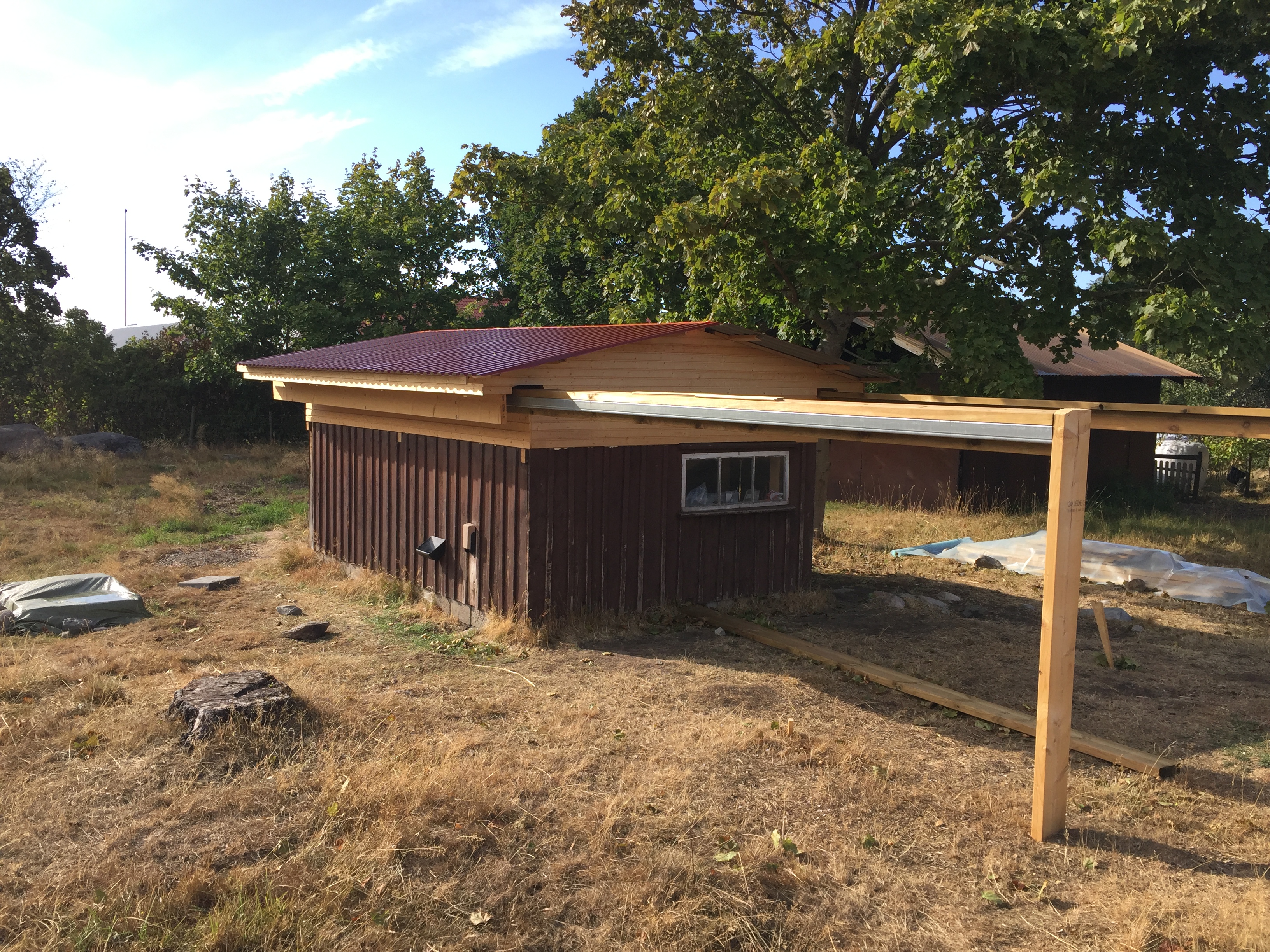

Ja nu har du kommit en bra bit och de ser onekligen väldigt seriöst och snyggt byggt ut
Har du tänkt att sätta dit nån motor till taket så du slipper dra in och ut för hand?

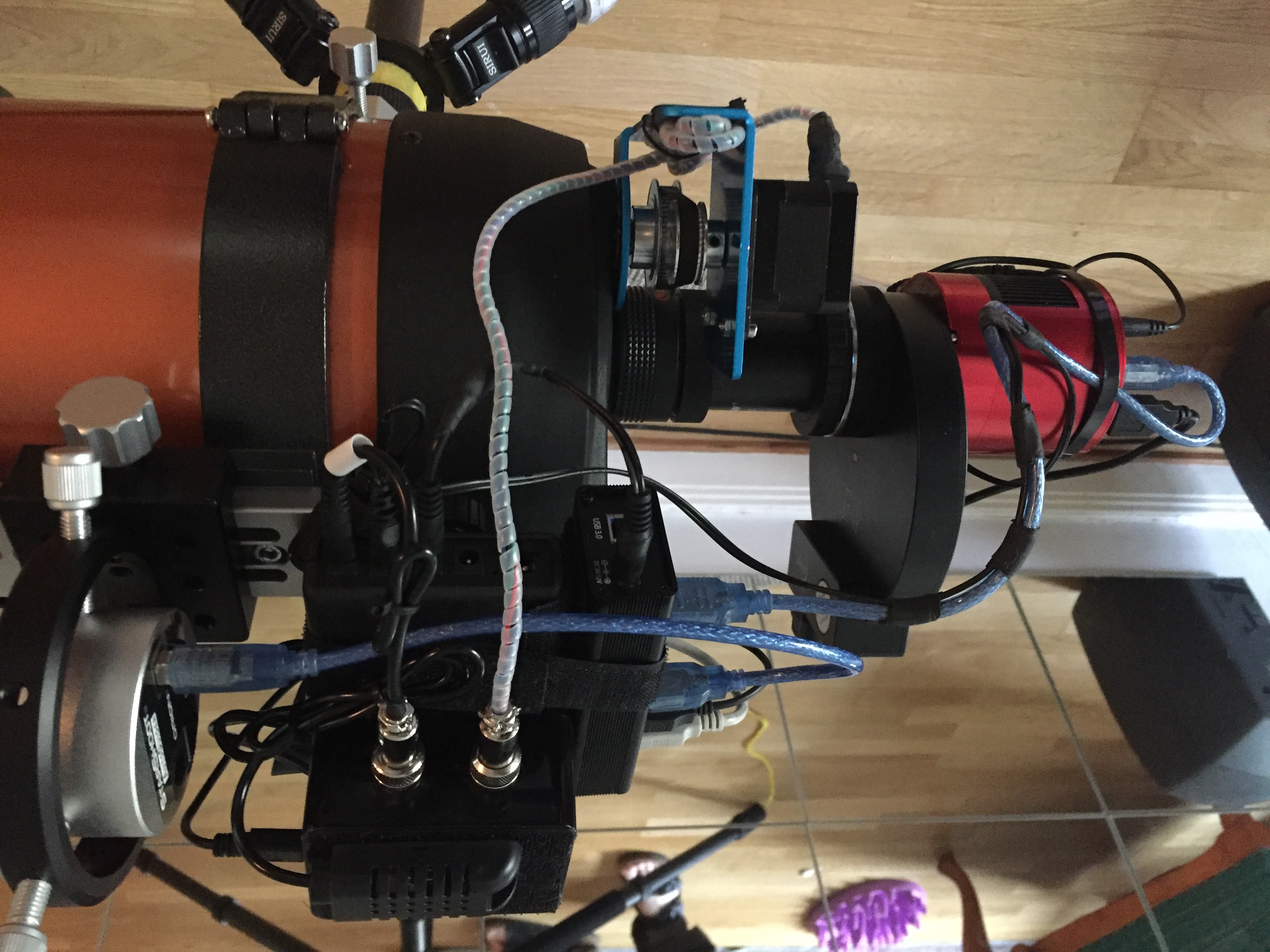

ASI1600MM pro
Zwo eaf fokuserare
Heq5 pro Rowan mod
APM 50mm guidetub ,Qhy5l-ii
Program:APT ,PHD2, CDC
DSS, Pixinsight 1.8
Zwo eaf fokuserare
Heq5 pro Rowan mod
DSS, Pixinsight 1.8
Re: Bygge, Onsala Observatorium 2.0

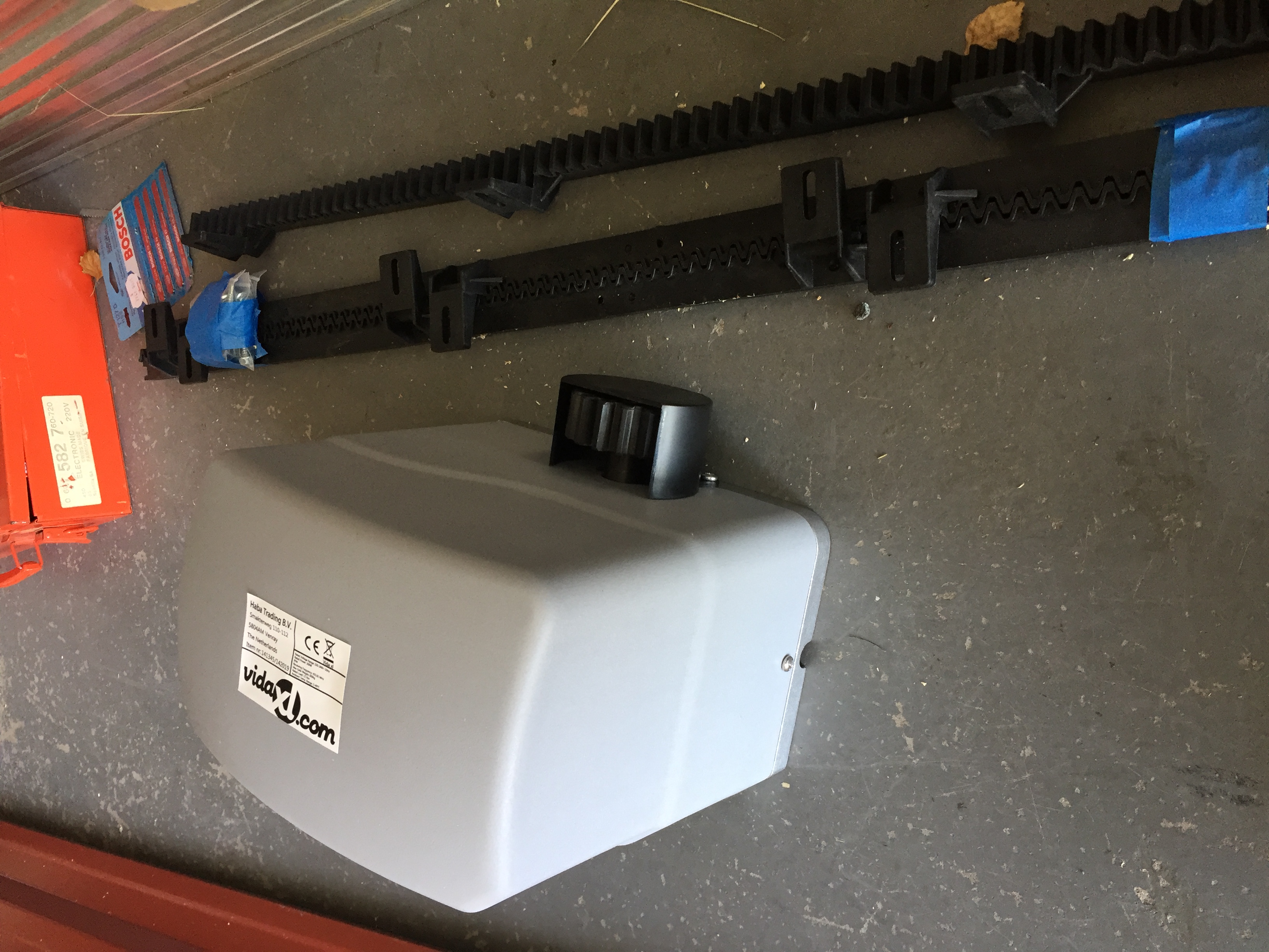

Ja det blir motordrift. Har köpt en grindmotor som jag hoppas ska göra jobbet. Målet är att allt ska kunna fjärrstyras i framtiden. Har haft det tankesättet genom bygget. Bor ca 50 min ifrån obset så tror det hade gjort att jag använder det betydligt mer.
PLC är redan inköpt så efter bygget är klart ska styrskåp och en hel del programmering göras av automationen. Hittat en arduino baserad PLC som var både billig och ger fulla möjligheter till att göra vad som helst.
Kan driva och styra allt från värmeband, klimat, tak, belysning, 12V matning, etc. samt läsa temperatur RH, sensorer.
Jobbar med industriell Automation så där får jag inte fela.
PLC:n jag pratar om: https://controllino.biz/controllino/maxi/" onclick="window.open(this.href);return false;

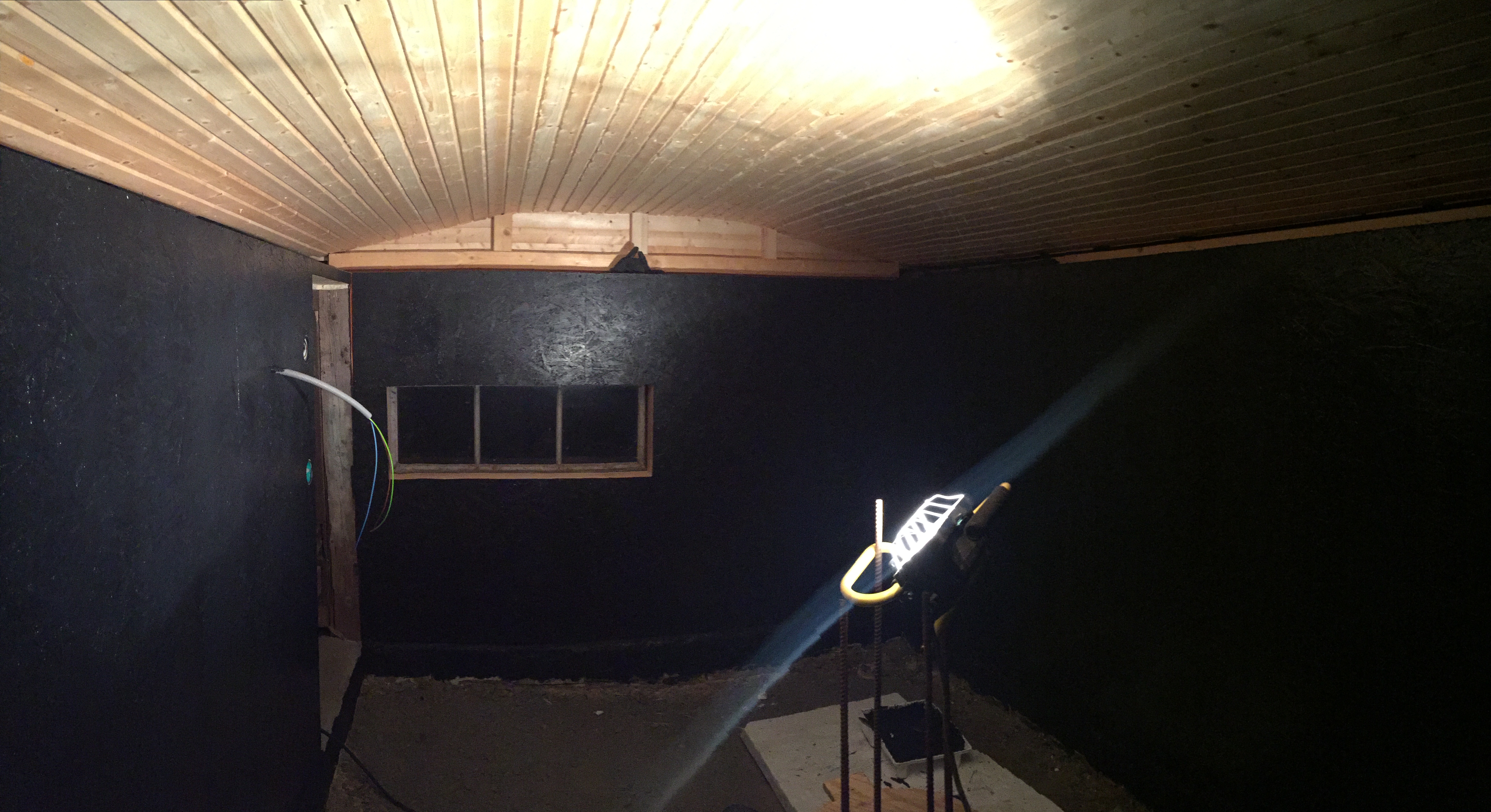

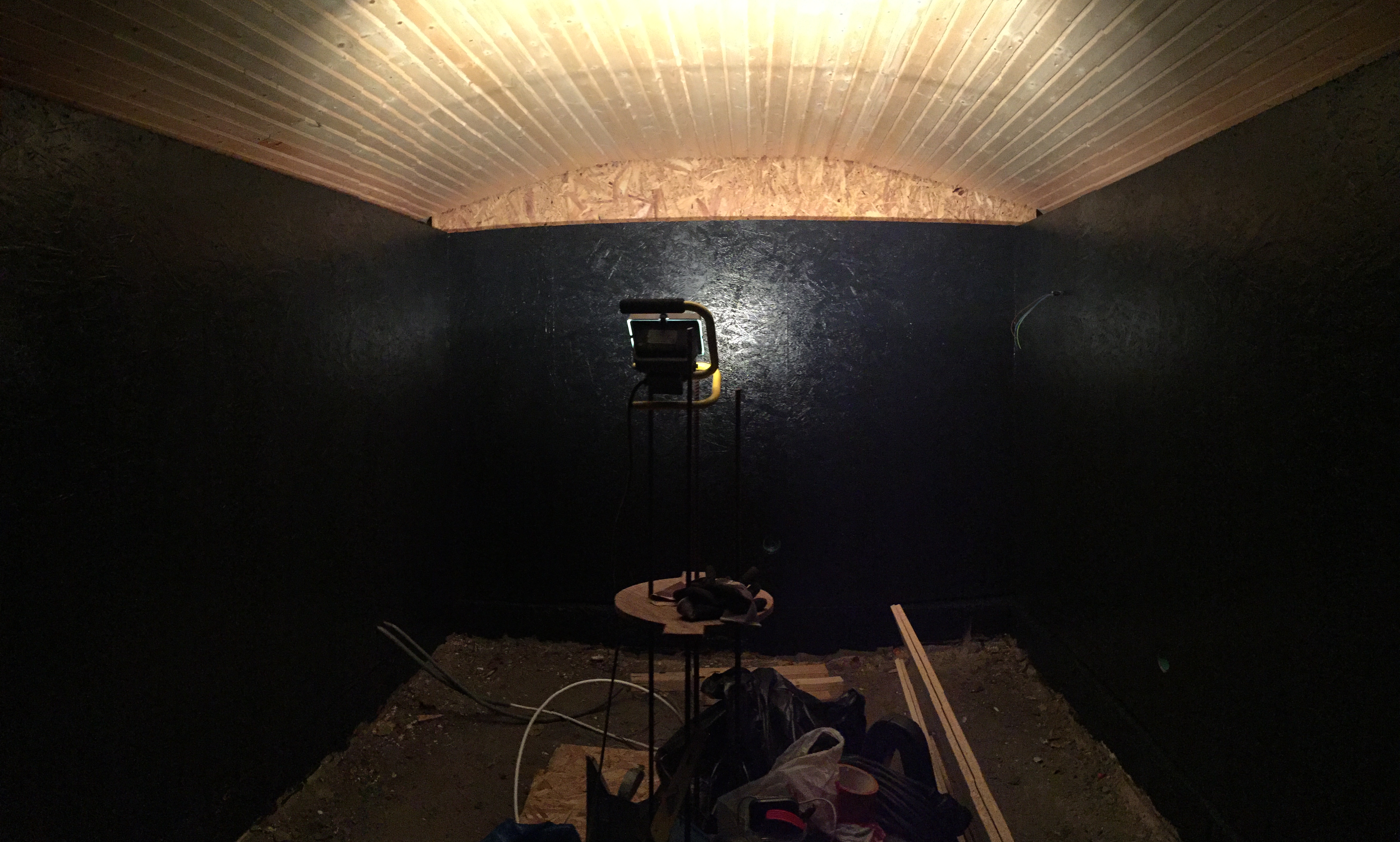

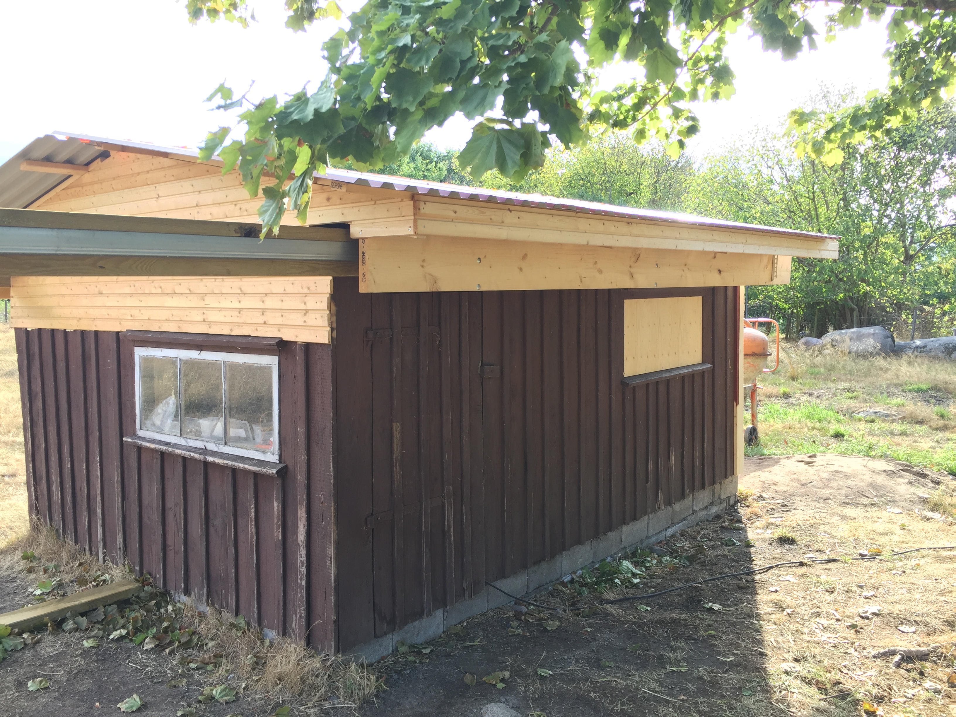

Uppdatering: Börjar bli lite stressad nu när säsongen är igång så kommer fokusera på att få obset användbart. Remote planerna lägger jag på hyllan tills vidare, vill ju inte missa hela säsongen.
Byggnaden är nästan klar. Jag ska täta runt taket och och lägga golv. Golvet blir simpelt med cellplast och trall. Sedan ska sista delen av piren gjutas.
Ni som har liknande tak, hur resonerade ni när ni valde höjden på eran pir?
Kommer nog mest att Fota från obset och lite frågor som jag ställer mig är hur lågt på himlen det kan vara intressant att nå. De högsta blockeringarna/träden sträcker sig ca 25 grader. Men generellt runt 15 grader. Har bara 1.1m från pir till vägg.
Hur mycket plats behöver jag upp till taket, nu har jag en liten tub nu men kanske vill montera dual Setup i framtiden eller kunna byta montering.
Bilderna är inte helt up to date på utsidan.

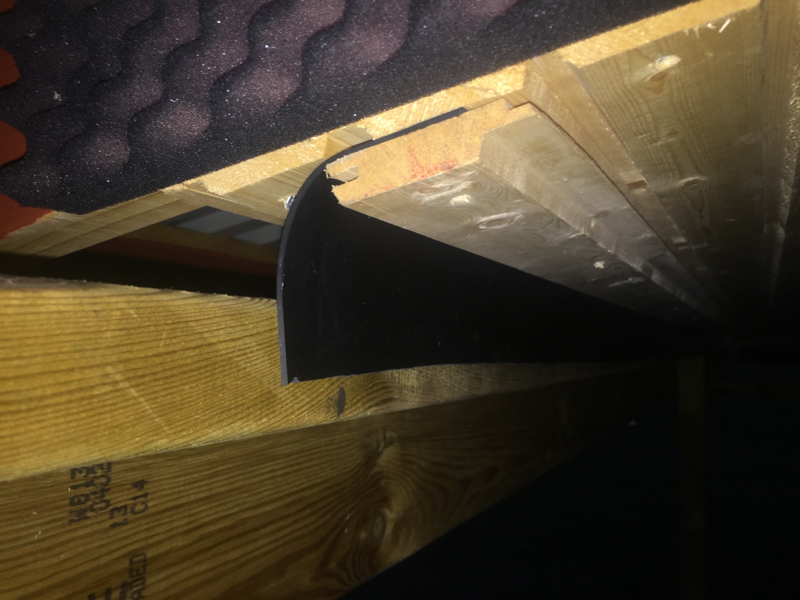

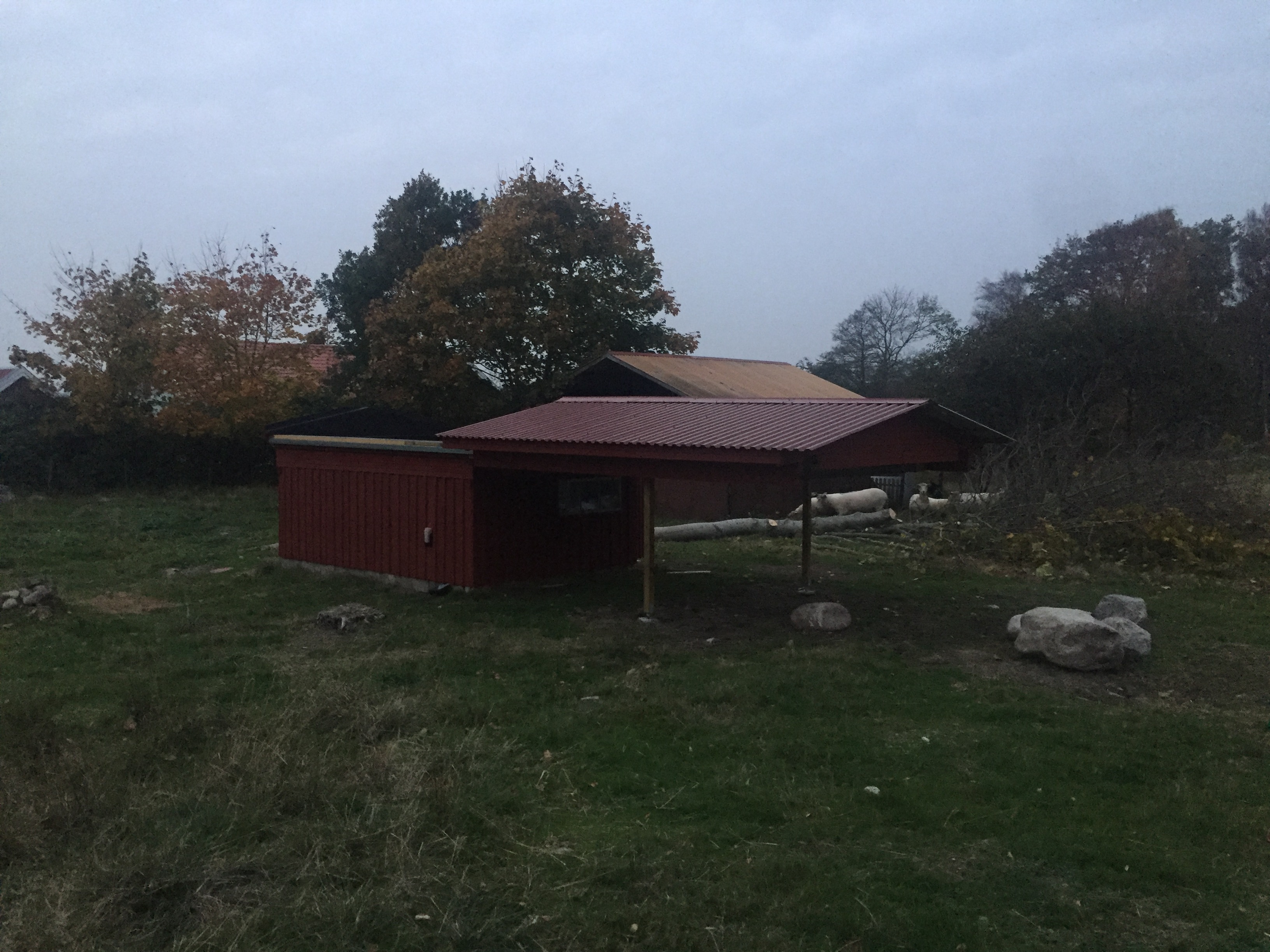

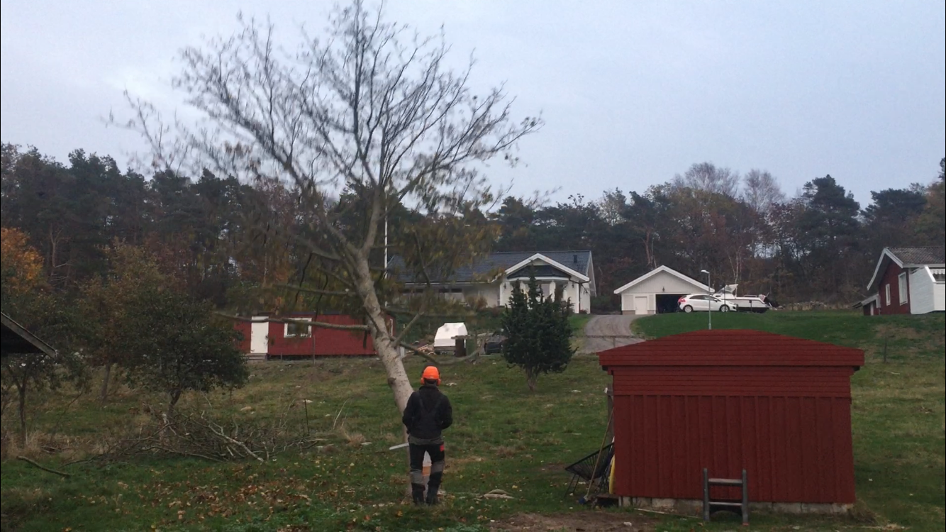

Uppdatering: Obset är nu klart på utsidan och trädet som skymde min sikt i norr är nu ett minne blott.
Tänkte att jag postar lite bilder, och även hur jag tänkt med tätning kring taket.
Har försökt att få det så tätt som möjligt för att hålla ut dam och insekter. Kommer ha en sorbtionsavfuktare inne i obset för att hålla luftfuktigheten i schack.
Släplisterna är skurna från en gummimatta inköpt på biltema. Fruktansvärt dyrt med 8 m gummilist med tillräklig bredd så detta blev billigaste alternativet.
Skumgummi tätar mot gavlarna.
Nu är det sista delen av piren som blir nästa etapp. Känns lite nervöst, måste bli rätt för nu vill jag igång och fota.
Några tips kring hur man ska resonera kring höjden på piren?

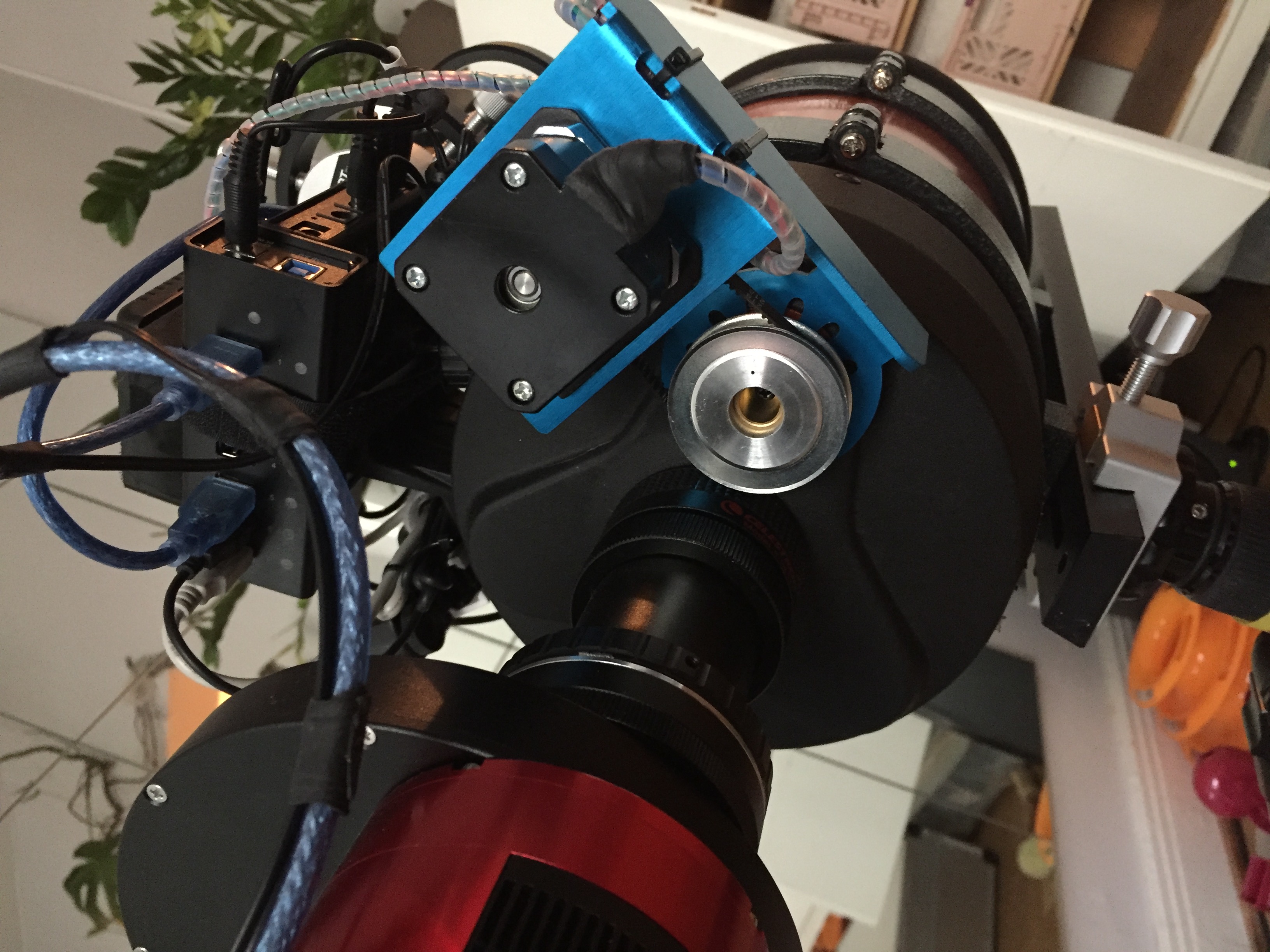

Övriga uppdateringar till riggen är en ny kamera ASI1600mm inkl filterhjul. Nya guideringar, säger härmed adjö till de flexprolem jag haft innan. USB hub för bättre kabelhantrring. Nya skenor.
Projekt som kvarstår med teleskopet är måla invändigt i ”Tuben” som går genom primären. Har problem med reflektioner. Kameran sitter för långt bak för tillfället så får fruktansvärd vinjettering och fältet är inte platt. Skall även bygga någon typ av motvikt så jag kan justera dec balansen utan flytta hela teleskopet. Samt en bättre daghuv som håller formen och sitter lite stadigare.
