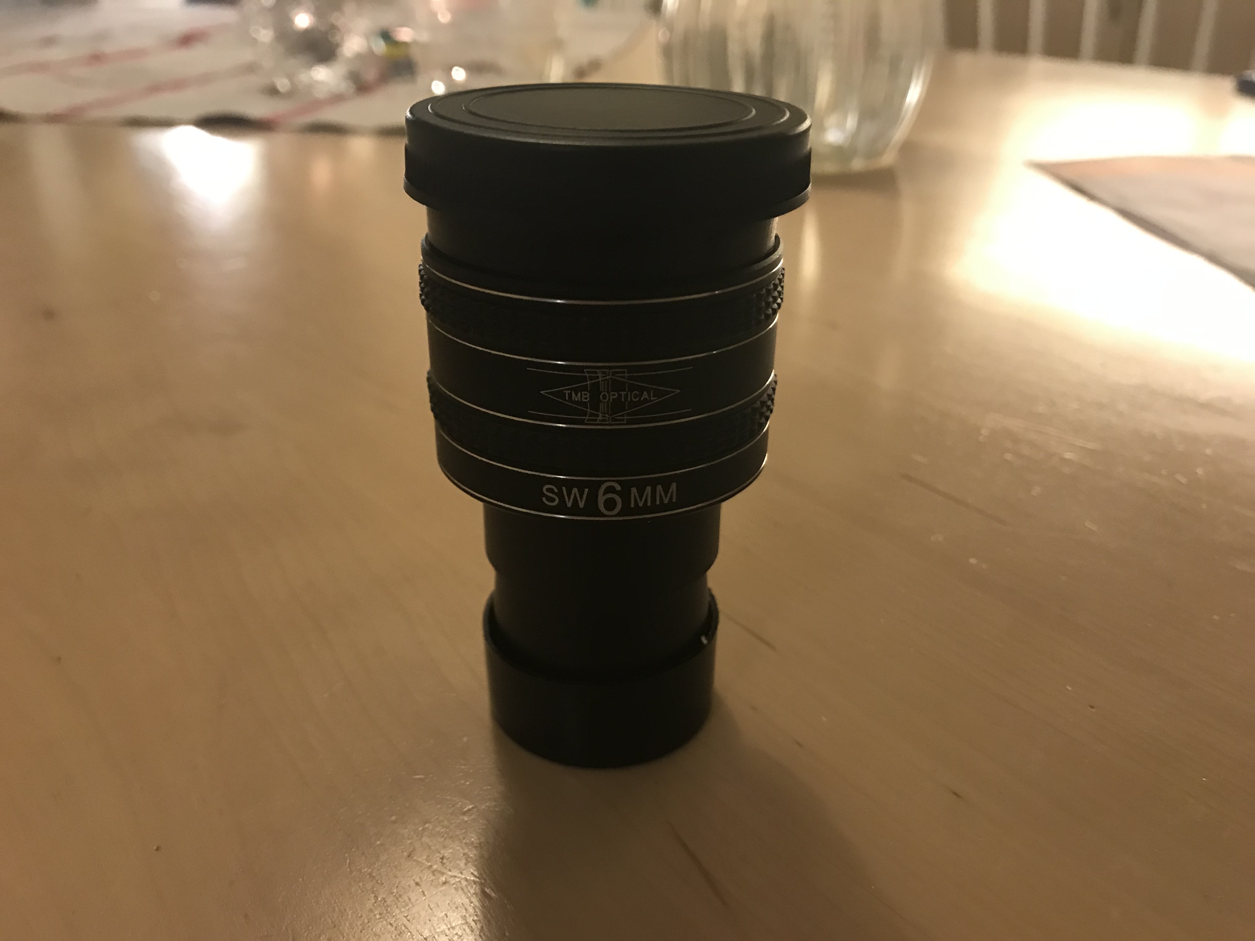

2. TMB planetary, synfält 60 grader och 6 mm fokallängd. Nypris 77 euro. Se länk:
https://www.robtics.nl/product_info.php ... ucts_id=98
TMB:n är av samma kvalitet som TS optics okular (samma tillverkare som levererar dessa). Okularen är i bra skick, några dammkorn på linserna kanske. De är mycket bättre en de enkla varianterna som kommer med i vissa paket. De ger dig en relativt hög förstoring x125 (6mm) och x83 (9mm) som är funkis på en del mindre lite mindre clustrar och andra objekt som kräver lite mer förstoring. Det är väldigt trevligt att titta på månen med de här.
Det är nog bra om du även investerar i ett par okular med lite längre fokallängd (kanske nåt i intervallerna 14-20 mm och 24-32 mm) och bredare synfält (68 grader eller mera). Såna okular är väldigt bra när du tittar på stora tjusiga objekt som t.ex. plejaderna, dubbelklustern och slöjnebulosan (nebulosor kräver ofta lämpliga filter, speciellt om det finns ljusföroreningar där du obsar). Har du för mycket förstoring när du tittar på såna objekt så riskerar du att missa storslagenheten hos dem (du ser inte skogen för alla träd :) ). Explore scientific gör bra vidvinkelokular men de är ganska dyra.
Med såna okular får du också en bra översikt ifall du inte hittar objekten med en gång och sedan kan du byta till okular med kortare fokallängd när du lokaliserat dessa.
Du kan få okularen till halva priset, 340 kr/styck eller båda för 600 kr, exklusive frakt. Jag bor i Vallentuna och jobbar i Kista, så om du vill köpa dem och har vägarna förbi så slipper du frakten.

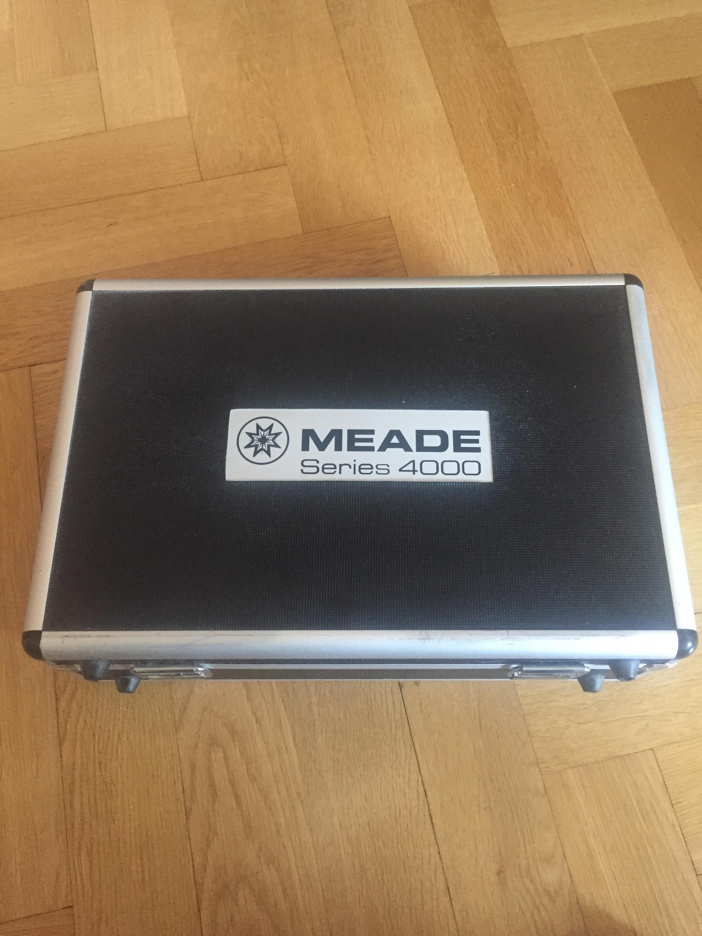

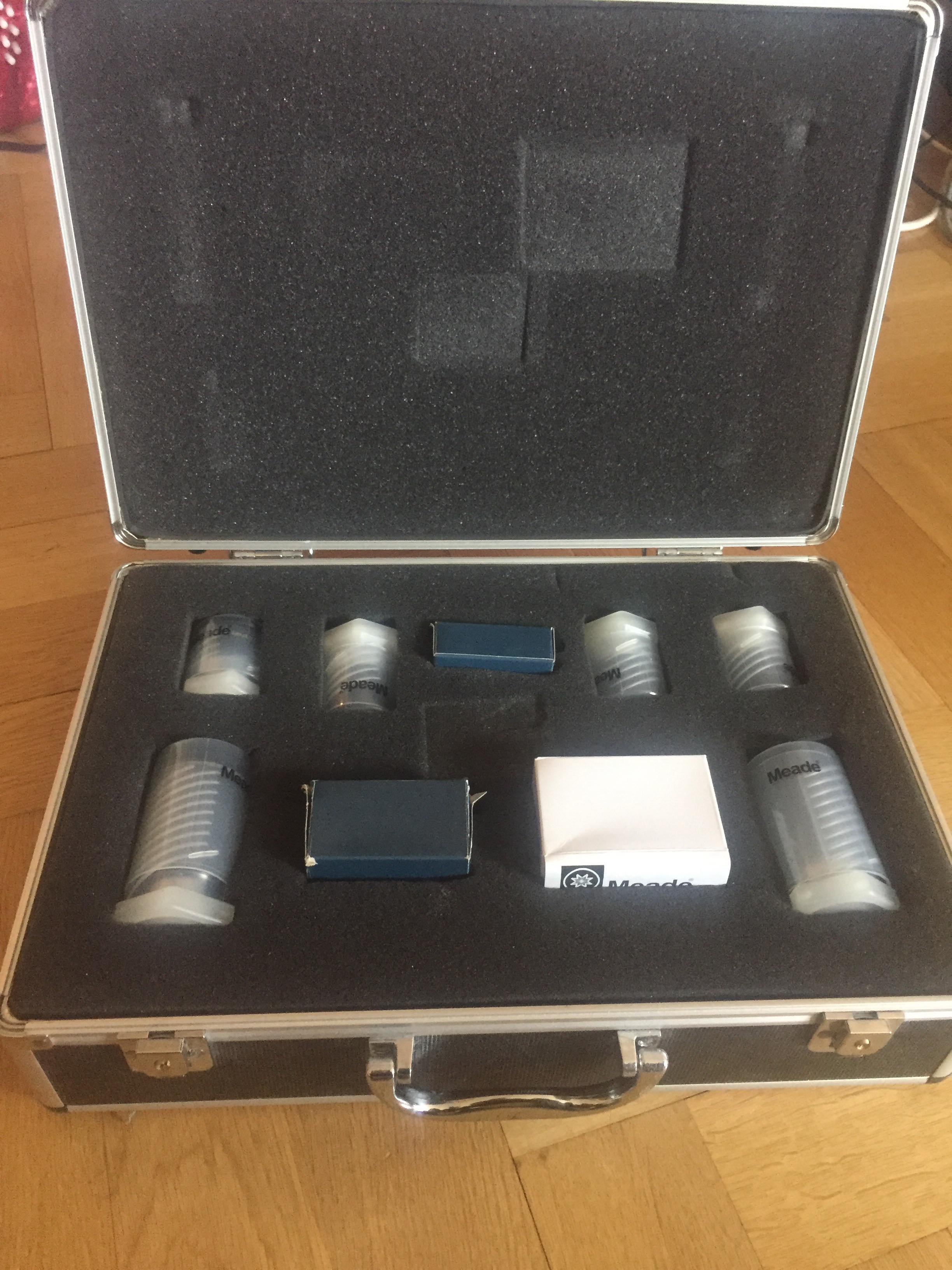

Inläggav Firas » 2019-06-03 17:51:17
Jag har Meade 4000 Series som ny för 1000 kroner.
https://ensoptical.co.uk/index.php?_rou ... epiece-set
Användes 3 gånger bara innan jag bytte till Astrofoto.
Finns i Stockholm men kan skickas om du står för frakt kostnad.
