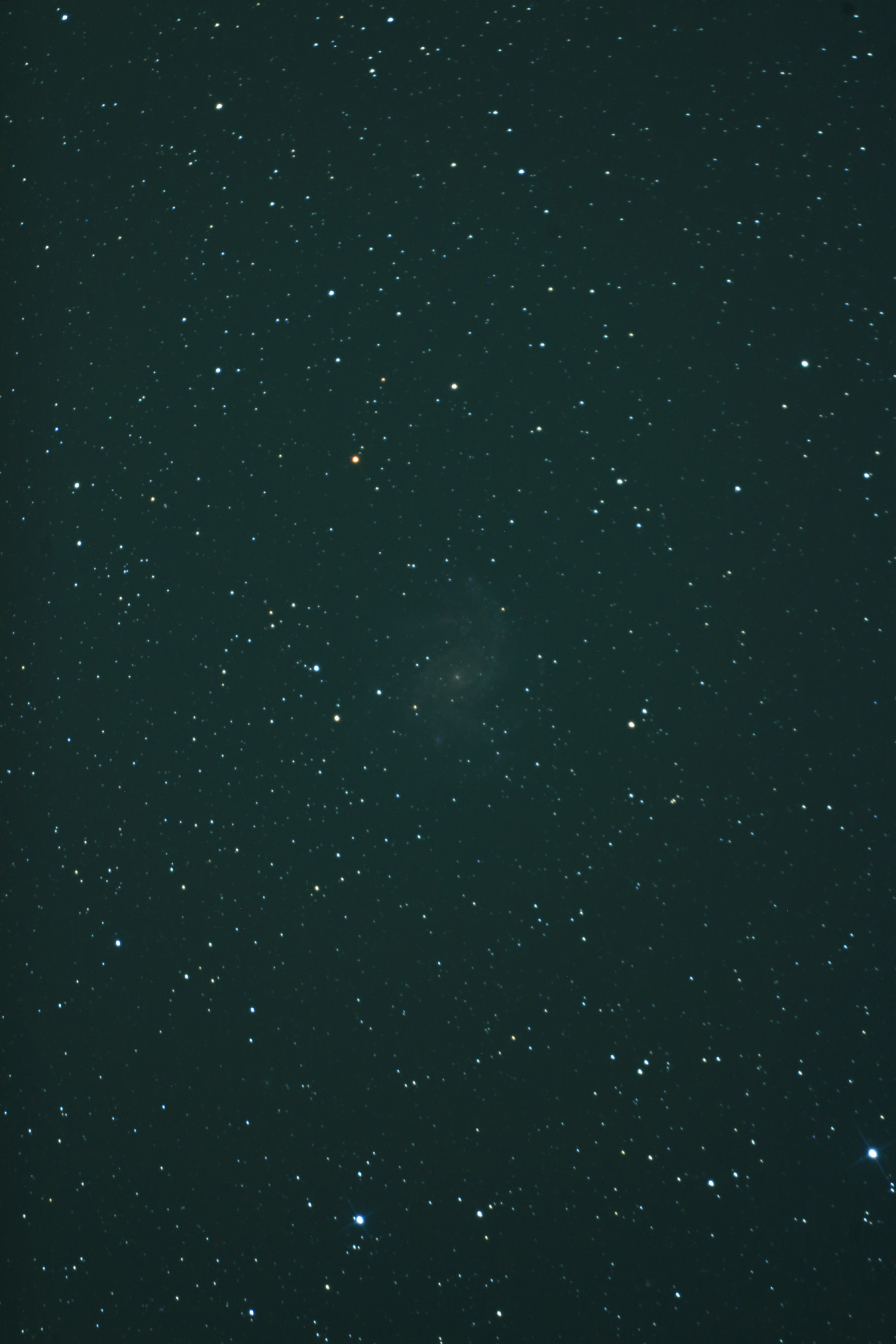

Tog rätt många bilder på C12 i går. Från 1 min till 5 min.
.Fick ett fel som jag inte haft förut. -Vad tror ni?
Stjärnorna blev bönformade på ett knepigt olika riktning. Finns liksom ingen logik i riktningen..
Alla bilder blev ungefär lika fel. Bifogar ett exempel på en 200 sek bild
Total RMS 0,44 -0,36 . Bra som jag ser det. Var lite vind ute så jag var nöjd med RMS -en
Guidetub och teleskop ser samma bild -centrerade..
Canon 1200 D med brytningslins + CLS filter
Poljusteringen förmodligen mycket bra.
Kollade kollimineringen idag och punkten satt 5 mm utanför ringen på spegeln. Lasern fick en returträff ca 8 mm utanför hålet.
Kan ej kolla om det var kollimineringen eftersom jag har moln ovanför huvudet.
-Vad tror ni?

det där är field rotation. tänk dig att bilden snurrar medurs runt en stjärna, men den stjärnan ligger utanför din bild till höger.
din polinställning är off. då får du detta felet vid längre exponeringar även om du guidar.
edit, det är oxo en produkt av kollimering. den måste vara 110% annars får du märkliga stjärnor på flera delar i bilden.

Ok.
Ja nåt sånt kan ju ha hänt.
Objektet låg nästen precis i zenit. En rätt så ovanlig vinkel för mig.
-Blir till att kolla polinställningen igen...
Tur att den är motordriven....

Ja jag kan konstatera att tappat en hel del.
Jag justerade in den nu till 3,5 arc-min. Det var 4 förut vid förra justeringen.

Re: Bildfel -analys
Problemet är löst.
Igår var det fortsatt utdragna "bönstjärnor" i olika riktningar.
Guidningen var ok..
Kollimineringen var ok..
Poljusteringen var ok..
Bönorna fanns kvar trots att jag körde 4 sek exponering.
Då provade jag att vrida runt kameran ett kvart varv.
Dom olika rikningarna på bönorna följde inte med. -Alltså var det nån ting optiskt fel i tuben.
Gjorde ytterligare en kolliminering.
-Då upptäckte jag att laserpekaren hade lyckats sitta snett i adaptern.
Kolimineringen var helt åt helskotta...
-Sen blev det bra! -Har inte haft så stort kolliminerings-fel förut så jag visste inte hur det såg ut.
