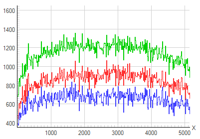

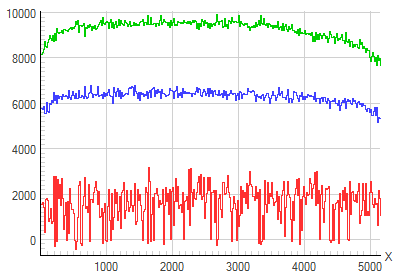

Här nedan ses två bilder en av flatten och den andra av objektet
Vad finns att göra
Vad är det för skillnad i Fitswork mellan divide image (Flat) och divide image (Flat) scaled?
/Göran
Jag har nu testat en del med olika flats och divisionsmetoder men inget ser ut att fungera bra
Borde inte vinjetteringen på flatten och bilden följas åt procentuell sett
Det ser inte så ut när man gör profiler av dessa
Dessutom ser det ut som om dom procentuella skillnaderna mellan flats och bild går igenom i slutbilden efter division.
Vad finns att göra
/Göran
- Attachments
- Diagonal av objekt
- Graph_1.png (7.95 KiB) Viewed 9475 times
- Diagonal av flat
- Graph_2.png (6.81 KiB) Viewed 9475 times

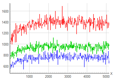

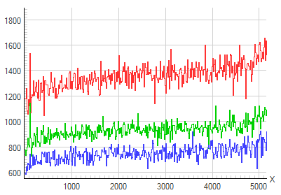

Hej igen!
Använde Fitswork Divide (Flat) funktion på en bild och dom båda funktionerna som finna under image combining ger olika resultat
Se nedan
Vad är skillnaden mellan processerna
/Göran
Se nedan
/Göran
- Attachments
- Diagonal av Division med Automatic scaled
- Graph_4Stack_Autonivå.png (7.76 KiB) Viewed 9474 times
- Diagonal med divide images(Flat)
- Graph_3_flat_div.png (7.91 KiB) Viewed 9474 times
