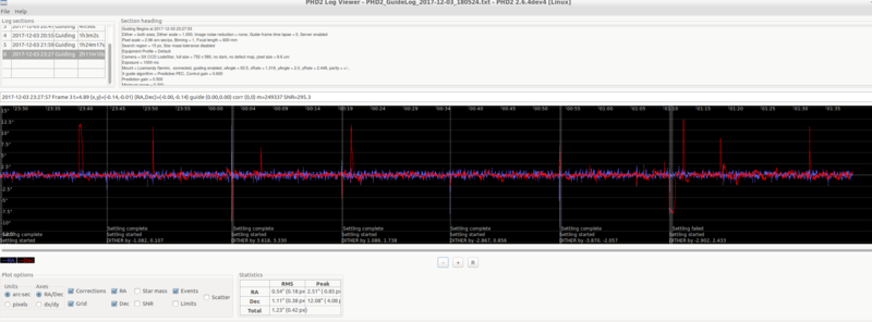

Jag har hållit på att förbättra och problemlösa min guidning ett tag men jag har ett problem som verkar kvarstå och som jag inte förstår var det kommer ifrån, och nu tänkte jag att jag postar om det här, och hör vad ni andra kan ha för idéer om detta. Så här ser ca 2 timmar av nattens fotande ut, i PHD2s logviewer:
Det jag är ute efter är de här spikarna i Dec, som kommer sällan och med ojämna intervall. De verkar inte alls motsvaras av något i RA. Ibland är det vinpustar osv, som orsakar utslag både i Dec och RA, men de här ser ut att enbart vara DEC (såvitt jag kan se, min logfil finns bifogad).

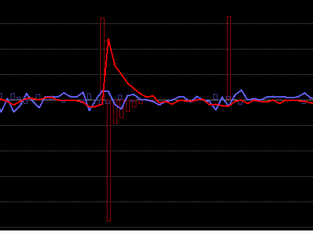

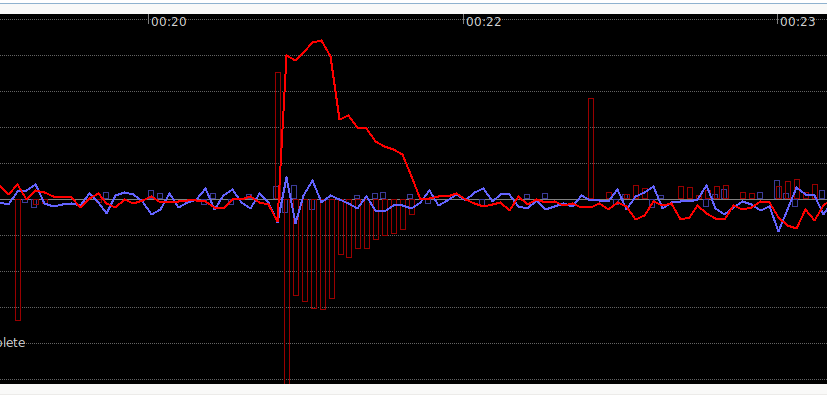

Här är närbilder på två av dem:
De är ganska rejäla med. Jag befann mig tidvis ute vid teleskopet igår när några såna här uppstod, och jag kan inte observera något som händer. Inga kablar som verkar fastna, inget som slår emot nåt, inget som antyder något som helst, alltså.....

- Attachments
- PHD2_GuideLog_2017-12-03_180524.txt.zip
- (372.71 KiB) Downloaded 566 times

Varje spik inledds med en lång positiv guidepuls, märkligt eftersom kurvan ser jämn o fin ut innan.

Jag såg först inte att det var en puls som inledde spikarna...hrm. Backlash kompenserar PHD för och justerar värdet under tiden.
Intressant nog ser det ut som att en puls skickar iväg DEC, som du säger Lars, men nästa puls, lika stor men i andra riktningen, förmår inte skicka tillbaka den. Är det backlash som spökar här? Att backlash-kompensering först slår in när det av nån anledning inte behövs (som om taggarna osv ligger "an" och så skickas den iväg, men i nästa moment så har ett spel uppstått, och då är det adekvat med backlash?
En källa till backlash här är att snäckdrevet och dess kullager inte är belastat, så det kan uppstå ett sidledes spel där snäckdrevet kan glida lite (om ni förstår vad jag menar). Man hanterar detta genom att pressa samman klossarna som snäckdrevet fäster i, så det inte är nåt spel. Men här kan ju temperaturen spela roll. Bättre är att lägga in en fjäderbricka där (belville washer) men hittills har jag inte lyckats köpa en enstaka så liten fjäderbricka från något enda ställe i Sverige...

Just där spiken är ser det ut att vara glappet i kuggarna som orsakar det och ev backslash kompensering från PHD. Men då är det märkligt att det går bra så långa stunder mellan, rimligen borde den reglera oftare uppåt än vad spikarna visar om inte pol inställningen ligger lite off. Vilken precision har du på polinställningen?
Möjliga åtgärder:
Motvikt som nämndes så att kuggarna alltid ligger emot åt ena hållet.
Fjäder som drar i DEC axeln.
Offsetta pol inställningen.
Köpa ny dyr montering...
Svårt att ställa in spelet perfekt. Dels den justeringen när man skjuter på hela snäckdrevet in mot huvuddrevet, dels i snäckdrevets axiella lager. Man får köra dec axeln hela varvet runt för att se att den inte låser i vissa vinklar där spelet blir för litet. Ovanpå detta har man då temperaturförändringar som du nämner. Blir aldrig perfekt med dagens krav som högupplösande kameror och teleskop ställer, men EQ5/6 är nog det bästa vi har för en överkomlig summa pengar.

Och Lars: ja det pekar väl på nån slags backlash-grejja. Jag tänker nu att det kanske är så att i vissa lägen så kompenserar PHD för backlash när det inte är nåt, och då blir det de här spikarna. Men hur uppstår den situationen? Jag föreställer mig nånting sånt här:
Backlash-kompensationen kommer när den byter riktning. Och det är då som det borde vara glapp. Av någon anledning så, just i perioder när det inte kommit någon puls alls en stund, så verkar glappet då försvinna och så kommer backlashkompenseringen och skapar en spik.
Om jag nu balanserade som Micke säger, eller som du säger Lars med tyngd osv - då skapar jag ju en situation där den alltid ligger an på ena sidan, men inte på den andra. Dvs backlash-kompensation skulle behövas på ena, men inte andra hållet - eller....tänker jag fel här?
