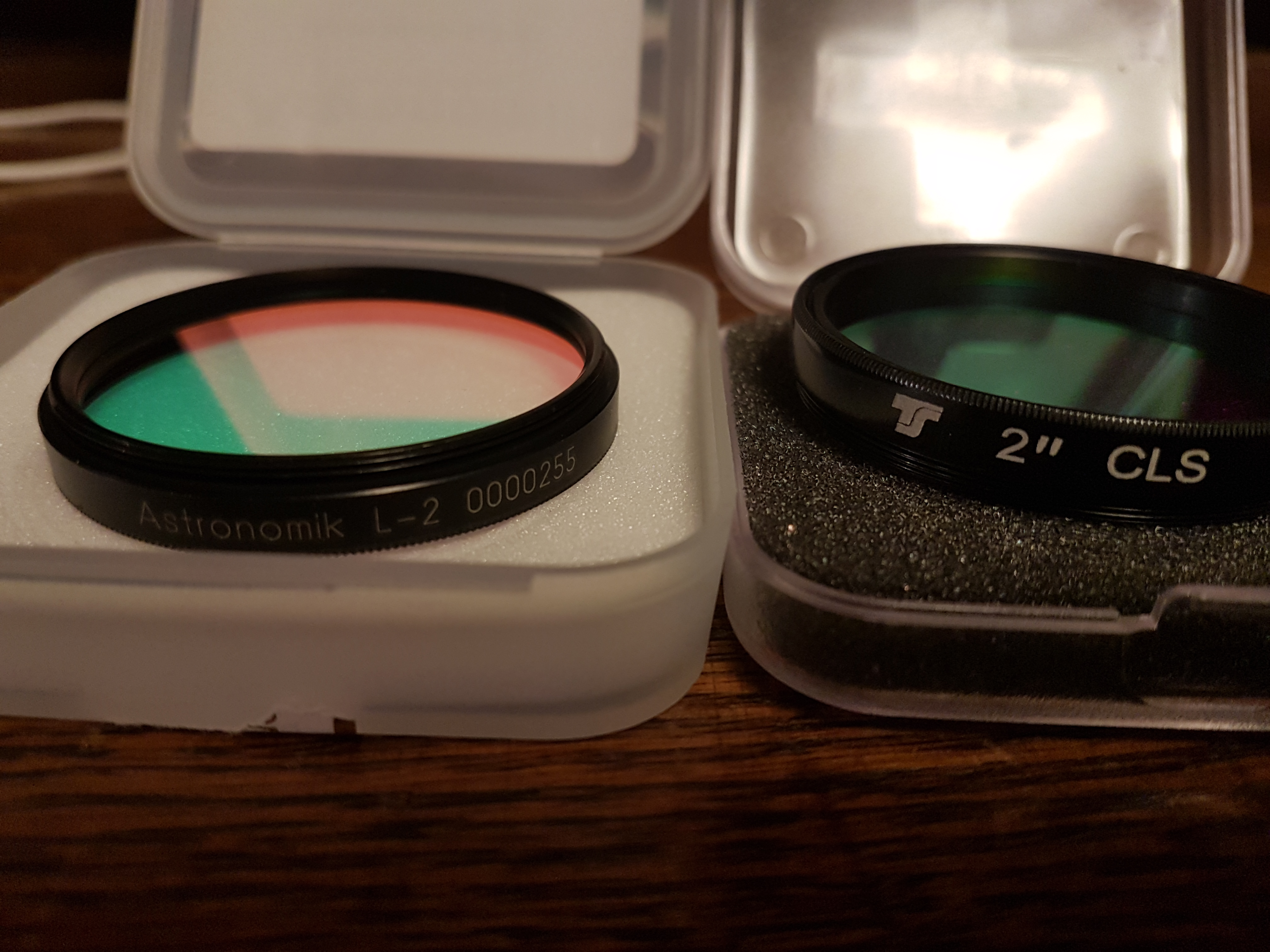

Om du är intresserad har jag ett astronomik 2tums l2 ir/uv cut filter som jag inte har nån användning av längre. Har även ett ts-optics cls filter 2tum också liggandes

micke 187:
Är intresserad av bägge filtren. Ange ett lämpligt pris så kan jag swisha över kulor till dig.

Okej hör av mig när ja kommer hem sen ikväll så kan ja lägga upp bilder på dom

Helt repfria och fina
Hade tänkt halva priset på dom så en tusenlapp känns som ett rimligt pris

Ok, 1000 kr blir bra. Jag har skickat dig ett PM.
