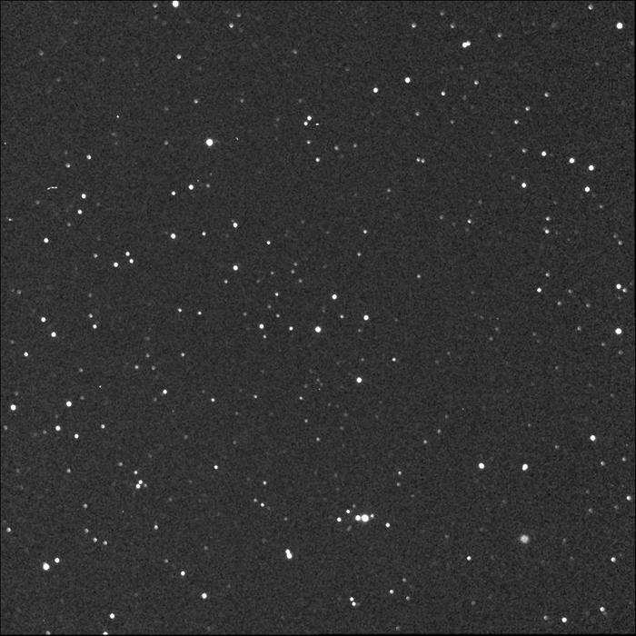

Jag gjorde en animerad GIF av mina bilder av V742 Lyr. Annimationen består av 18 delbilder från slutet av juni tills igår då stjärnan faller från mag 12 till 17.4. Se tråden Sotstjärnorna för mer information om stjärnan.
Delbilderna har en exponeringstid på mellan 1 och 3 minuter och är tagna med COAST-teleskopet på Teneriffa. Jag har bara justerat nivåerna och kört ett median 3x3 filter för att få bort en del av hotpixlarna.

Roligt och intressant att se! Måste vara första gången som V742 Lyr agerat filmstjärna.
Nere i högra hörnet finns på en av bilderna i sekvensen ett ljusstarkt stjärnliknande objekt. Artefakt förmodar jag.

Den extra stjärnan nere till höger är bara med på den första bilden från 27/6. Med största sannolikhet är det nån slags reflektion eller kvardröjande spökbild i kameran. Man ser också rätt mycket korta, skarpa streck på enskilda bilder som jag inte vet var de kommer ifrån.

Om kameran befinner sig på hög höjd kan det vara den kosmiska strålningen som slår ned i sensorn och orsakar "blixtarna".

AstroFriend wrote:Om kameran befinner sig på hög höjd kan det vara den kosmiska strålningen som slår ned i sensorn och orsakar "blixtarna".
Jo, har funderat på det också. Men visste inte om en partikel kan orsaka ett streck i bilden, eller om det bara är en enstaka pixel som blir påverkad. Teleskopet befinner sig på 2400 meters höjd.
Re: En försvinnande stjärna
De exempel jag sett på bild har sträckt sig över några pixlar. Beror säkerligen på infallsvinkeln hur det beter sig. Det brukar bara vara ccd kameror som är så känsliga, cmos mycket robustare.
