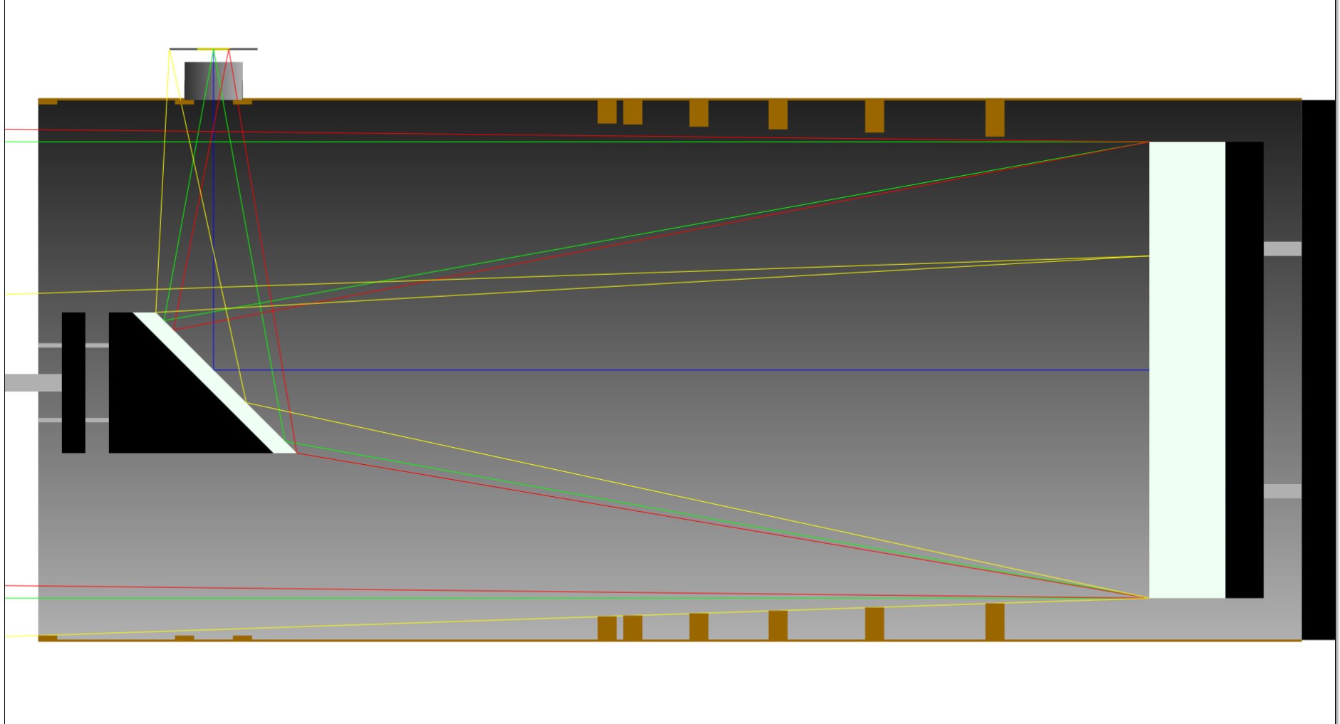

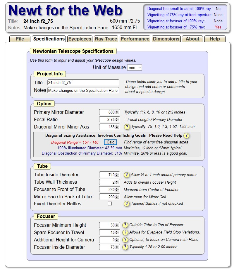

Ok, det är ett 24" f/2.75 du skall ha och längsta okular kommer bli 21mm.
Då är det ju enkelt att få en grov skiss i Newt-Web, 100% belyst fält och fältet du behöver bestäms av ditt 21mm okular. Bara anpassa sekundär spegeln till de uppgifterna och lägga på 5% marginal eller närmaste standardstorlek. Håller den sig på 30% eller under av primären är du på säkra sidan. Du kommer också grovt se vilken fokuserare som krävs.
Skall sedan en coma corrector in där mellan får man justera för det. Ger aningen lägre kontrast men hlgre kvalite utåt kanterna på fältet. Verkar ju rimligt varför skulle man annars köpa vidvinkliga okular?
Re: Coma corrector info
Lars,
Korrekt. Det är vad jag jobbar på med undantag att det gäller 17 mm okular. ( om 24" och f/2.75 )
Jag kommer inte ha nån 'vanlig' fokuserare utan jag vet att paracorrtuben inte ska sticka in i primärspegeln ( men kan ligga mot spegel kanten )
Sen beror det på om jag kör 2" eller 3".
( 2" är ca 75 mm lång och 3" är ca 122 mm lång från tubens ände till linsen )
Det sätter sas L-måttet som berör diagonal storkeken.
Även om paracorren inte är med i beräkningen sätter den ändå L-måttet.
Om du är med så långt, testa nåt.

Här har jag nu suttit och testat olika lösningar på ett Super Newton teleskop enligt dina ideer Håkan. Har också använt mig av de CAD du visade.
Det här är nu ett första utkast och utan coma corrector.
Här är de inmatade data som jag använt.
Har utgått från en fokuserare med 50mm bygghöjd och 75mm öppning (3"), mindre gick inte att använda. Har lagt fokusplanet 15mm utanför fokuserarens topp enligt rekommendationen från programmet. Du måste få plats med en 3" till 2" reducer och kanske detta mått får ändras, men beror ju mycket på vilka okular som skall användas och var deras fokus ligger. Ju längre ut man lägger fokus ju svårare blir det att få igenom ljusstrålen i fokusröret. Så skall hållas kort.
Minsta tubdiameter insides blev 710mm. Dock kommer du klara dig med mindre eftersom de gula randstrålarna inte skall användas, snarare runt 650mm.
Här syns hur randstrålarna går genom tuben, obs, det är tänkt att begränsas till de röda som är från det till 100% belysta fältet. Här är jag osäker på om detta är optimalt för visuellt observerande. Kanske någon annan vet? Känns ju bra att använda hela spegeln, ger dock en ganska stor sekundärspegel, men kanske inte värre än att det är acceptabelt. Dock som du ser kommer det en varning om att sekundären ligger utanför det optimala området. Men du vill ju ha vidvinkligt 100 graders okular. 180mm och du klarar ditt 30mm field stop.
Exit pupil och vinkel med det föreslagna 17mm okularet.
Har här satt som mål att hela det belysta fältet skall användas och med denna spegel får man ett 42 mm cirkulärt fält att använda. Spegeln blev då 185mm på kortsidan. Upptar 31% av primärspegelns diameter.
Några viktiga data från denna konstruktion.
Såhär blir teleskopets dimensioner: Här är konstruktionsfilen som du kan ladda ned och testa med andra mått: Du packar upp den och laddar upp till Newt-Web.
Länken till Newt-Web:
https://stellafane.org/tm/newt-web/newt-web.html" onclick="window.open(this.href);return false;
Lycka till !
