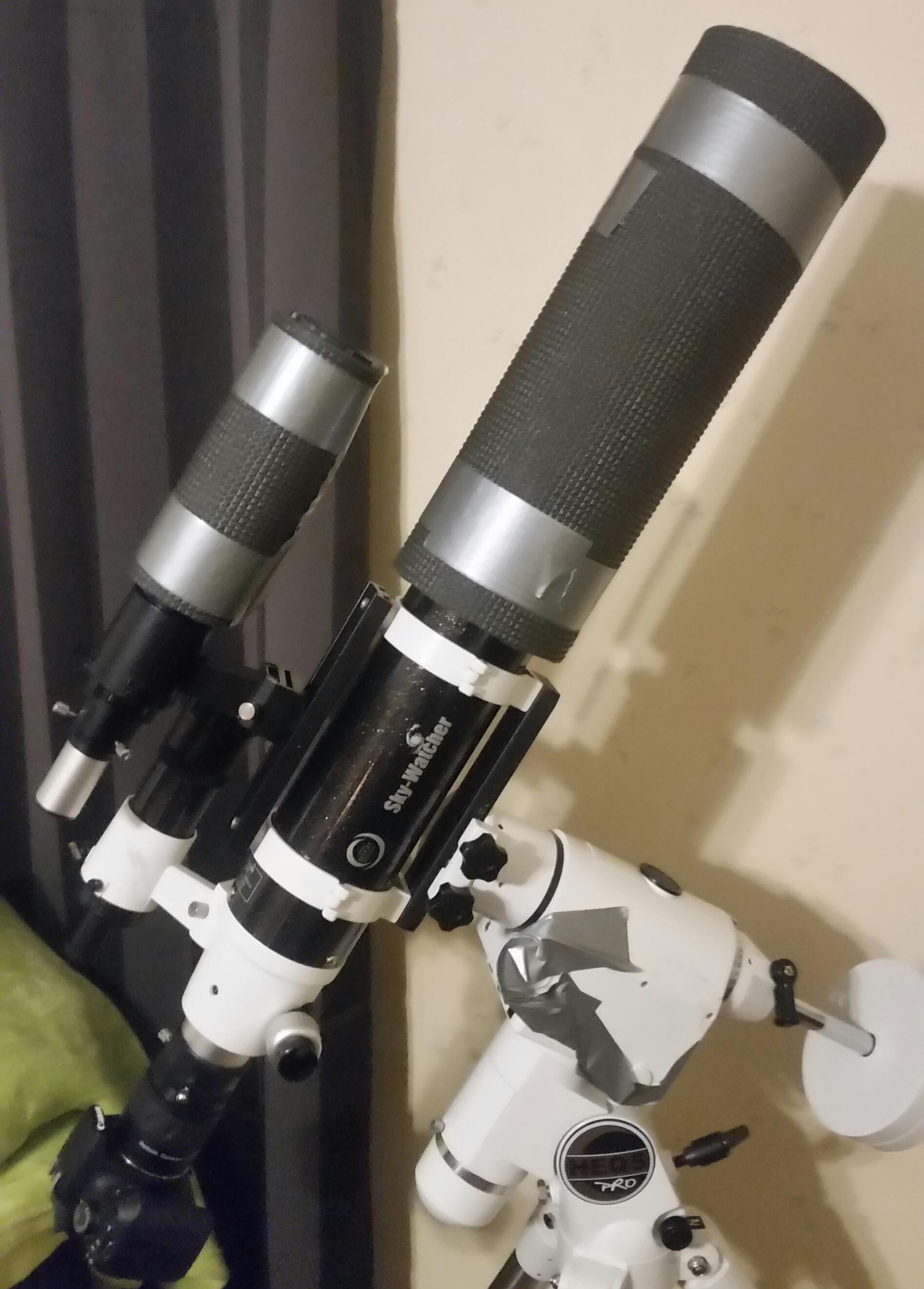

Antar att vi har identiska teleskop så på originalkåpan har ja förlängt med liggunderlag runt 50cm.
Har inte haft några som helst problem med dagg efter det även efter att kört hela nätter i sträck

Kanske inte det snyggaste av exempel men det har funkat ypperligt för mig iaf. Värt att testa som sagt
