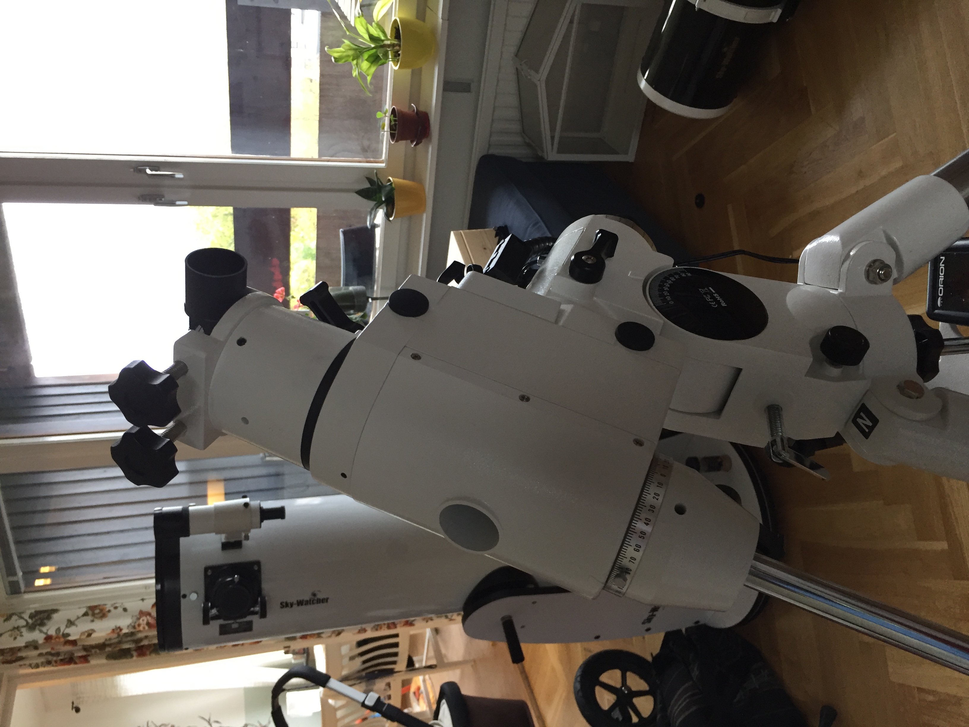

HEQ5 är ett kraftigt stativ och bör klara den vikten, men foto kräver ju mer stabilitet så kanske gränsfall. Dock skall det inte vara något problem för dig nu i början, senare när du jagar det yttersta av precision så kan man kanske fundera på ett än mer kraftigare stativ, men då har du kommit så långt att du säkert vill byta ut en del andra saker också.
Så fortsätt du med det du har i några år framöver. Det är väldigt fina saker att börja med som ett första steg in i den här världen.
På bilden ser jag att du vridit DEC axeln precis så som jag tänkt mig för att du skall se maximal rörelse. Om du mäter avståndet till väggen och räknar ut omkretsen =2*radien*pi och sedan delar det med 24 timmar får du hur många meter/centimeter laserpricken skall förflytta sig per timme om allt står rätt till.
Ser också på bilden att du satsar stort på det här, två stora teleskop!
Re: HEQ5 PRO - Tracking bekymmer.
Hej Lars.
Den matematiken du presenterade nu är något jag får tampas med. Inte min starka sida.
Astronomin kom in i bilden förra året, inför den "blodröda" månen som var då. Mitt första teleskop var en Celestron GoTO 127 SLT. Sen började jag förstå mer och därefter kom dob 10". Den är fantastisk! Den har jag haft sen Feb 2016.
Nu har jag införskaffat mig detta exemplar! Då jag vill fotografera galaxer och nebulosor. Det ger mig en häftig existentialistisk upplevelse att få se med egna ögon vad som är så ofantligt mycket större än mig själv.
Vad bra att jag hade förstått det rätt. Jag skall allt få det att funka. Jag tror jag har för lite vilt på motviktssidan. Jag tänker mig att jag kanske behöver köpa ännu en motvikt. Kanske en på 1,8 kg. I nuläget har jag 2 5,2 kg (original motvikter).
Ytterst tacksam,
Ytterst tacksam,

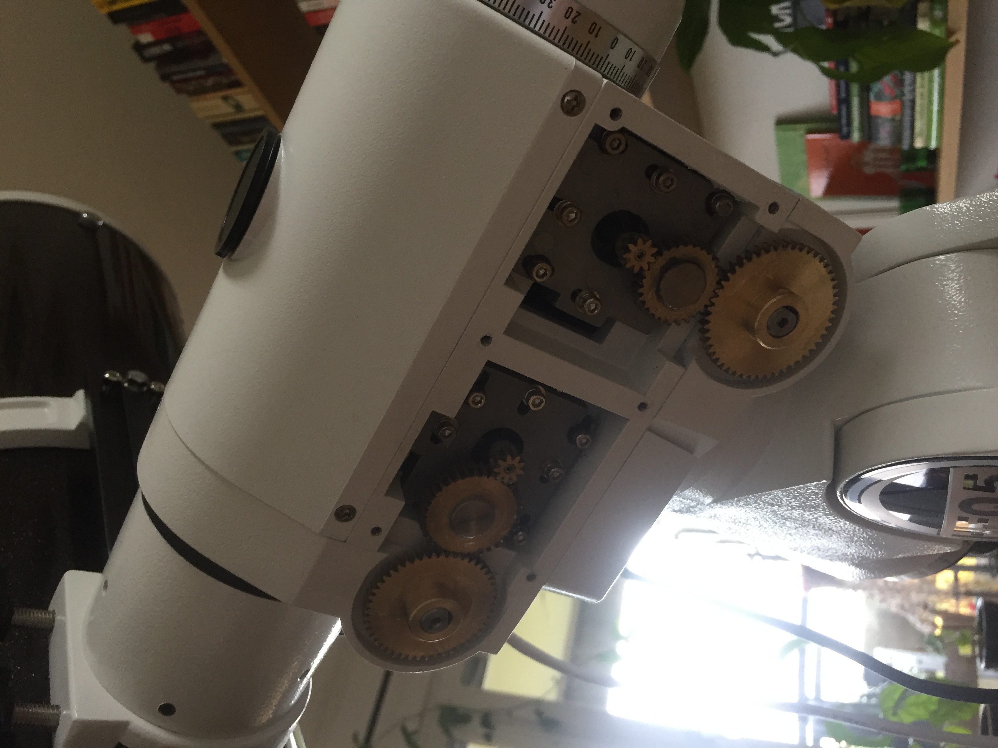

Tack för jättebra tips! Jag använder mig utav en ZWO Asi 178 mm - mono.
Här är en bild från kugghjuls-schaktet. Trackingen fungerar som den skall. När teleskopet är balanserat o h ställt 90 grader mot RA:n.
