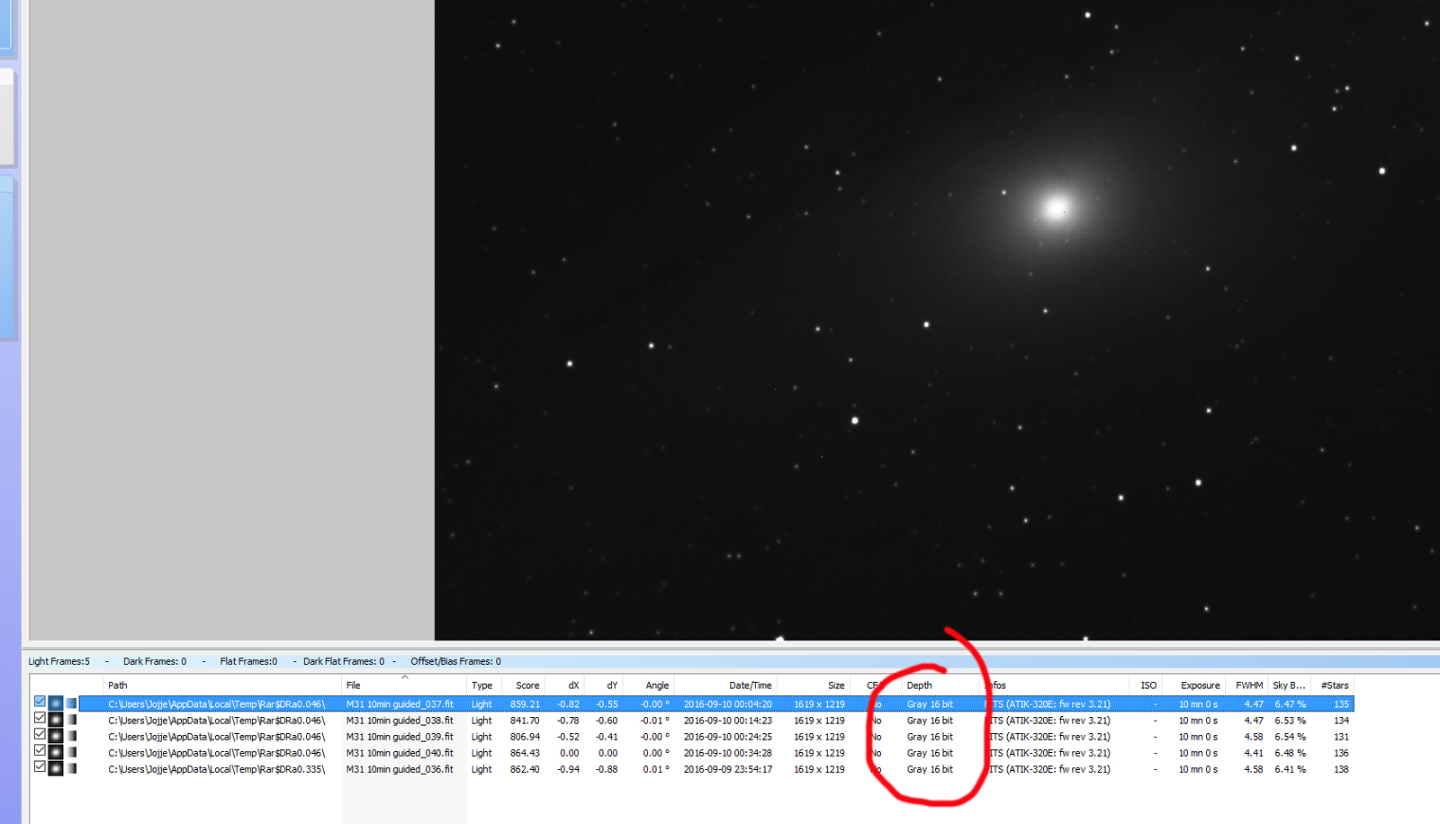

Nu är jag en väldig nybörjare på detta.
Men när jag tar in bilderna i DSS så säger den att det är gråskalebilder. Hur får man programmet att tolka dem som färg?

Nu var ju min fråga om hur man får DSS att förstå att det är färg och inte gråskala. Att den stackade bilden ser grå ut är en annan sak men här var den i fråskala. Sen var det väl ändå FITS filer som är uppladdade och inte RAW?
Men jag hittade svaret på min fråga här:
