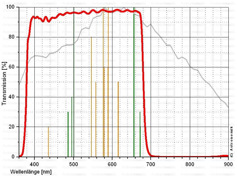

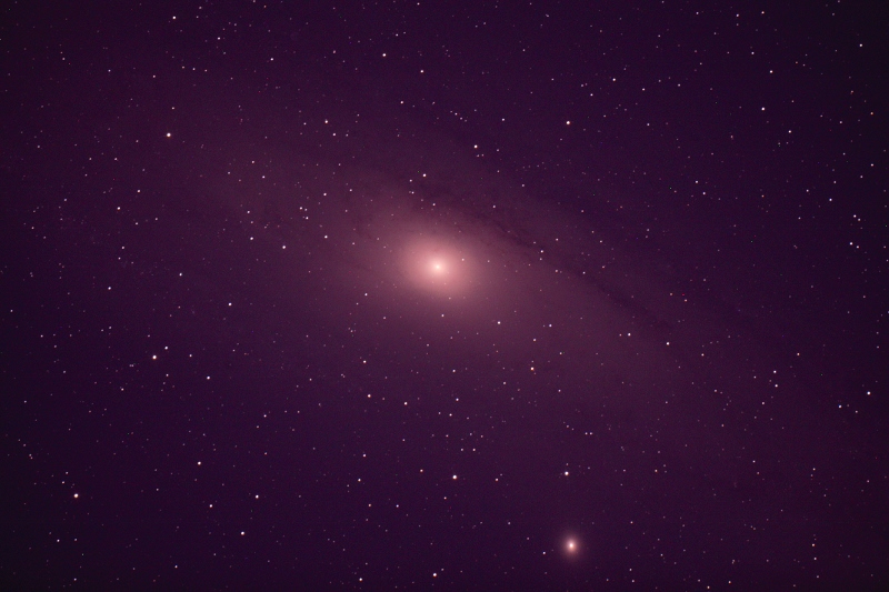

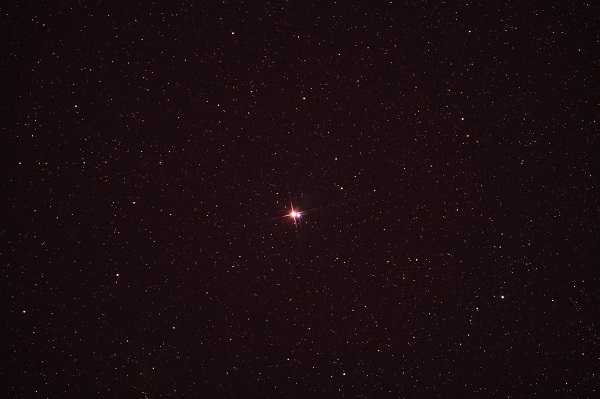

Har nyligen moddat min Eos 1100D. Dvs tagit bort det inbyggda IR-block filtret. Efter ett test så insåg jag att man måste ha ett IR-block av nåt slag för att allt blev grisrosa. Skaffade ett Astronomik UV/IR filter av clip-in typ där transmissionen liknar Baader's mod-filter.
Här är resultatet. Ska det se ut så här eller måste jag skaffa ett smalare filter. Light pollution filtret gjorde ingen skillnad. Är nybörjare på området.

Ja det ska se ut så här. Filtret du plockat bort blockerar inte bara IR utan en hel del rött ljus, ljus som du nu får med.
För dagtid så kan man korrigera till stor del med en kameraprofil annars så är det en annorlunda redigeringsteknik spm gäller.

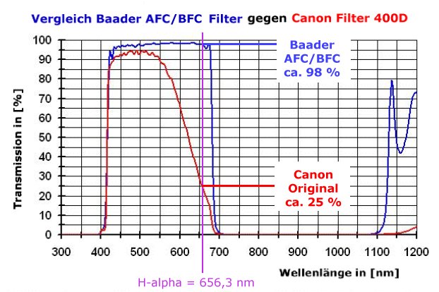

Tack för svar. Jo jag vet att ett separat IR-filter släpper igenom mer av det röda området än Canon original. Tycker det blir lite väl mycket bara.
Hittade iaf några kurvor så man kan jämföra. Astronomik släpper däremot igenom mer UV än Baader. Om man nu kan lita på kurvorna.
