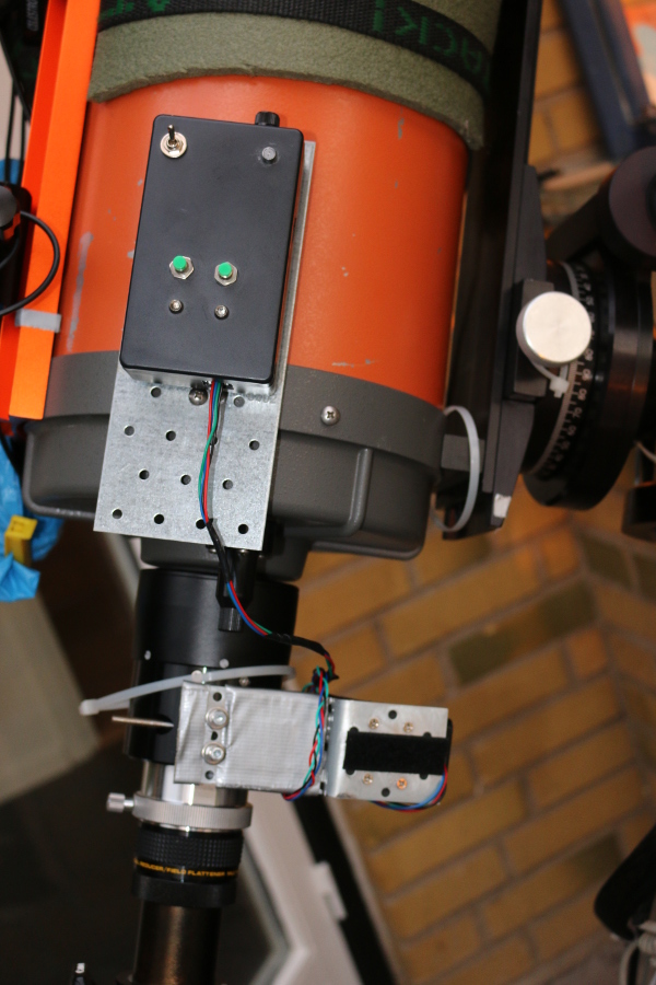

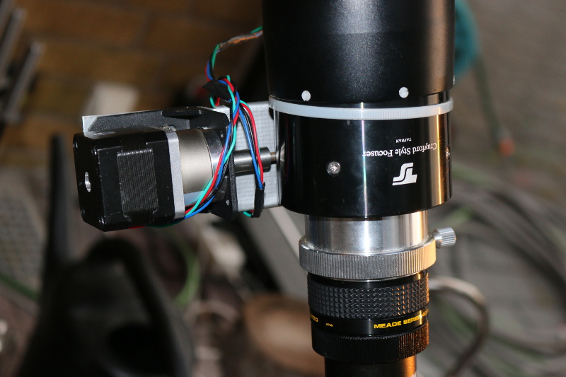

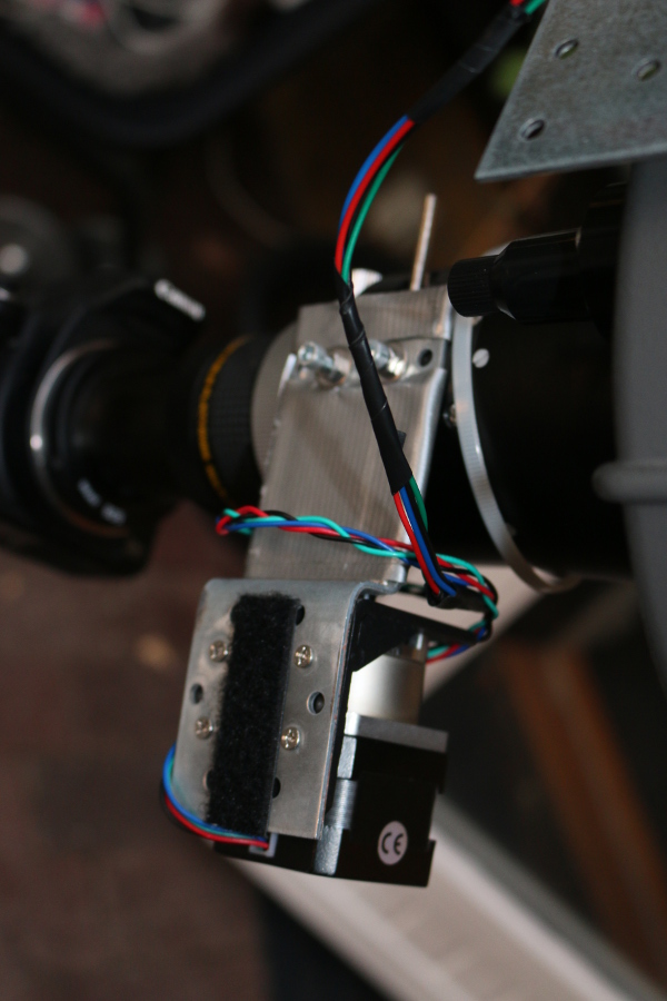

Det var länge sen den här tråden var aktiv men jag tänkte dela med mig av hur det faktiskt gått. Jag har nu färdigställt en Arduinobaserad fokuserare, med Tompas hjälp. Det är beskrivningen här som jag använt:
https://sourceforge.net/projects/arduin ... rollerpro/
Jag har byggt den i en ganska enkel variant, utan varken LCD-fönster eller temperatur-probe. Däremot en RJ11-kontakt istället för en sån där seriell, och det var kanske inte så smart, faktiskt - det har visat sig oerhört svårt att klämma på en kontakt på sladdarna till motorn på ett sätt som funkar. Motorn är en NEMA17.
Det var mitt allra första möte med Arduino, så en viss lär-kurva där, och mycket hjälp från Robert som skrivit programmen. Det som dock tagit allra längst tid är den helt mekaniska kopplingen. Jag väntade i 3 månader på en "flexible coupler" från Kina - lite speciell storlek skulle det vara, så svårt hitta här hemma. Till slut gav jag upp, köpte en axel-koppling i närmaste elektronik-affär, och borrade upp den lite och den funkade. Med lite justeringar och trix så är allt nu på plats och ser ut så här:
Motorn sitter i en speciell bygel, som jag också köpt via E-bay. Den första var inte anpassad till att det är en "planetväxel" på motorn, så en månad gick till att köpa en ny. Denna bygel sitter så skruvad på en vanlig plåtbit, en byggdetalj (jag vet inte vad de heter) för ca 5 kr på Bauhaus, som jag böjt och vinklat så den kommer på rätt nivå med fokuserarens axel. Plåtbiten har jag fäst med två skruvar i de hål som redan fanns på fokuseraren, där det satt skruvar som låser och reglerar trögheten i den (Crayford). Slutligen har ajg skruvat på en annan plåtbit på sidan av tuben för att kunna fästa kontroll-enheten med lite kardborband. Den drivs av ett 12V bilbatteri, och kopplas till min Raspberry Pi med en usb-kabel (dessa är inte på bilden).
Jag är så här långt mycket nöjd! Och ser fram emot bättre fokus på bilderna framöver....
