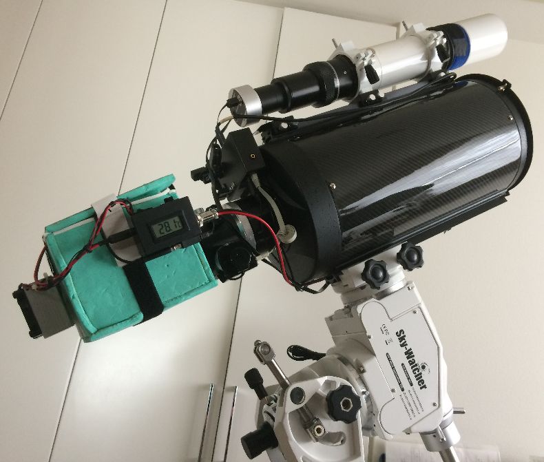

Ännu en fin bild från dig! Är väldigt nyfiken på din kylare, hur funkar den? Är den svår att bygga själv?

Kylen bygger på ett peltier element och kylflänsar jag tog från en Jula kylbox, några fläktar, ett liggunderlag och en tunn aluminium platta. Hela bygget tog kanske 6-7 timmar totalt och det var inte speciellt svårt men heller inte speciellt professionellt gjort.
Se nedan bild på teleskopet med DSLR kylen monterad.

Kanon! Sitter den monterad utanpå kameran eller har du tagit isär höljet och kyler inuti kameran?
