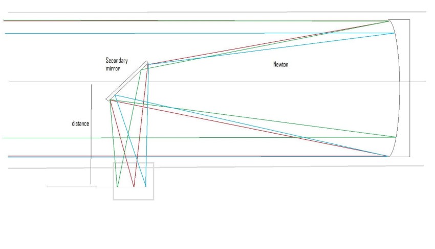

Här hittade jag en enkel raytrace på hur strålgången ser ut i ett telskop som ditt men med andra data.
Observera att den röda strålen bara är för center av sensorn. Utöver den skall också den gröna och blå strålen ta sig igenom fokuseraren och att sekundärspegeln skall täcka området som de strålarna passerar. Många missar detta och tar bara hänsyn till centralstrålen. Som synes här är sekundärspegeln för liten och man därmed inte utnyttjar hela primärspegelen. Vinjettering uppstår.
