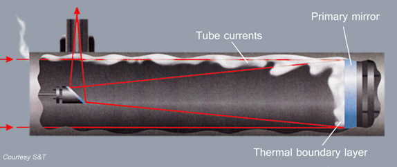

Jag har vid ETT tillfälle provat ha fläkten igång när jag skulle börja plåta, men om jag minns rätt så hann jag inte ens bli klar med att positionera objektet på chipet innan det började se konstigt ut. En snabb titt ner i tuben avslöjade att primären fått stora "vackra" rosor. I vanliga fall brukar jag ha några små frostprickar när det blivit dags att packa ihop och åka hem. Kommer inte ihåg om jag lät fläkten dra eller putta, men jag gissar på putta eftersom jag ogillar ide´n att dra ner luft med en massa partiklar mot primären (jag förstår dock tanken bakom. se bild).

Att blåsa bort den förvrängande "luft-lins" som blir intill primären(se bild igen) och samtidigt hålla frost/fukt borta låter i mitt huvud idealiskt. Frågan är hur det skall byggas på ett vettigt sätt... För jag är inte alls lika tuff som den där mannen, som utan att blinka (he..nåja) helt sonika borrade hål för munstycken direkt i tuben.
