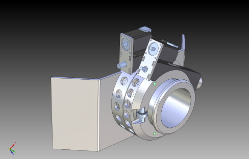

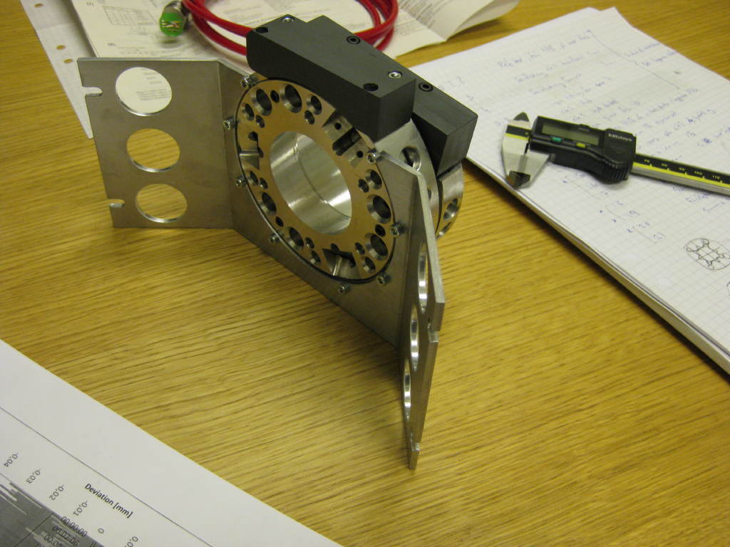

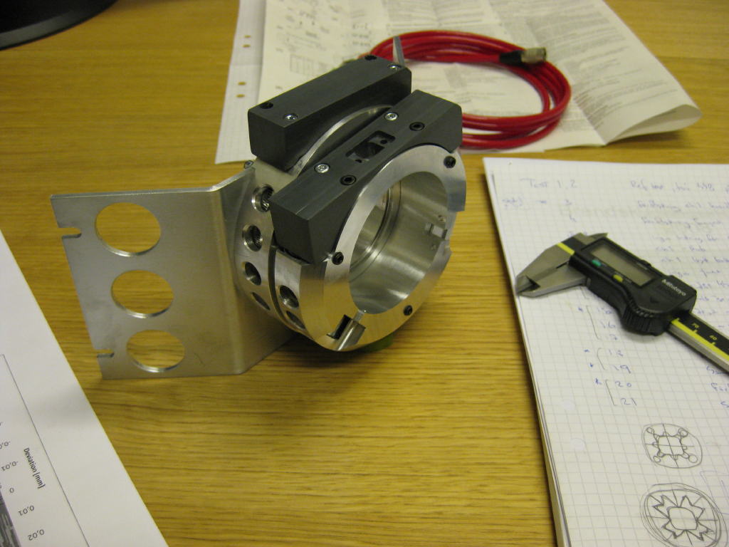

Inte mycket svar här så jag gick bara på och byggde på eget bevåg. Har ritat om hela fokuseraren ett par gånger sedan senaste posten lades in. Ska se om jag kan få in ett par bilder här. Har nyligen också kommit igång och tillverka prylarna och det ser hittils ganksa lovande ut. Hade lite tur och kom över en stor bit alu axel (diam 105) och det i sin tur öppnade för lite nya möjligheter rent konstruktionsmässigt. Den nya designen har gjorts med större mellanrum på lagren som styr ockulartuben (stabliare och mindre utslag på ojämnheter) och med en annan upphägningsstruktur vilken även den ger (teoretiskt) mindre utslag på fluktuationer i tillverkningen (alla maskiner har det inbyggt i sig, ngra mer än andra men ingen är perfekt).
Jaja här är i alla fall ett par bilder. Ska bli spännande och se när det blir klart.
Per

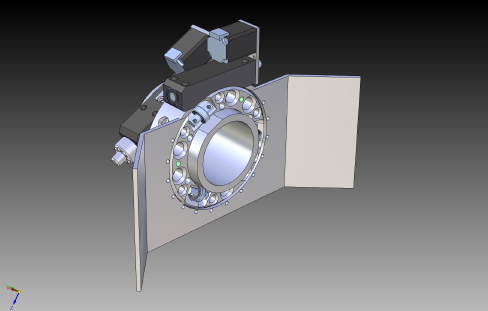

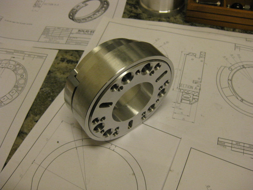

- Ngra av detaljerna på väg.. Hela innerdiam inte ursvarvad än eftersom jag ska kunna spänna upp snäckhjulet i en speciell rigg och bearbeta fram tänderna i svarven senare

Har kommit lite längre på min fokuserare och tyckte det var dax för en liten update.
Håller på att bearbeta fram snäckhjulet så det är mest en provmonterning som syns på bilden. Har bytt jobb nyligen och då även fått tillgång till en bättre svarv än den jag hade innan. Det ger att jag nu kan svarva mycket bättre cylindrar jämfört med mina tidigare koner. Det i sin tur medför att jag kommer få en mycket bättre ocklar-tub. Bra sak.
Konstruktionen är väldigt kompakt och kommer bli mycket noggran då jag har baserat hela rörelsen på en kon vilket ger mig minde att ställa in (en kon låser ju i två riktningar).
Denna vecka kommer jag montera på motorerna och i helgen hoppas jag bli klar med snäckhjulet (det tar mycket tid att få bra tänder).
Så snaaaart blir det kanske dax för "first light".. jäklar vad det ska bli spännande.
