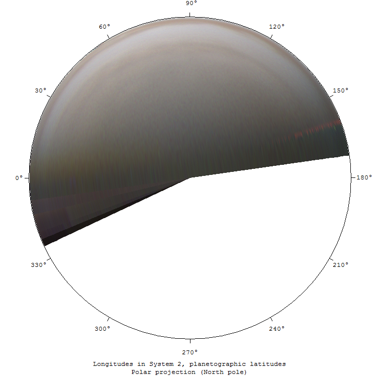

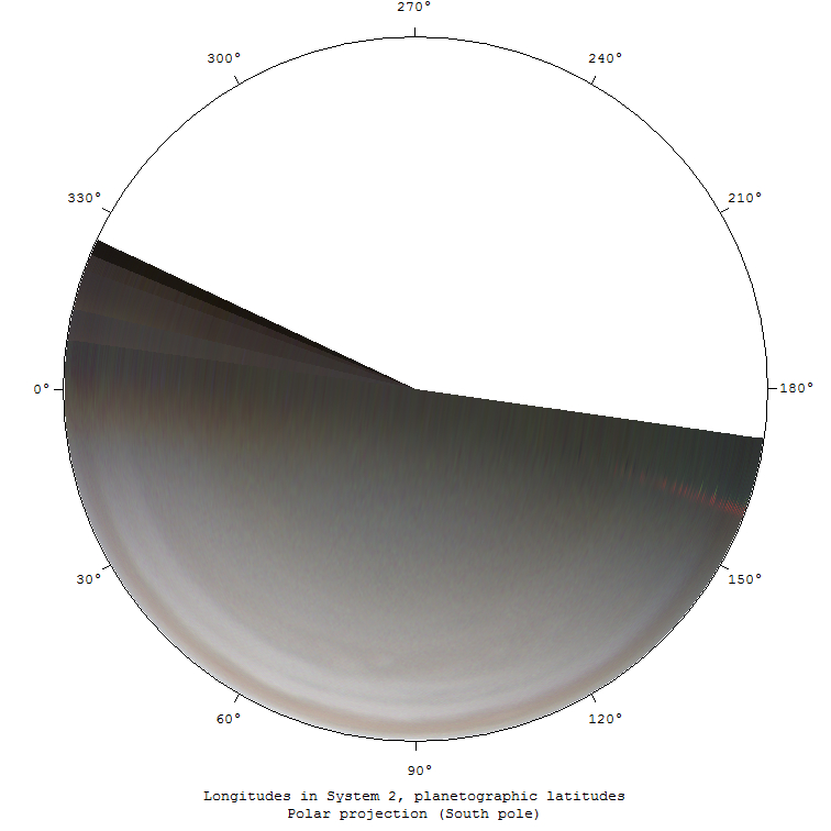

Jag bifogar även nord och sydpolsprojektioner med visst projektionsfel som jag inte förstår varför, ims-filerna fungerade så bra till derotation av RGB-filerna.

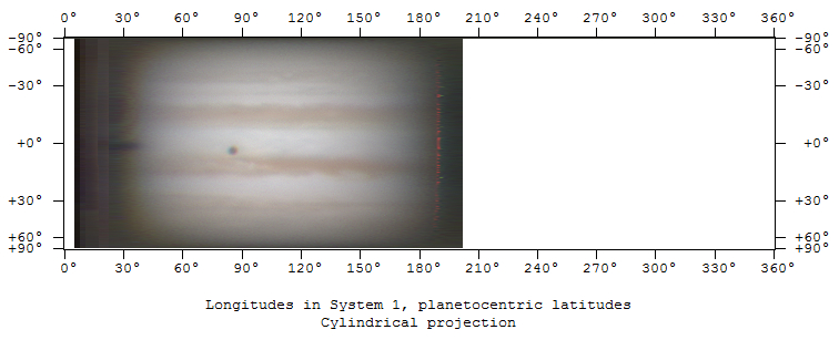

Nedan kommer en mindre lyckad derotation där jag tappat kontroll över högra kanten i WinJupos men däremot blev detaljerikedomen kanske lite bättre.
Bilderna är i 5 olika versioner, R/G/B-split och 65%R-RGB (för att lyfta fram detaljer) och sist en äkta RGB. Bilderna är inte uppskalade utan så här stora blir de på 7760 mm brännvidd 0,10 bågskunder/pixel

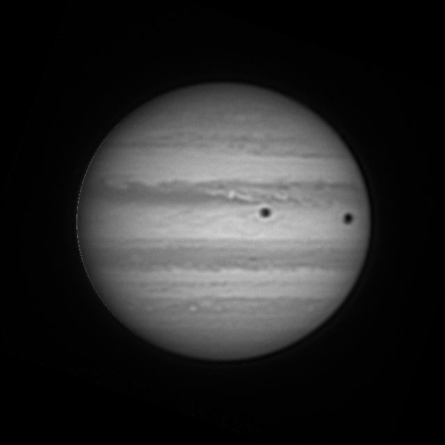

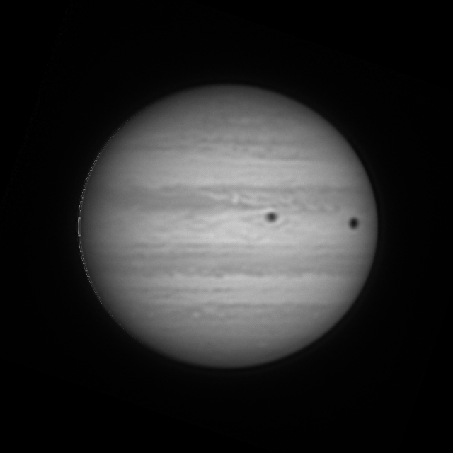

Blå kanal
Blå kanal
Grön kanal
Grön kanal
Röd kanal
Röd kanal
65%R-RGB
65%R-RGB
Äkta RGB
Äkta RGB

Här kommer ytterligare en bild med stackfel, en utrullad version. Varför den blev som den blev har jag själv ingen aning om. Konstruktiv kritik mottages gärna och även tips på hur jag ska få till mina detaljer bättre.

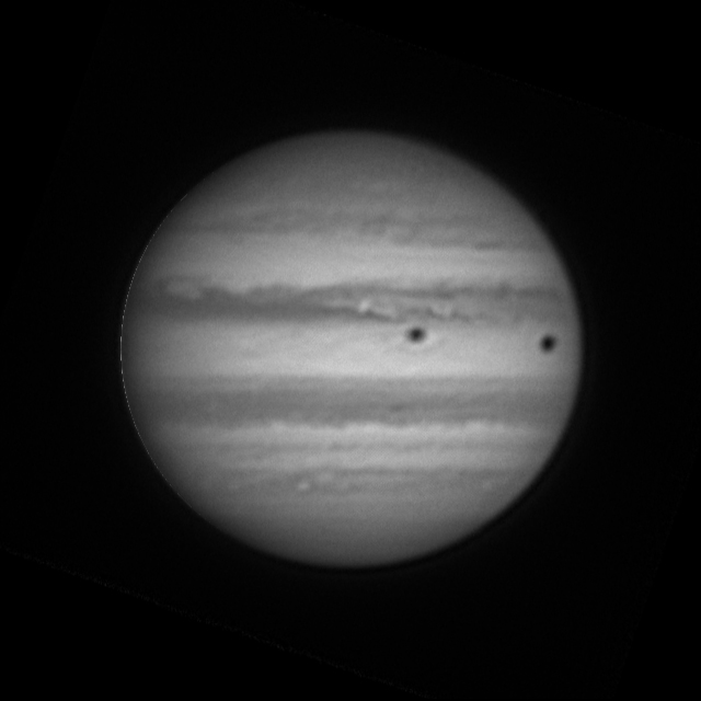

Så här långt senare upptäckte jag att ett stackfel smugit sig in i min översta bild som ligger här i galleriet i denna tråd. Nu har jag uppdaterat den till en ny version utan stackfel och utan derotationsfel. I mina ögon blev det en klar förbättring.

Tack, jag kom på att rotationsfelet gick att lösa med att derotera bort de fula kanterna bakom själva planeten. Det är fantastiskt vad man kan göra för grejor i WinJupos :good: 8) Dock så skulle det vara roligt att kunna välja från vilken vy som helst på de ca 1,5 timme (det tar oxå tid mellan varje sekevens där av är totala exponeringstiden kortare) som jag filmade jag vill visa Jupiter men det kan jag inte utan rotationsfel om jag inte skippar de bildrutor som ligger längst bak i tiden så att säga.
