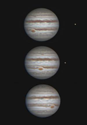

Objekt: Jupiter
Fotograf: Torbjörn Holmqvist
Teleskop: Celestron C8 f/10
Kamera: DBK 21AU618
Kommentar: Jag tog de här bilderna 18:52:20, 19:35:10 och 20:41:20 igår. Alla tider i UT. Jag använde min Celestron C8 med f/25 och filmade med IC Capture, debayrade med Firecapture, Stackade med Avistack2 och efterbehandlade i GIMP. Månen ute till höger är Io som kom med fint.

Hej Torbjörn!
Fin bildserie med GRS och Io. Även övriga intressanta detaljer du fått med.

Jag trodde inte man kunde få så fina jupiterbilder med en C-8! :good: Snyggt fångat, Torbjörn. Synd att jag inte kastade själv ett getöga på Jupiter igår, så skulle jag ha få sett GRS.

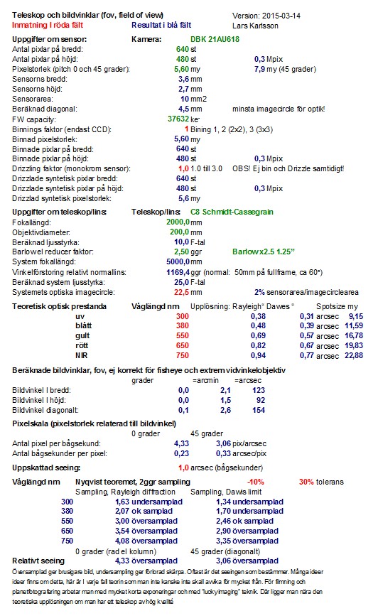

Härligt att du fått en så fin bild på Jupiter med många detaljer! Jag skulle vilja veta vilken sampling du ligger på? f/25 säger mig tyvärr ingenting.
Sen undrar jag om det är skärpningen som du gör i Gimp? Oskarp mask kanske eller finns det någon annan variant av skärpeförstärkning i de nyare versionerna av Gimp? Det var längesen jag använde det.
Re: Jupiter - Torbjörn Holmqvist
Jag la in teleskop, barlow och kamera data i mitt excel ark och ungefär så här lär det vara:
FOV C8 Barlow 2_5 DBK21AU618.jpg (148.05 KiB) Viewed 2540 times
Med lite gissningar på framförallt Barlow data.

@ Stoffe Tackar!
Så långt i bildbehandlingens mysterier har jag inte trängt...än :D
Jag använde en 2.5 X Barlowlins framför kameran och det ger ett f-tal på 25 istället för f=10 som teleskopet har. Med andra ord så har jag filmat med ca 5 meters brännvidd. Jag brukar använda 60 bilder/sekund om ljusnivån tillåter det och lägga histogrammet på ca 75-80 % så att jag inte överexponerar filmen. Jag filmar i råformat Y 800 tror jag det heter.
Efter det så använder jag Firecapture för att debayra råvideon så att jag får en färgfilm. Sedan stackar jag i Avistack2, brukar använda 50-80 % av bildrutorna till min bild.
GIMP använder jag för att rätta till den röda och blå kanalerna så att bilderna sammanfaller och inte får blå och röda kanter. Dessutom så använder jag oskarp mask lagom många gånger och brukar mixtra lite med ljusstyrka och kontrast så att jag blir nöjd.
Ungefär så brukar jag göra...
