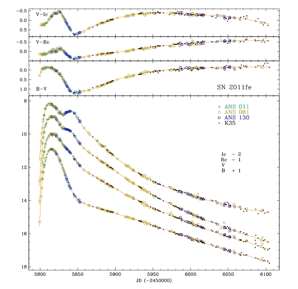

Kan man överhuvud taget generalisera utifrån tidigare supernova fig 3 i
http://arxiv.org/pdf/1209.4692v1.pdf
dvs att inom 25 dagar cirka kan supernovan komma ned till under 10 i magnitud? (Dvs dags att putsa spegeln? :) )

Är det samma typ av nova och i samma galax så kan man väl (i princip göra det)
Är det typ 1a som är sk. Standard candles eller innefattas fler novatyper i begreppet?

Ok, coolt!! Hoppas det är en 1a då! /Katarina

Supernovor av typ Ia är goda avståndsindikatorer, man brukar räkna med att de vid maximum har absolut visuell magnitud -19.3. Sedan måste man förstås ändå uppskatta hur mycket mellanliggande stoft det finns för att bestämma avståndet till värdgalaxen med hjälp av en sådan supernova.
Novor kan också användas för avståndsbedömning, men de är väldigt mycket ljussvagare än supernovor. Vid maximum en absolut visuell magnitud mellan -9 och -7. Mera homogent är värdet ca 15 dygn efter maximum, då kan man räkna med -5.5.
Supernovor och novor är två radikalt skilda objekt. Det är lite olyckligt att ordet "nova" ingår i "supernova", det har historiska orsaker. Men en nova kan i modern terminologi aldrig vara en supernova, och en supernova kan aldrig vara en nova.
